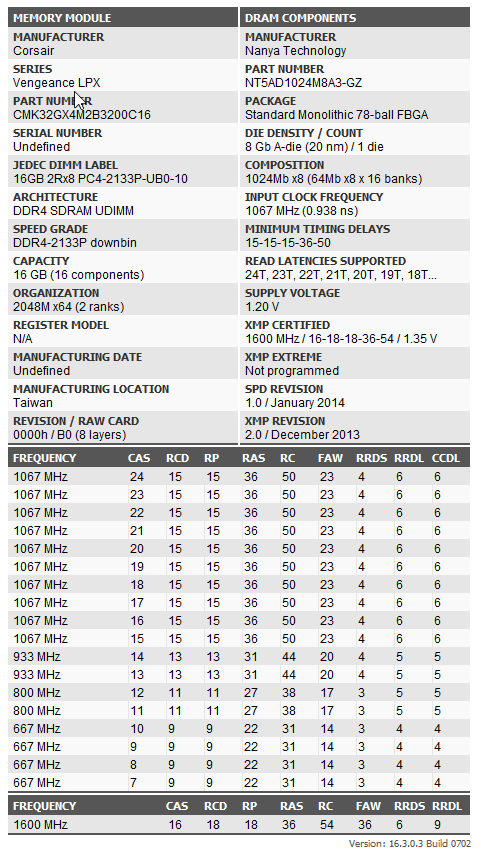

Cowboystrekk Skrevet 6. november 2020 Skrevet 6. november 2020 madmikelol skrev (1 minutt siden): Har per nå disse Corsair Vengeance LPX DDR4 3200MHz 32GB brikkene. Hvor stor performance gain kan man hente ved å bytte ut disse når jeg mottar min 5900x og evt. hva vil være anbefalt for best performance/price? Hva slags die er de? Bruk thaiphoon burner og finn ut. Mulig de er bra å bruke videre avhengig av die.
kallis83 Skrevet 6. november 2020 Skrevet 6. november 2020 AMD har en fin database https://www.amd.com/en/products/ryzen-compatible-memory/ready-for-3rd-gen-amd-ryzen 2
Gjest Slettet+512 Skrevet 6. november 2020 Skrevet 6. november 2020 (endret) 17 minutes ago, Cowboystrekk said: Hva slags die er de? Bruk thaiphoon burner og finn ut. Mulig de er bra å bruke videre avhengig av die. Prøvde overclock for en mnd siden, men endte opp i frustrasjon da ingenting funket og ble lei av å resette. Endret 6. november 2020 av Slettet+512
Cowboystrekk Skrevet 6. november 2020 Skrevet 6. november 2020 (endret) Du har Hynix A-die også kjent som Hynix AFR. Du har nok dual rank pga størrelse. Du må laste ned ryzen dram calc, plott inn rett chipset, prosessor etc. Hynix AFR kan i beste fall klokkes til 3600, men det er sjelden. 3333 til 3533 med ok timings er vanlig å få til. Dual rank brikker er mer slit å få til, men de gir bedre hastighet vs single rank. Husk å ha brikkene i A2 og B2-sporet, ellers så blir hastigheta trolig dårlig. prøv først 3333 safe i dram calc. Går det prøv deg oppover. Så kan du evt prøve fast. Endret 6. november 2020 av Cowboystrekk
Gjest Slettet+512 Skrevet 6. november 2020 Skrevet 6. november 2020 19 minutes ago, Cowboystrekk said: Du har Hynix A-die også kjent som Hynix AFR. Du har nok dual rank pga størrelse. Du må laste ned ryzen dram calc, plott inn rett chipset, prosessor etc. Hynix AFR kan i beste fall klokkes til 3600, men det er sjelden. 3333 til 3533 med ok timings er vanlig å få til. Dual rank brikker er mer slit å få til, men de gir bedre hastighet vs single rank. Husk å ha brikkene i A2 og B2-sporet, ellers så blir hastigheta trolig dårlig. prøv først 3333 safe i dram calc. Går det prøv deg oppover. Så kan du evt prøve fast. Var det jeg gjorde sist også på safe i dram calc, kræsjet uansett. Er avhengig av at den er på 24/7 så tok meg ikke bryet med å utforske mer. 🤓
Cowboystrekk Skrevet 6. november 2020 Skrevet 6. november 2020 madmikelol skrev (30 minutter siden): Var det jeg gjorde sist også på safe i dram calc, kræsjet uansett. Er avhengig av at den er på 24/7 så tok meg ikke bryet med å utforske mer. 🤓 Uheldig med binninga høres det ut til. https://www.prisjakt.no/product.php?p=5241360 om du vil ha noe billig så skal dette være Hynix C-die. De pleier å greie 3800cl16 uten problemer, litt høyere går ofte og 1

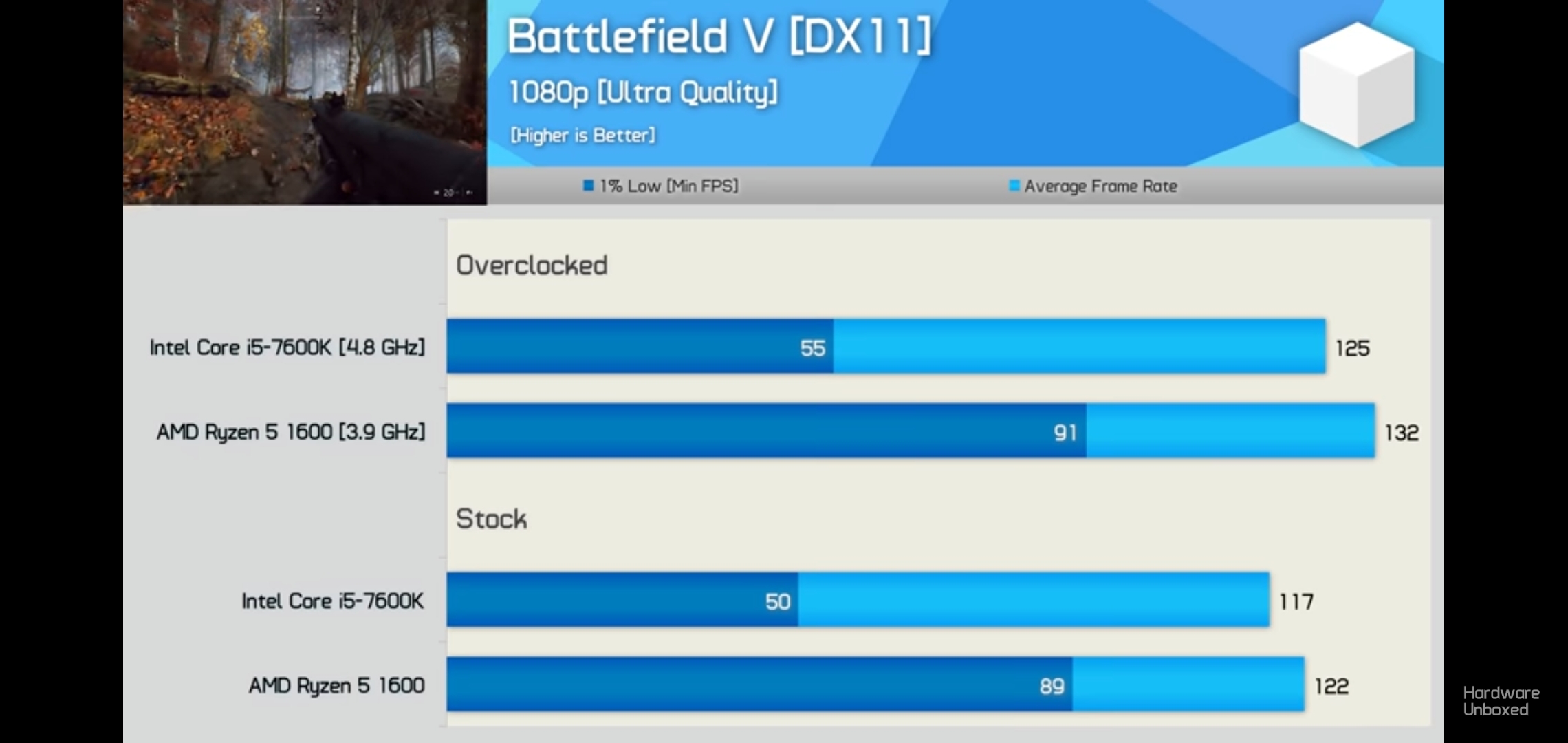

Donkey Kong Skrevet 6. november 2020 Skrevet 6. november 2020 N o r e n g skrev (6 timer siden): Kjøp teknologi basert på det det leverer i dag og i nærmeste fremtid, ikke hva det kanskje kan levere i fremtiden. Joda, 6 kjerner blir nok for lite en gang i fremtiden, men selv i dag er det få spill som trenger mer enn 4. Husk også på at en 5600X er bortimot like bra som en 10700K og 3700X i flertrådet ytelse. Enig at man som regel bør kjøpe det som er best i dag. Men dem som kjøpte i5 7600k i 2017 fremfor zen 1 med flere kjerner (fordi det var mer fps da) angret nok fort. En rekke spill drar nytte av mer enn 4 kjerner. For øvrig godt poeng ang styrkeforholdet mellom 5600x og 3700x. 2
