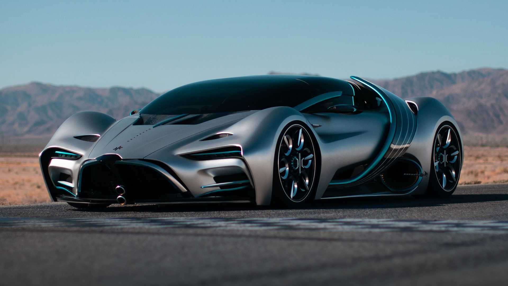

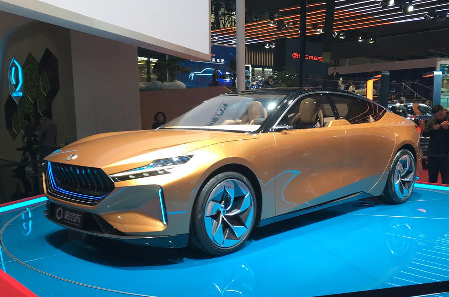

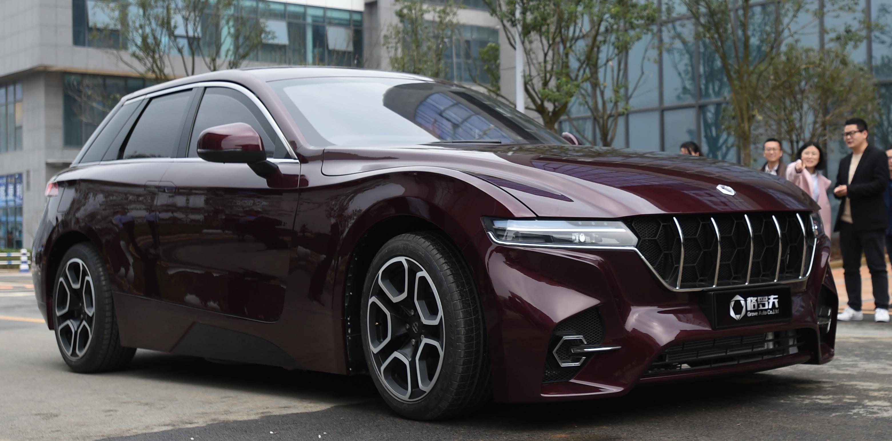

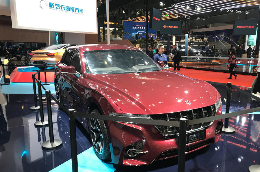

gamlefar Skrevet 28. september 2020 Skrevet 28. september 2020 FrihetensRegn skrev (11 timer siden): "– Bare ta en titt på energiinnholdet i hydrogen og batterier. I hydrogen er det 33 kWh/kg, i batterier er det 0.2 til 0,3 kWh/kg. Batterier kommer til å utvikle seg, men vi har ingen tro på at de kommer i nærheten av energiinnholdet i hydrogen." Ja, men allikevel så får man ikke særlig lang rekkevidde på hydrogenbiler feks, fordi man bare får plass til noen få kg med hydrogen. Toyota Mirai har også et forbruk som bare er litt bedre enn de mest moderne dieselbilene. Om de greier å få enda mer hydrogen i tankene sine (kg per liter) og mer effektive brenselceller, så kan de kanskje etterhvert få det til. Men det må mye infrastruktur på plass før det blir særlig kommersielt. Avhenger blant annet av størrelsen på bilen og utnyttelse av plassering av tanker. En ombygget Tesla Model S kan fint oppnå 100 mil eller mer med hydrogen og da snakker vi om reell rekkevidde. Hydrogenbilene under har rekkevidde på 100 mil eller betydelig mer. Noe av årsaken ligger selvsagt i lette materialer. https://www.grove-auto.com/https://edition.cnn.com/2020/08/12/success/hyperion-xp1-hydrogen-powered-supercar/index.html
