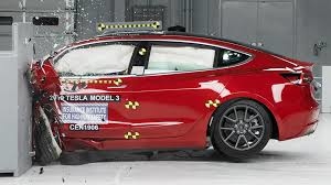

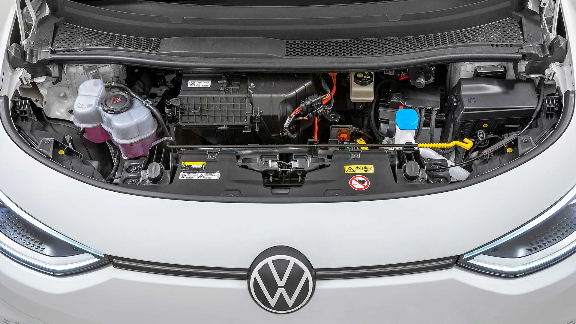

Complexity Skrevet 23. juni 2020 Skrevet 23. juni 2020 (endret) Foreslår at dere spør på en facebook gruppe eller noe til Model 3 å spør om det faktisk er ett problem å lukke panseret, eller om det kun er ett problem for dere som ikke eier bilen. Er veldig kjekt med Frunken. På vinteren holdes det kjølig der også så perfekt for å kjøle ned ølla før man ankommer hytta. Panseret på Model 3 er ikke spesielt langt, og den lengden det har er jo for å ha en god "crumple zone". Hele fronten kollapser jo i en kollisjon. Skal de gjøre den kortere må de jo gjøre den hardere og det vil bli mere krefter på de inni bilen. Tror ikke at invertere, ladere, og alt annet elektronikk som VW har puttet der akkurat hjelper, Det må jo flyttes en plass? inn i kupeen da kansje? Model 3 har jo tomrom der fremme så alt kan klappes sammen uten at noe kommer inn i bilen. Endret 23. juni 2020 av Complexity 1 2

hekomo Skrevet 23. juni 2020 Skrevet 23. juni 2020 Complexity skrev (9 timer siden): Foreslår at dere spør på en facebook gruppe eller noe til Model 3 å spør om det faktisk er ett problem å lukke panseret, eller om det kun er ett problem for dere som ikke eier bilen. Det er vel stort sett også de som klager over at de antar at Cybertruck kommer til å bli så farlig for fotgjengere som også klager over at frunken på Model 3 er laget for å være bra i kollisjoner og unngå å maltraktere fotgjengere. 4
