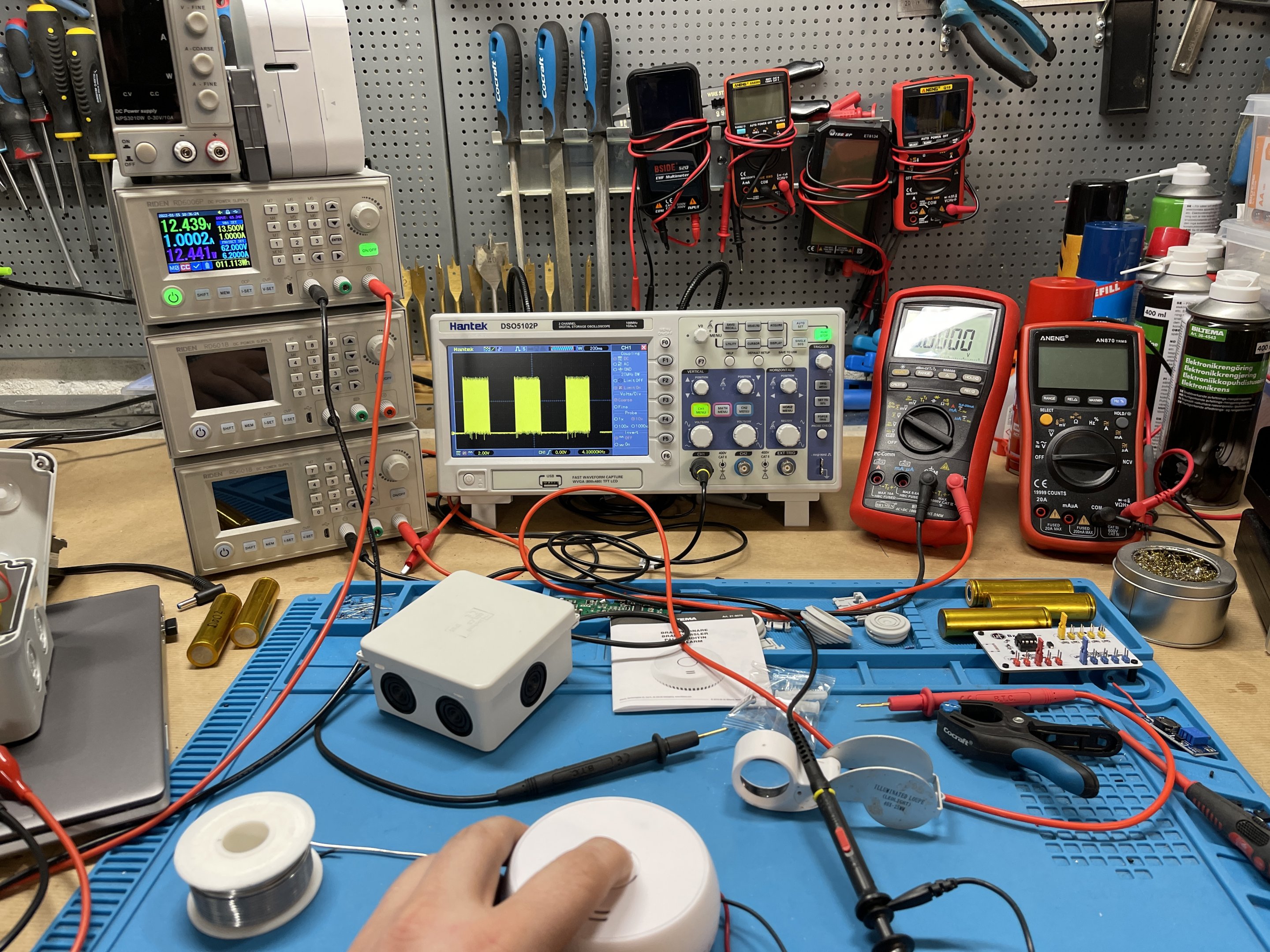

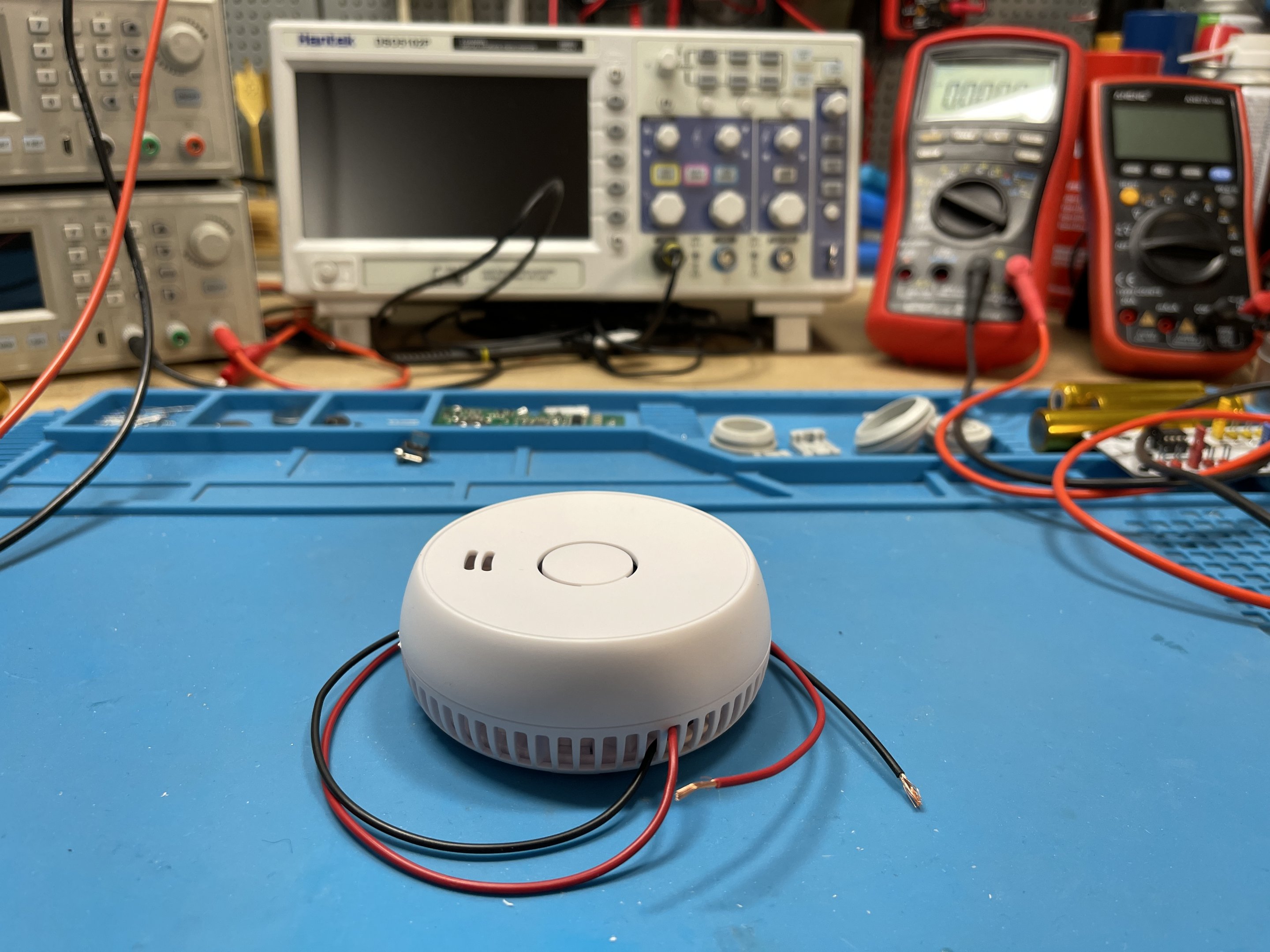

Bjerknez Skrevet 15. januar 2022 Forfatter Del Skrevet 15. januar 2022 Kjøpte meg en røykvarsler på Biltema i går for å teste om jeg kunne koble denne til en mikrokontroller slik at jeg kan aktivere et rele etc. samt sende push melding til telefonen etc. hvis røykvarsleren skulle slå ut. Åpnet røykvarsleren og koblet en ledning til jord og etter litt probing så fant jeg et loddepunkt som ga 9V når alarmen utløste. Ledningene trakk jeg bare gjennom åpningene i røykvarsleren og disse kobler jeg til en voltregulator (3.3V) som igjen går videre som et signal input til en mikrokontroller. Derfra kan jeg jo gjøre hva som helst med dette signalet... Her er en liten videsnutt som viser den i bruk 1 Lenke til kommentar https://www.diskusjon.no/topic/1877433-tr%C3%A5den-for-deg-som-liker-hjemmeelektronikk-og-mikrokontrollere/page/58/#findComment-26243733
nightowl Skrevet 15. januar 2022 Del Skrevet 15. januar 2022 Nice! Jeg elsker slike praktiske løsninger hvor man enkelt tar i bruk noe og kombinerer det til noe nytt. Men hvordan tenker du få push-varsel på mobilen? Lenke til kommentar https://www.diskusjon.no/topic/1877433-tr%C3%A5den-for-deg-som-liker-hjemmeelektronikk-og-mikrokontrollere/page/58/#findComment-26243831
Bjerknez Skrevet 15. januar 2022 Forfatter Del Skrevet 15. januar 2022 Jeg bruker Blynk til dette. Funker utmerket. Lenke til kommentar https://www.diskusjon.no/topic/1877433-tr%C3%A5den-for-deg-som-liker-hjemmeelektronikk-og-mikrokontrollere/page/58/#findComment-26243866
Bjerknez Skrevet 16. januar 2022 Forfatter Del Skrevet 16. januar 2022 nightowl skrev (19 timer siden): Nice! Jeg elsker slike praktiske løsninger hvor man enkelt tar i bruk noe og kombinerer det til noe nytt. Men hvordan tenker du få push-varsel på mobilen? Kan forøvrig også bruke IFTTT (If This Then That). Når det er sagt så prøver jeg å finne noen morsomme løsninger (utover push varsling) hvor jeg kan bruke røyksensor og mikrokontroller. Kan selvsagt integrere en bevegelsessensor inne i røykvarsleren samt en temperaturmåler etc og leke litt med dette, men det er helt sikkert noe jeg ikke har kommet på også Lenke til kommentar https://www.diskusjon.no/topic/1877433-tr%C3%A5den-for-deg-som-liker-hjemmeelektronikk-og-mikrokontrollere/page/58/#findComment-26244483

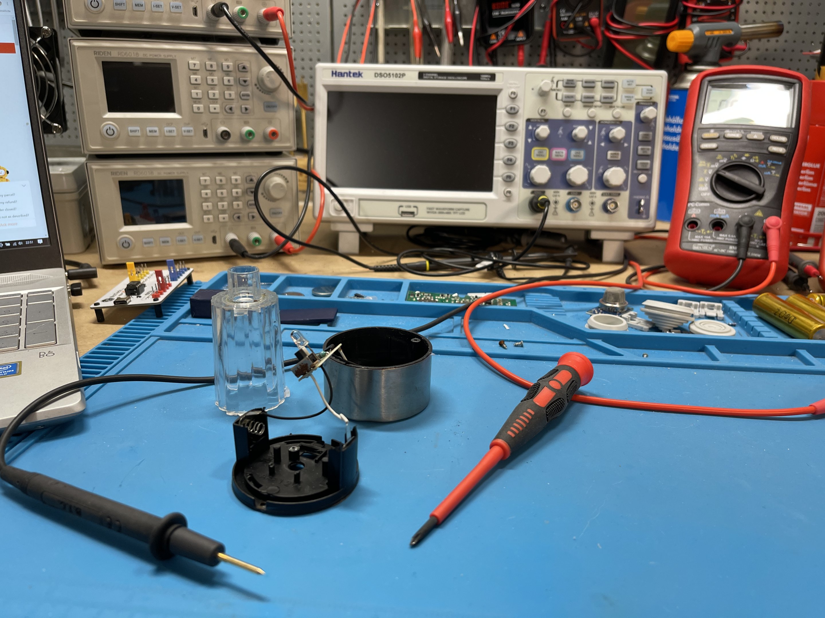

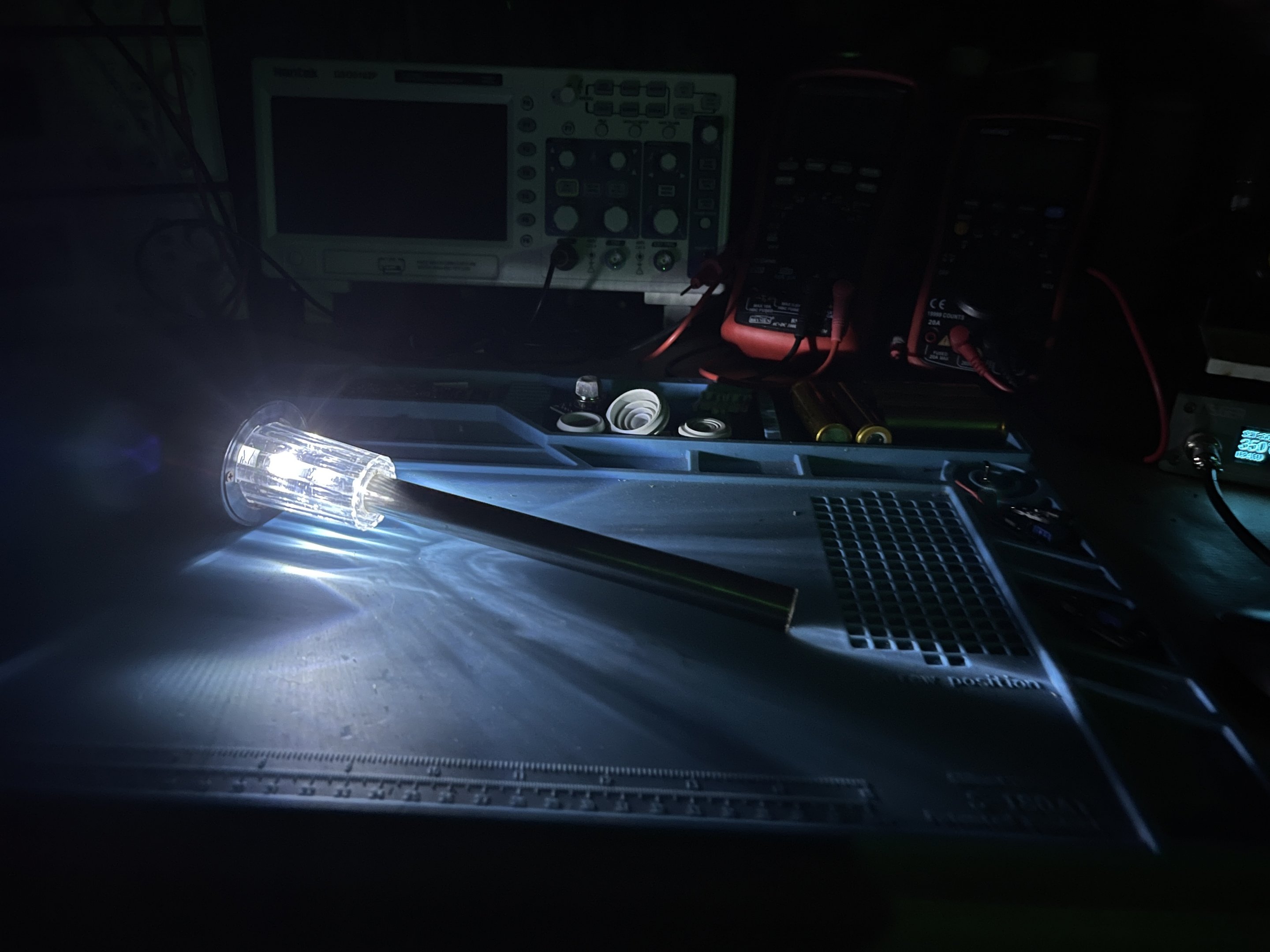

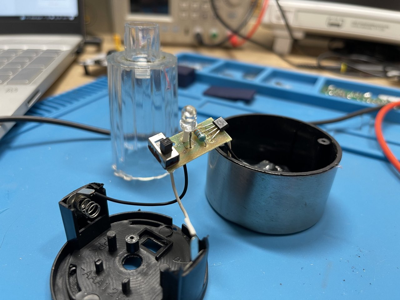

Bjerknez Skrevet 22. januar 2022 Forfatter Del Skrevet 22. januar 2022 Madammen kjøpte noen "flotte" solcelle drevne utelys på Europris til 10 kroner stykket som ho trodde ville vare livet ut og det viste seg overraskende nok ikke stemte. En etter en så tar dem kvelden og brått står dem bare der til pynt uten noe som helst lys overhodet. Det er jo egentlig ikke verdt og fikse disse i det hele tatt, men nyskjerrig som jeg er så måtte jeg vertfall sjekke hvorfor disse går og eller blir så fort dårlige. Så jeg åpnet opp en som ikke virket og tok en titt: Det viste seg etter 1 minutt med probing at batteriet kun kunne bidra med 0.15V. Et nytt batteri alene koster vel like mye fra Norsk butikk sim flere slike lamper, så og bytte dette blir jo bare fjernt. Ikke hadde jeg slike batterier heller. Så jeg slang det inn i en multilader jeg har og ladet det opp. Det tok i vertfall til seg lading og mest trolig virket ikke lampen fordi de mørke nettene er alt for lange og batterikapasiteten er for liten (100mA). Men jeg fikk nå ladet det opp og monterte det sammen. Det vr også dårlig kontakt i denne bryteren som man kan slå den av/på med, så den fjernet jeg (bruker jo aldri den uansett) og lagde en kontaktbro slik at den alltid var på. Jeg byttet også ut til en av kina LED diodene jeg hadde liggende, som viste seg å gi langt bedre lys enn den dioden som satt der fra før. Så er disse lysene verdt 10-20 kroner stykket? Faktisk, så må jeg si at dem er det. At dem klarer å lage noe slikt for den summen er bare merkelig. Men ja, det er også laget på absolutt billigste måte. Det som tar drepen på disse lampene er korrosjon og dårlig batteri. Selve kretsen består av tre komponenter. LED, LED driver og en inductor. Thats it. Så lenge batteriet funker og man ungår korrosjon, så vil nok disse vare i årevis. men dem fleste bruker dme til dem ikke lyser mer og kaster dem i søppla. Noe jeg forstår godt. For det er ikke verdt og bruke tiden på å reparere dem. Det er bare nok et produkt som er laget for bruk og kast i store mengder. Lenke til kommentar https://www.diskusjon.no/topic/1877433-tr%C3%A5den-for-deg-som-liker-hjemmeelektronikk-og-mikrokontrollere/page/58/#findComment-26251824
tingo Skrevet 25. januar 2022 Del Skrevet 25. januar 2022 Jeg har sett fler slike solcelle utelys som har dårlig korrosjonsbeskyttelse. Det kan nok lønne seg og fikse det før man plassere dem ut. Lenke til kommentar https://www.diskusjon.no/topic/1877433-tr%C3%A5den-for-deg-som-liker-hjemmeelektronikk-og-mikrokontrollere/page/58/#findComment-26254927
Bjerknez Skrevet 26. januar 2022 Forfatter Del Skrevet 26. januar 2022 tingo skrev (7 timer siden): Jeg har sett fler slike solcelle utelys som har dårlig korrosjonsbeskyttelse. Det kan nok lønne seg og fikse det før man plassere dem ut. Et lite tips er å kjøpe blank neglelakk og pensle på alle flater. Det holder vannet borte fra kontaktpunktene. Har testet dette og man kan regelrett dyppe et kretskort i i vann uten at noe skjer. Men det viktigste er selvsagt og forsegle enheten så vann ikke slipper til å begynne med. Vanlig kontaktfilm kan også gjøre susen. Lenke til kommentar https://www.diskusjon.no/topic/1877433-tr%C3%A5den-for-deg-som-liker-hjemmeelektronikk-og-mikrokontrollere/page/58/#findComment-26255297
