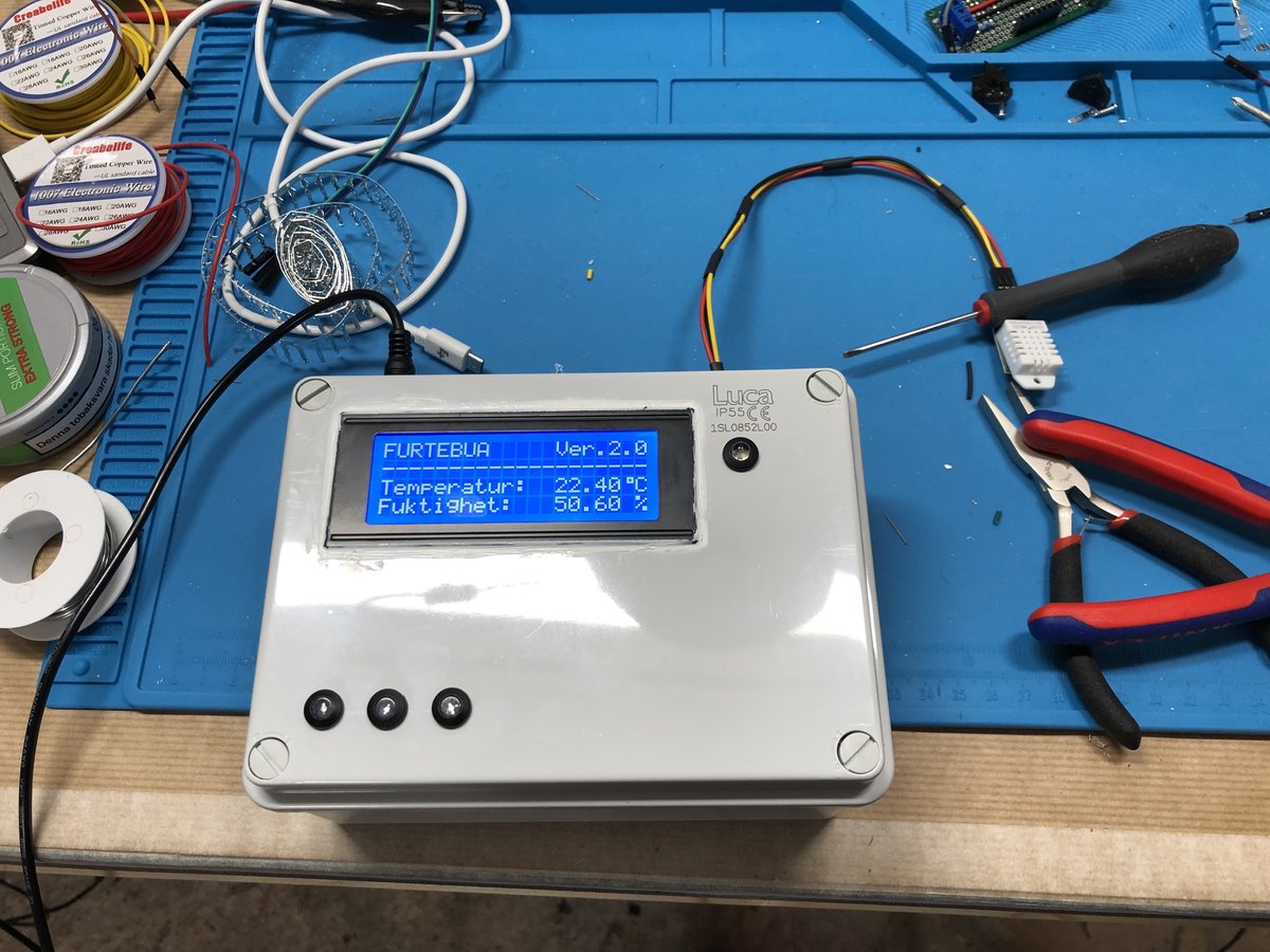

her er et bilde av kjellerprosjektet mitt.

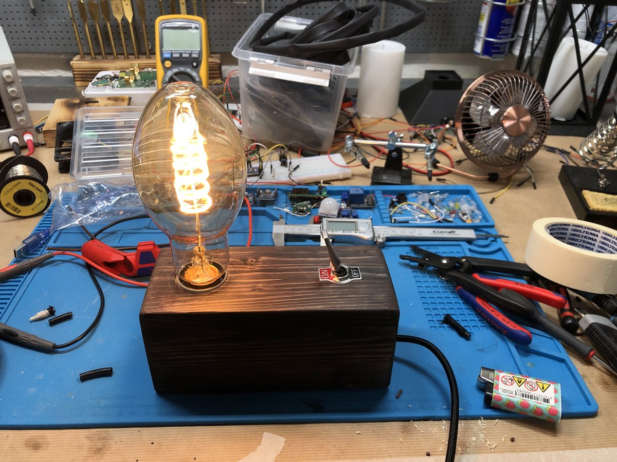

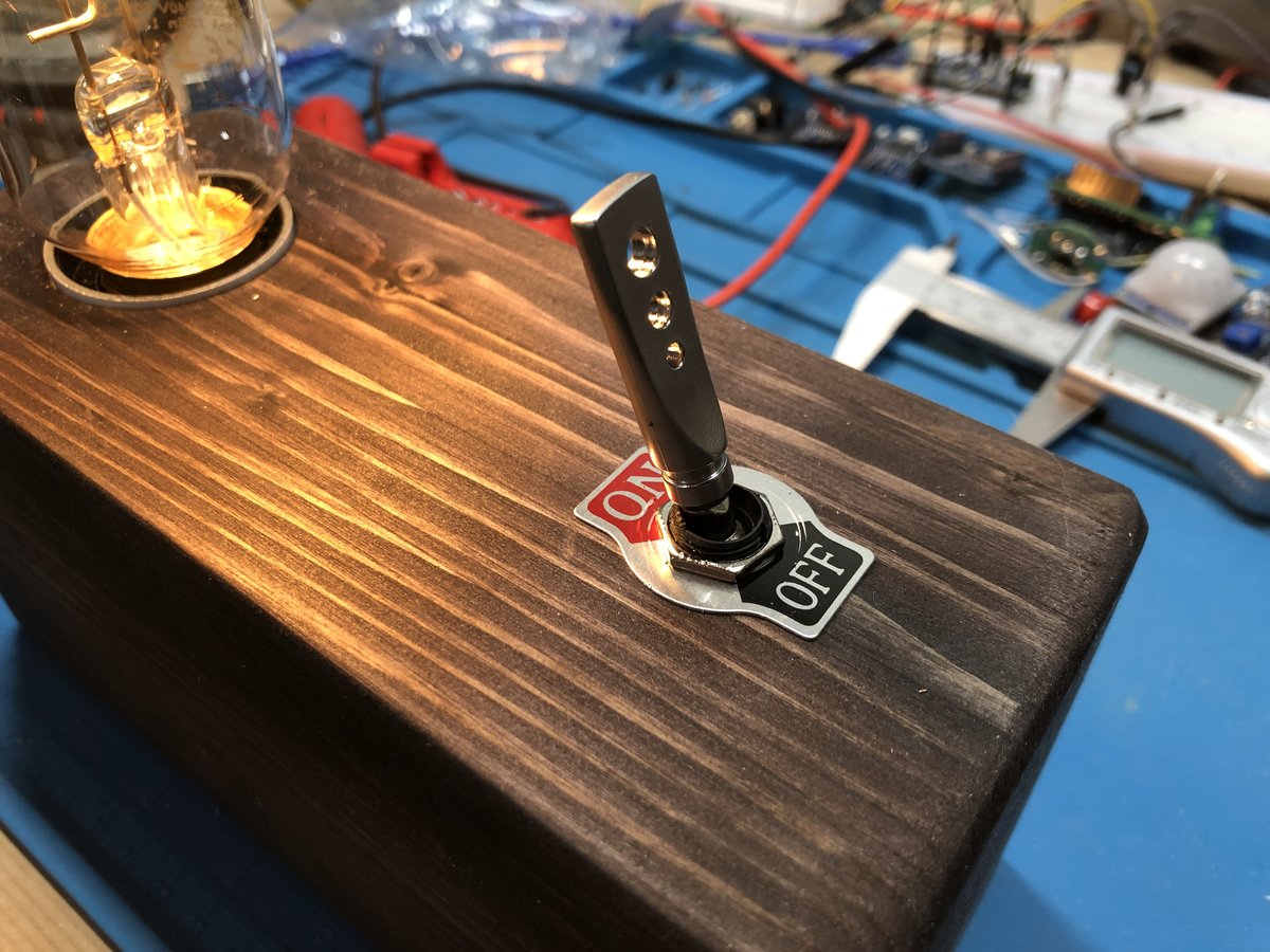

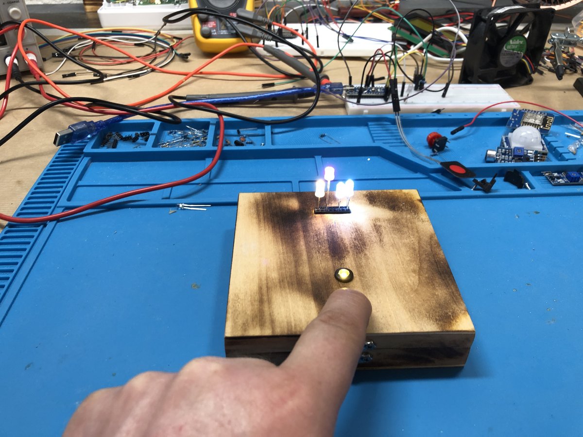

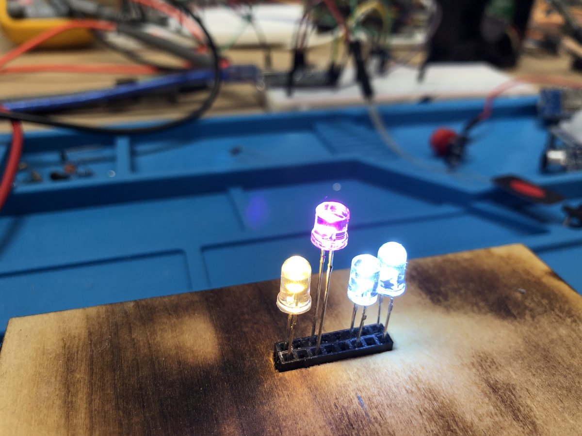

Her er forøvrig en litt artig greie jeg laget for en liten stund siden. Dette er en simpel led diode tester som jeg laget for å kjapt teste led samt se hvilken farge dem har etc. Denne laget jeg av en treboks jeg fant.

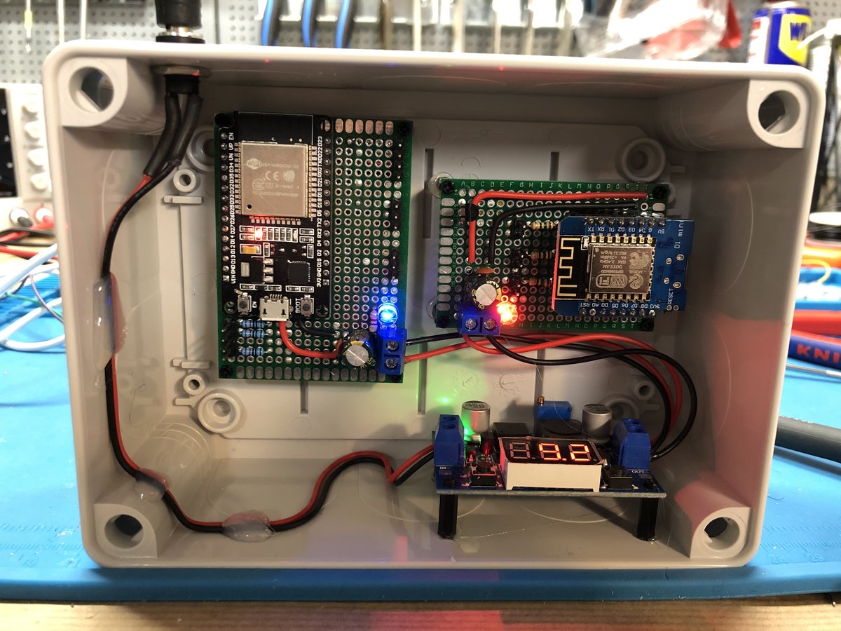

Ahh.. endelig har jeg fått knotet ferdig koden til garasjedør prosjektet mitt. Det er lagt til litt mer funksjonalitet enn bare åpne og lukke garasjeporten via appen. Jeg har også tenkt litt på sikkerhet ved at jeg har koblet en "buzzer" som gir et varselsignal i fem sekunder fra man trykker på knappen i appen til døren faktisk lukkes. Altså hvis døren er åpen.
Jeg skal også legge inn en temperatursensor, men denne er ikke kodet inn ennå, men akkurat denne blir grei skuring.
Hovedproblemet med koding og som samtidig gjør det litt artig er at mikrokontrolleren i seg selv er dum som et brød. Koden blir lest slavisk, så alt må være i rekkefølge samt settes opp skikkelig. Dette blir særlig utfordrende når flere ting skal skje på en gang. Det er da morroa starter :)

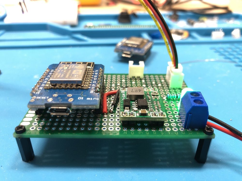

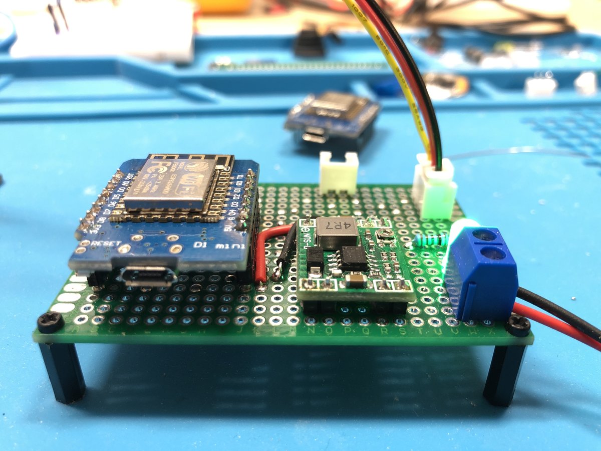

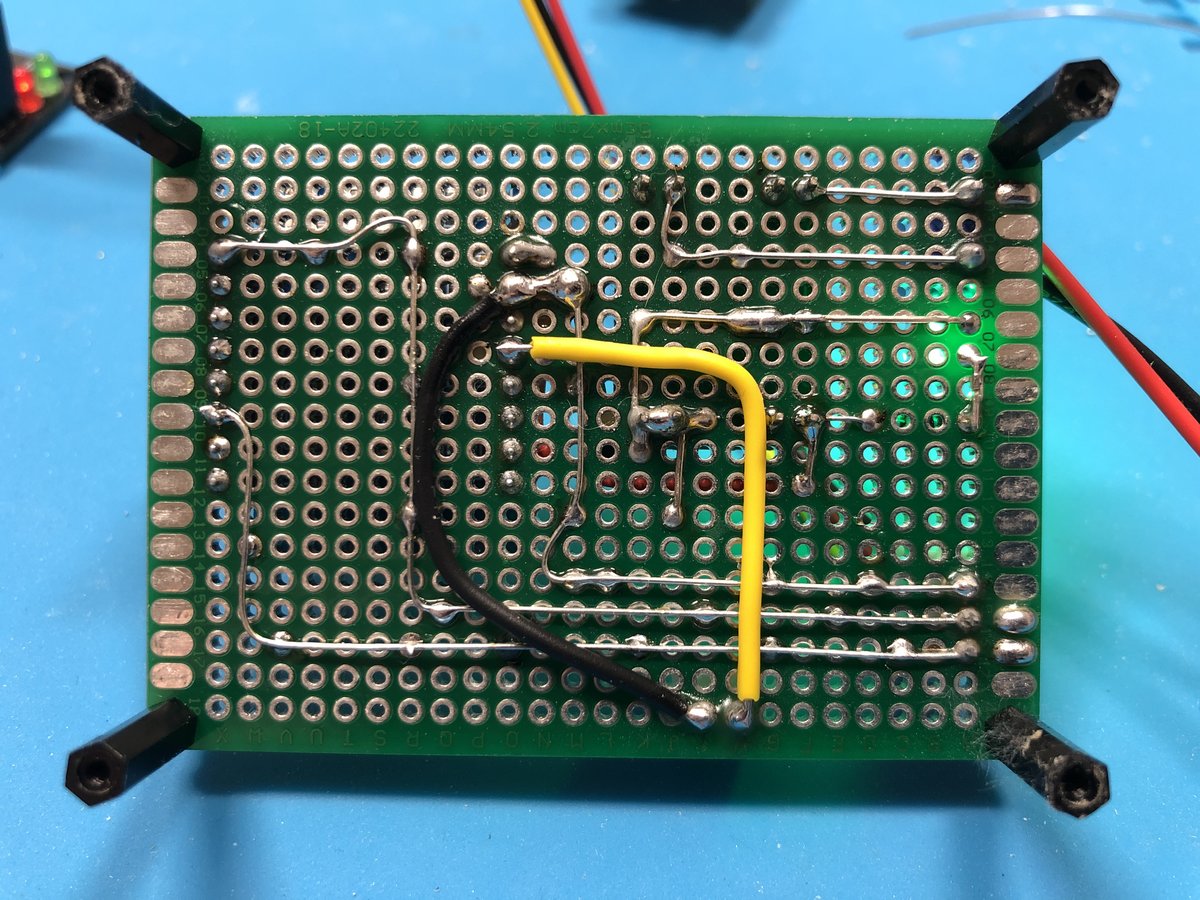

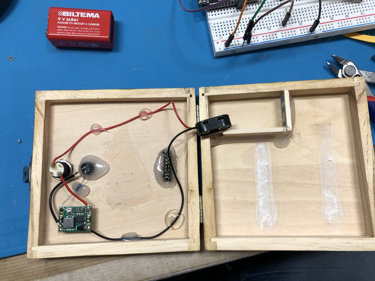

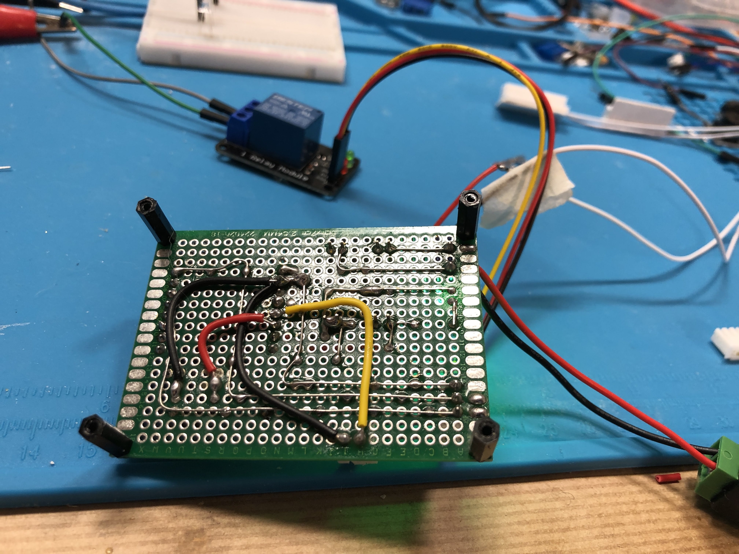

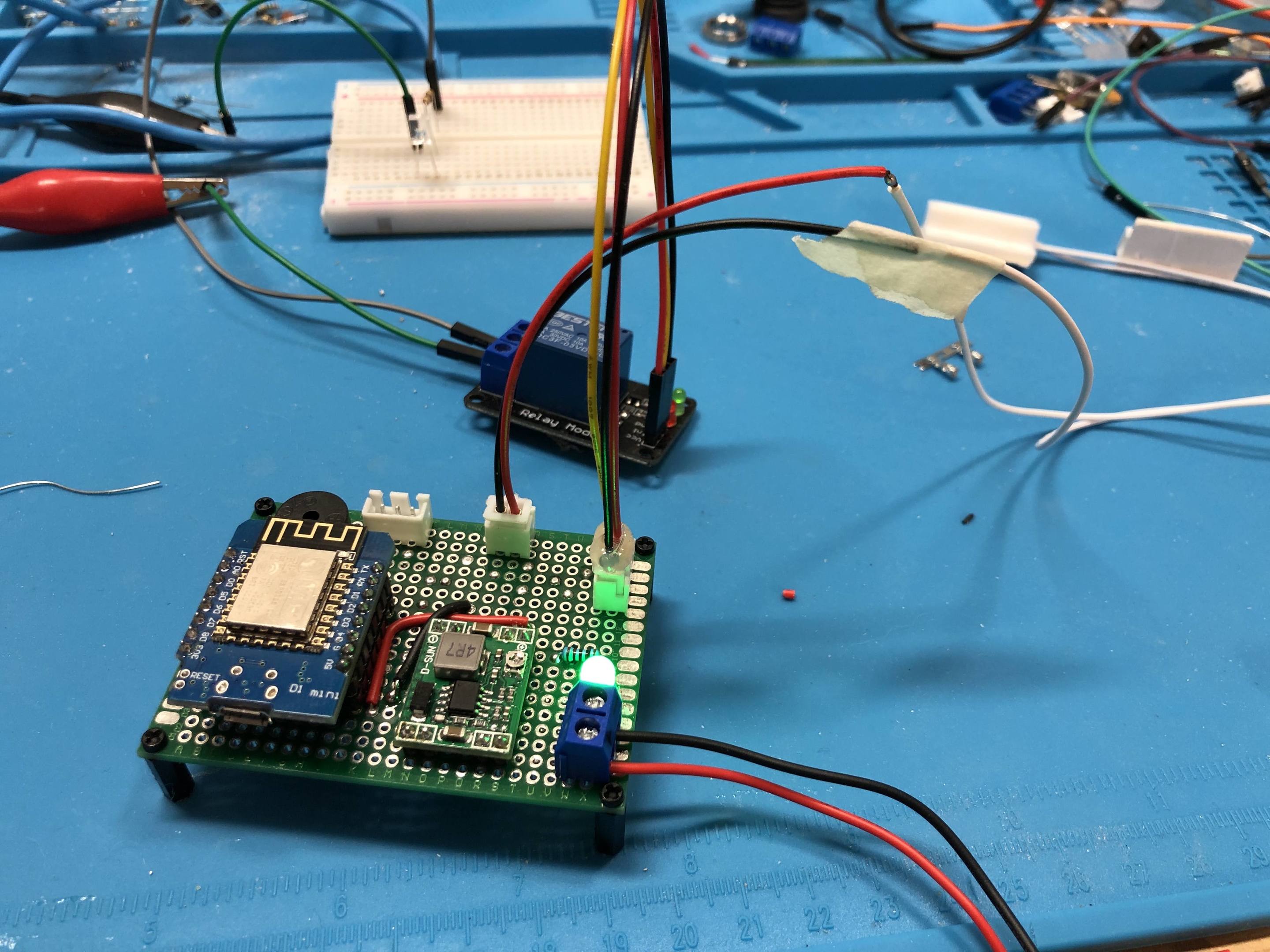

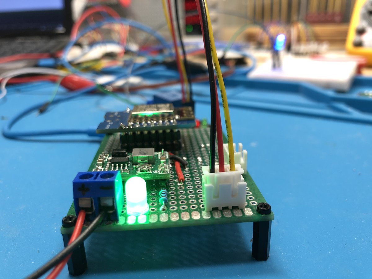

Men her er ett par bilder av enheten så langt, som forøvrig skal kapsles fint inn i en boks. Temperatursensor skal som sagt også legges til. Underst har jeg også lagt inn koden for den som liker sånt :)

Skal du sende ting til en app så trenger du en ESP32 eller Wemos D1 Mini som har innebygget WiFi støtte. Jeg bruker Blynk for å sette opp dette som også er helt gratis å bruke. En mikrokontroller i samband med Blynk er en kanonflott verktøy!
Til statiske prosjekter som ikke krever app eller Wifi etc. så er Arduino Nano best synes jeg.
ALLE mine mikronkontrollere er kjøpt fra AliExpress. Dem koster vel rundt 20 kroner stykket og som oftest er frakten gratis eller veldig rimelig. Heller ingen gjemte tollgebyrer etc. fra AliExpress.
Jeg har bestilt flere titalls kontrollere derfra og alt fungerer som det skal. Alt jeg trenger av elektronikk rundt dette kommer fra AliExpress. Det tar tid før du får varene dog. Regn med en måneds tid og enkelte ting kan ta opp mot 2-3 måneder. Særlig i disse korona tider. :)
Mangler du en komponent og trenger det kjapt så spør meg. Jeg har det meste og veldig mye av de vanligste komponentene man trenger. Det viktigste for å få ting gjort rundt dette er og ha det man trenger tilgjengelig. Da er det lettere og sette i gang og lage det man får lyst til :)
