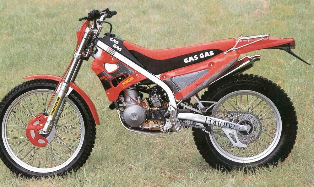

Frobe Skrevet 26. april 2020 Skrevet 26. april 2020 Samfunnet ønsker elektriske motorsykler uten støy og utslipp, men jeg skjønner at få motorsyklister er interessert i å kjøpe dyre sykler som de ikke kan kjøre slik de ønsker. Elektriske motorsykler uten gir og clutch må være perfekt for køkjøring eller terrengkjøring/trial. 1
