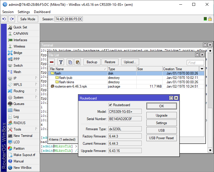

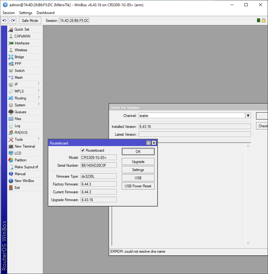

trrunde Skrevet 18. februar 2020 Skrevet 18. februar 2020 (endret) On 2/14/2020 at 1:40 AM, LMH1 said: Normal oppdateringer funger ikke på grunn av DNS error så må bruke flash fil for å oppdatere, heller ikke det virker, ser lite når jeg oppgrader, legg merke til nye versjonen er eldre versjon som kan tyde på noe programvare feil? Så nei godt mulig jeg ville endt med ingen løsning her. --------------------------------------------------- Seriøst betale for å få hjelp når jeg har betalt 2500 kr for en switch som er så håpløst? Hvor dyrt blir det å oppgradere denne til ryzen cpu? https://www.ebay.com/itm/QLOGIC-QLE2564-Quad-Port-PCI-E-8Gb-HBA-Host-Bus-Adapter-Card-8GB-s-4-x-SFPs/362374770524? Nå finnes det jo billig PCI-E kort 4 SFP+ Så trenger kun 2 stk men om det finnes måte å koble de sammen og få det å virke som umanage switch er jo usikkert. Det vil bli billigere, selv om er usikker om hvordan man finner PoE nettverkkort? Du har ikke klart å sette opp dns server på mikrotik, dermed kommer den seg ikke på internett og får lastet ned oppdateringer. Se under IP -> DHCP client Finn ditt want interface og huk av for use peer dns yes. Edit: ser ut som du administrerer boksen via mac adressen og ikke ipadressen. Har du i det hele tatt lagt inn config slik boksen har en ip? Endret 18. februar 2020 av trrunde
LMH1 Skrevet 19. februar 2020 Forfatter Skrevet 19. februar 2020 trrunde skrev (8 timer siden): Edit: ser ut som du administrerer boksen via mac adressen og ikke ipadressen. Har du i det hele tatt lagt inn config slik boksen har en ip? Nei, men det har fungert før vet du hvorfor det sluttet å fungere? dårlig konfigurasjon eller er det noe annet som bruker samme ipadressse? Hvis jeg får tak i noe billigere brukt kan jeg vurdere, men tror jeg ikke vil betale mye for denne. Hvorfor må man ha DNS server for å oppdatere? Asus\netgear trenger ikke det. Har de manuelt lagt de skjult inn?
Håvard Skrevet 19. februar 2020 Skrevet 19. februar 2020 LMH1 skrev (10 minutter siden): Nei, men det har fungert før vet du hvorfor det sluttet å fungere? dårlig konfigurasjon eller er det noe annet som bruker samme ipadressse? Hvis jeg får tak i noe billigere brukt kan jeg vurdere, men tror jeg ikke vil betale mye for denne. Hvorfor må man ha DNS server for å oppdatere? Asus\netgear trenger ikke det. Har de manuelt lagt de skjult inn? Hvordan skal den finne serveren oppdateringen ligger på om den ikke har konfigurert DNS?
barfoo Skrevet 19. februar 2020 Skrevet 19. februar 2020 6 hours ago, LMH1 said: Nei, men det har fungert før vet du hvorfor det sluttet å fungere? dårlig konfigurasjon eller er det noe annet som bruker samme ipadressse? Hvis jeg får tak i noe billigere brukt kan jeg vurdere, men tror jeg ikke vil betale mye for denne. Sukk. Med pfsense stoppet det opp fordi du ikke har fundamentale konsepter om hvordan nettverk fungerer. Du forstår ikke hvordan TCP/IP fungerer. Du vil møte nøyaktig samme problemer, uansett hva du kjøper. Eneste grunnen til at du får konsumentprodukter til å fungere er at de er tilpasset ditt kunnskapsnivå, og faktisk ikke gir deg valgene som fører til at det ikke fungerer. I neste omgang klager du så over at konsumentproduktene ikke gir deg mulighetene du ønsker. Da har du to valg: Justere forventningene dine til det konsumentprodukter tilbyr. Skaffe deg kunnskap til å konfigurere mer avanserte produkter korrekt. Dette har du ignorert... gjentatte ganger. Du kan alltids kjøpe et nytt produkt, men prosessen kommer til å være den samme: du er ikke fornøyd. 5 2
