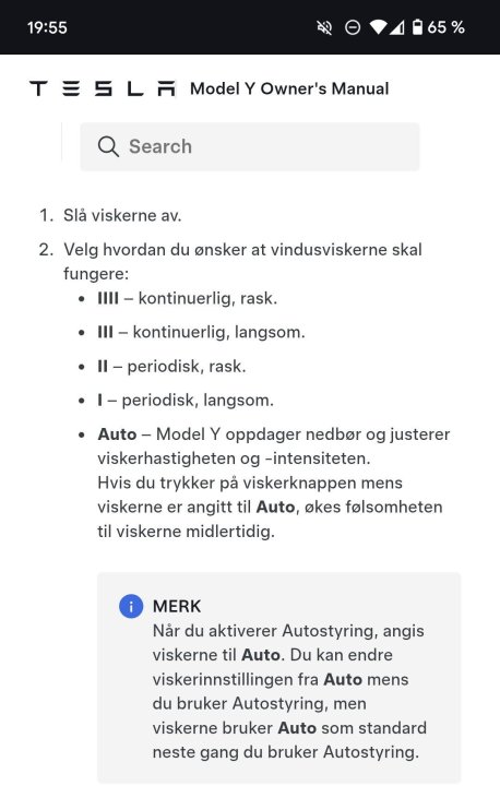

Kjørt litt i regn med juniper om dagen og kan ikke si viskerene imponerer. Highland har vært stabilt bra lenge nå, men på juniper ser det ut til å være utformingen som er problemet. Så og si ingenting regn havner på kamera i støtte hastighet. Antar det har med aero ting å gjøre og at det bare dyttes over på taket.
Andre som opplever det samme?
Og holder på å bli gal av den nye? Manuelle funksjonen som dytter manuell visking en opp/ned om en bruker viske knappen 😅 når kom dette?
Salvesen. skrev (13 minutter siden):
Sli har det vært i flere måneder nå på min model 3.
Det virker som om Tesla tenker at: "Fører trenger tydeligvis mer visking enn den er innstilt på nå, så da stepper vi opp ett trinn samtidig som han får ekstravisket sitt!"
Problemet da er at man etter to tre "ekstra-viskinger" er oppe på full drus!
Jeg liker å ha viskerne på trinn 1 (siden auto er så tilfeldig), og så heller trykke på knappen innimellom hvis det skulle trengs mer.
Men nå er ikke det mulig lenger uten at jeg fort havner på 5😆
  • Innsiktsfullt 1
ozone skrev (12 minutter siden):
Ja det var rare greier😅 har brukt auto så lenge at jeg ikke har fått det med meg. Skulle ønske de gjorde noe lignende på auto. Si den starter å viske når den har 'telt' 10 dråper. Og om en trykker så starter den nå på 9 osv. Justerer sensitivitet rett og slett.
Det ble gjort i en oppdatering for en stund siden ble det ikke? At om den er i auto så skal det i teorien mindre til før neste visk.
Eller så var det noe som skulle komme. Se vedlagt bilde for utsnitt fra en manual.
Burde vært mulig å manuelt øke eller minke sensitiviten.
For min del funker de veldig bra nå, bedre enn på leafen og mondeoen, bortsett fra et punkt: første visk er den alt for tolmodig. Og det fører alt for ofte til at eg må trykke manuelt en gang.
Og det igjen gjør at i lett regn eller bare sprut fra bilen foran hvis det er vått gjør at man må hele tiden manuelt wipe.
Er den i gang med intervaller eller kontinuerlig justerer den seg helt fint hos meg.
