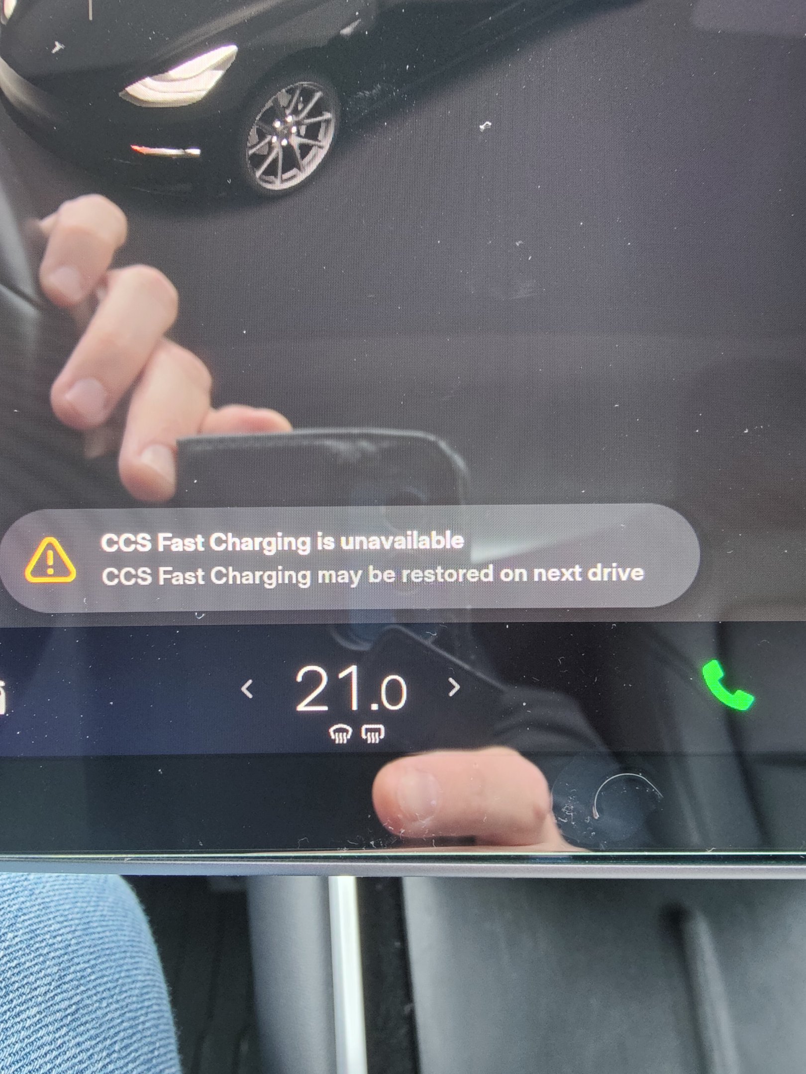

simen929 skrev (3 timer siden):
Jess, skal gjøre det. Men siste kjøretur var med en kunde i bilen, så tok meg ikke tid til det da. Men prøver det på vei hjem fra jobb, så skal jeg gi en lyd om resultatet. Fant ikke særlig mye info om feilmeldingen på nettet heller..
Problemet er fortsatt til stede etter reboot.. får vel bare bestille en time til SC. Hadde den inne for vel 2 uker siden, så det var jo ganske irriterende..
