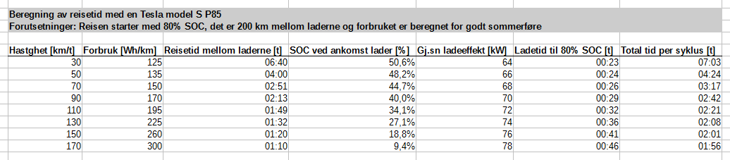

Jeg gjorde et regnestykke på reisetid fra en lader (ferdig ladet) til neste lader (ferdig ladet). Erfaringsbaserte tall 70-130 km/t, resten ekstrapolert.
Konklusjon: Det lønner seg tidsmessig å kjøre raskere selv om ladetiden blir litt lengre, fordi man sparer det inn på kjøretiden og vel så det. Man må bare passe på å ikke kjøre så raskt at batteriet tømmes før man når frem til neste lader. Legg også merke til at det er lite å spare på de høyeste hastighetene. Man kan spare noen få minutter på å stoppe ladingen før 80% de gangene det gir margin nok. Navigasjonssystemet gjør heldigvis de regnestykkene for folk. Det er bare å trykke destinasjon og lade så lenge den anbefaler.
