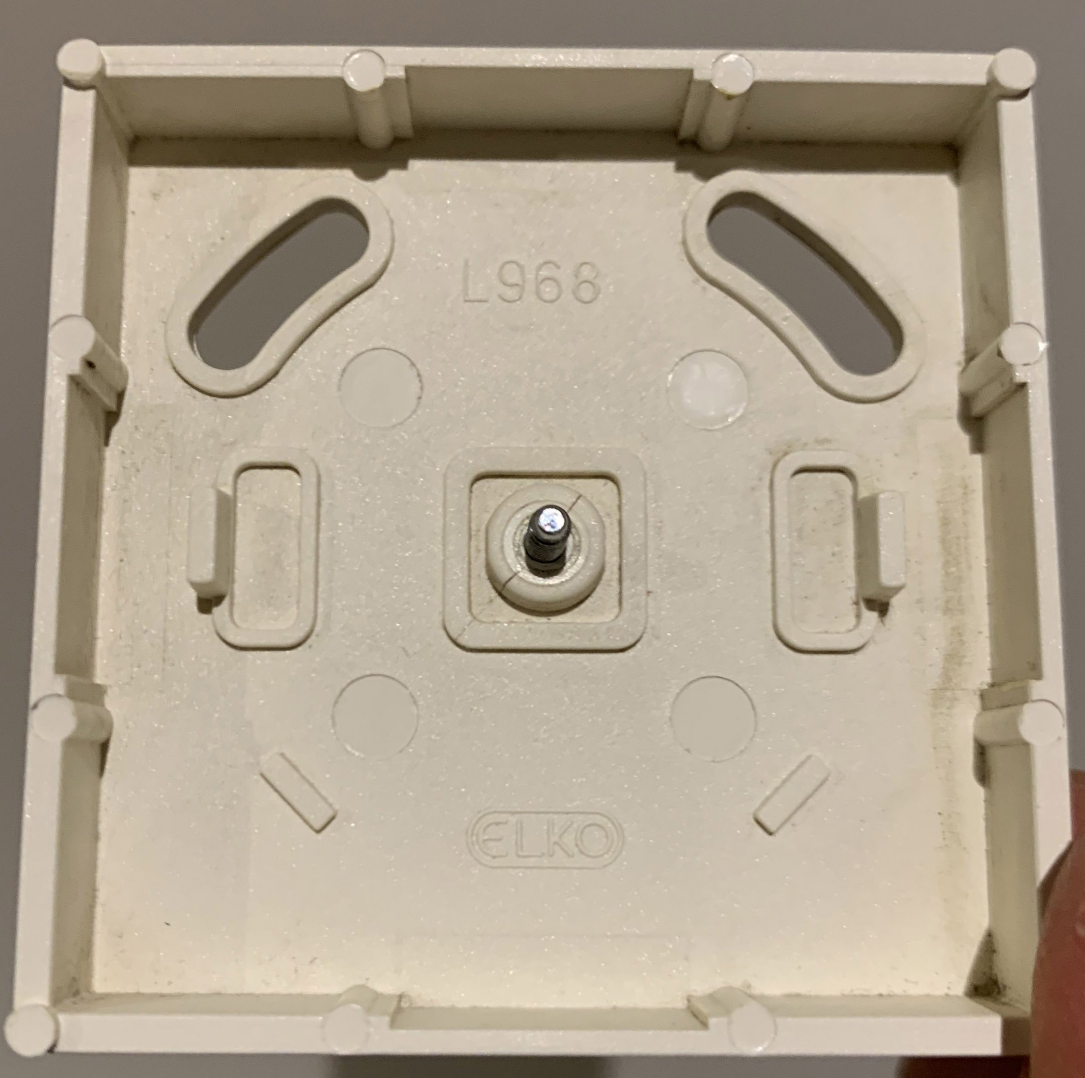

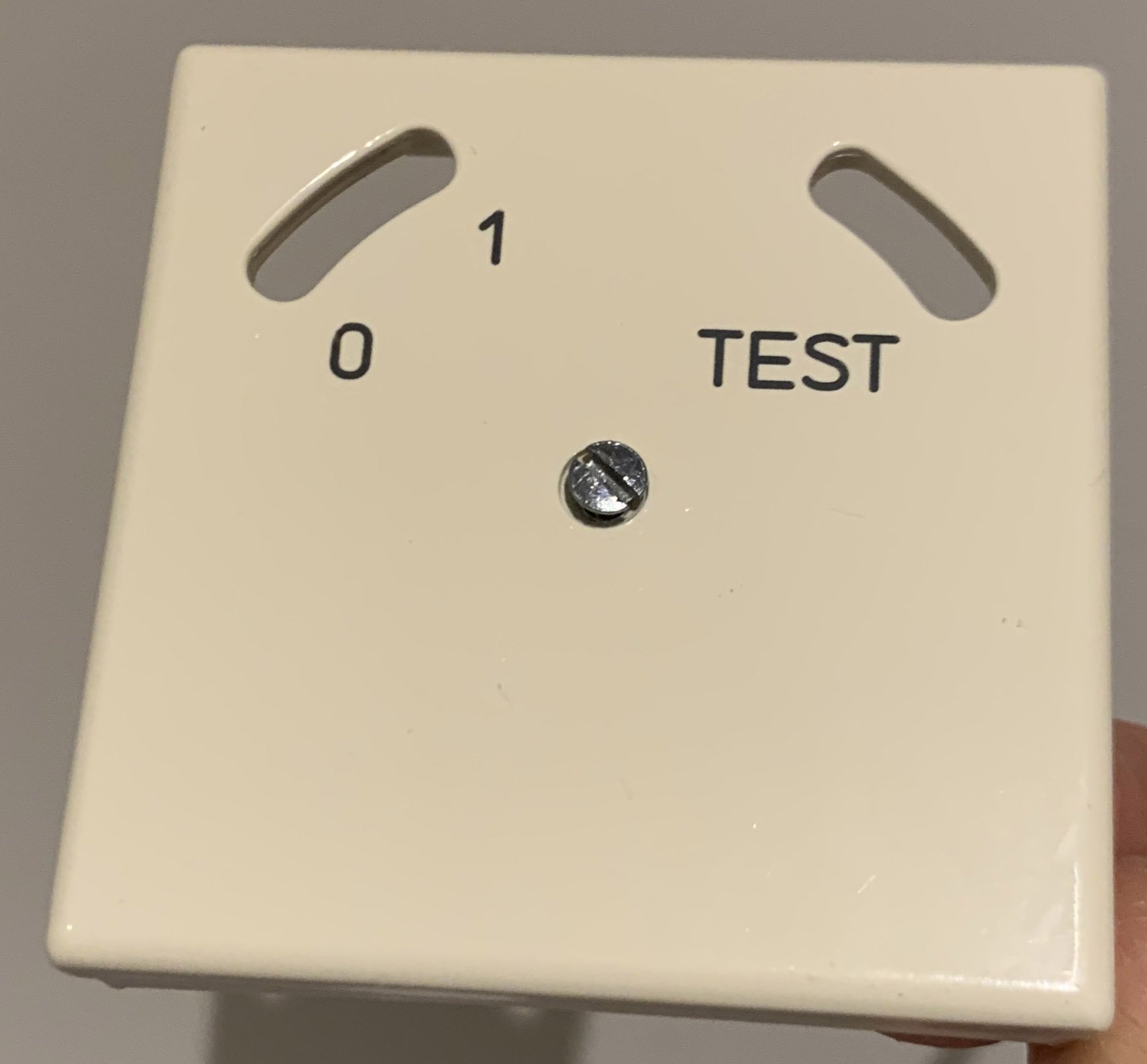

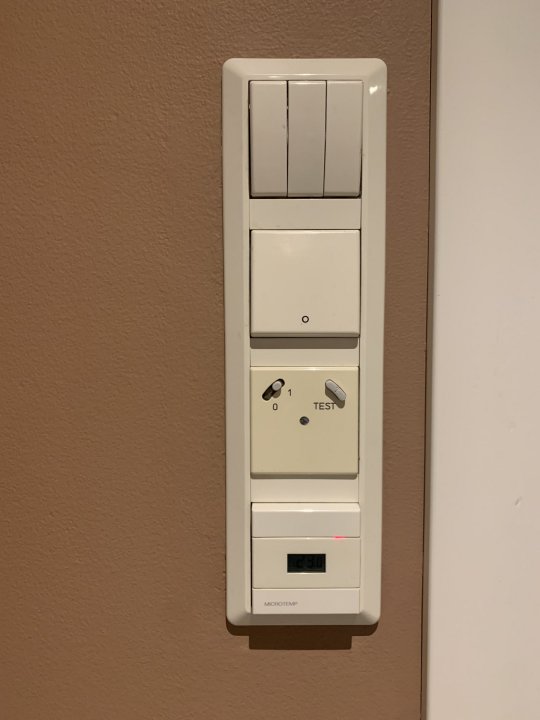

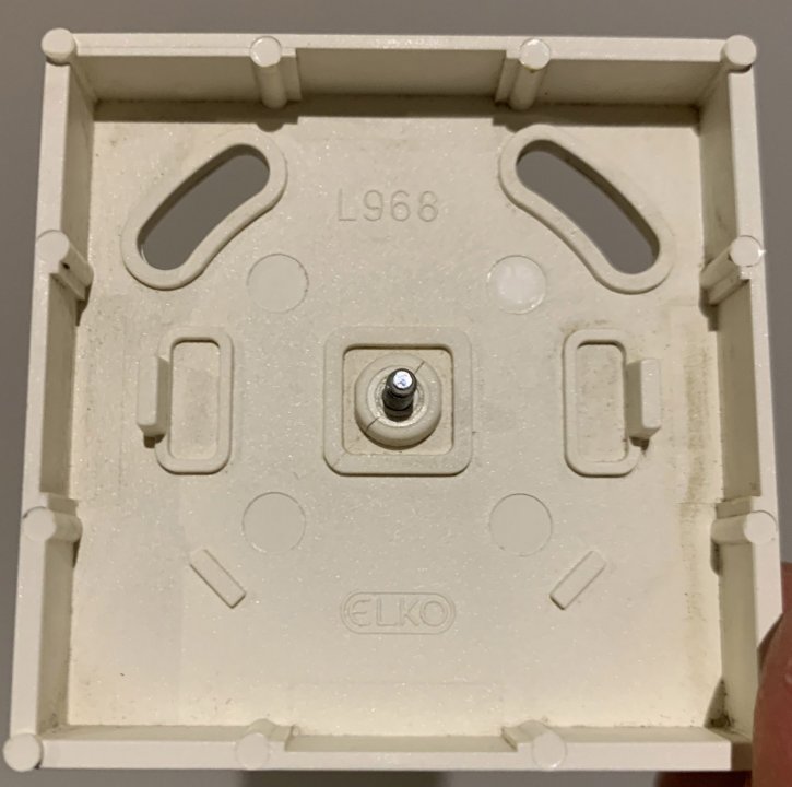

poptail Skrevet 24. januar 2022 Skrevet 24. januar 2022 Jeg skal bytte brytere og ramme til Elko plus i polarhvit, men jeg har en jordfeilbryter (som fungerer som den skal) som er blitt veldig gul og misfarget. En ny bryter koster 1500,- pluss arbeid for å installere den, og Elko selger ikke dekslene løst. Er det noen som har et slikt deksel liggende eller tips til hvordan jeg kan få det lyst og fint igjen?
Prusk Skrevet 24. januar 2022 Skrevet 24. januar 2022 Du kan bruke blekemiddel. Jeg har vært med på at vi la eldre brytere i både klorblanding, vanlig blekemiddel til klær, og oppvaskmiddel oppløst i vann og eddik. Huset hadde xxx brytere som var blitt gul så vi gjorde en fortest på skjulte stikkontakter for å se hva som fungerte best. Alt så ut til å fungere greit, men jeg husker ikke hvilken vi likte best. 1
Larzen_91 Skrevet 24. januar 2022 Forfatter Skrevet 24. januar 2022 Hvis du har jordfeilautomater/jordfeilbryter i sikringsskapet på den kursen så er den jordfeilbryteren der overflødig. 2 1
