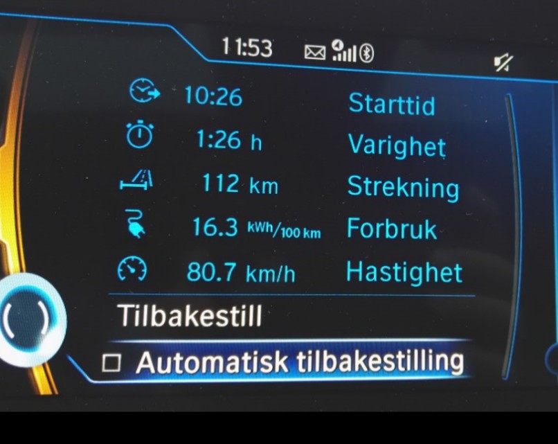

Da har jeg kjørt en liten "folkelig" rekkeviddetest av Bmw i3 94Ah.
Med "folkelig" mener jeg kjørestil som folk flest vil føle seg fortrolig med. Altså ikke en optimalisert test hvor man ligger i 80-90km/t på E6 og hutrer og fryser.
Målet var å kjøre ca. 12mil x2 uten å lade.
Jeg hadde naturligvis ikke heelt troa på det i utgangspunktet, men det ble faktisk ikke så veldig langt unna, og det er beviselig ikke umulig.
MEN, siden jeg så at dette ikke gikk etter de 12 første milene bestemte jeg meg istedet for å kjøre 2 tester.
Test 1:
-Forvarmet bil og batteri.
-100% batteri.
-100km/t på E6
-21C i kupeen hele veien
-Blanding av ECO PRO og ECO PRO+
-4-5C utendørs - rel. vindstille og tørre veier.
Resultat: Se bilde
Strøm igjen på batteriet = 38%
For den som ønsker eller har behov for det - 22-23mil i 4-5C er fullt mulig.
Før jeg startet test nummer 2 prøvde jeg ut det integrerte ellade-navigasjonssytemet.
Fungerte perfekt - Vipps så ble jeg guidet frem til nærmeste hurtiglader på veien. Den lå 500m unna.
Det tok 15-20min å lade fra 35% til 80%.
Jeg hadde riktignok tenkt til å trøkke til på hjemreisen og valgte derfor å lade "unødvendig lenge" for å sikre nok strøm.
Etter 40min hadde jeg 97%.

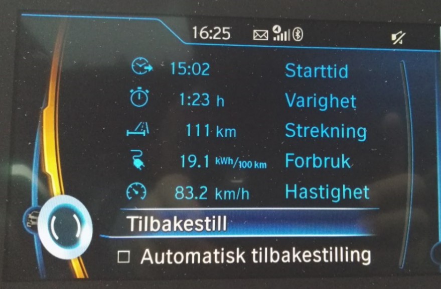

Test 2: (97% batteri)
-Ikke forvarmet bil/batteri
-125-130km/t på E6
-23C i kupeen hele veien
-Comfort
- 5-6C utendørs - rel. vindstille og tørre veier.
-Resultat: Se bilde
-Strøm igjen på batteri = 26%
Viktig å legge merke til ved test nummer 2 er at jeg her møtte på en 10minutters stillestående kø + en lengre omkjøring til 50-70sone.
Føler derfor ikke at bildet er reelt.
Totalt sett er jeg imponert over at det kun skiller 9% fra å ligge i 100km/t kontra 125-130km/t der det var mulig. Det kokte også rimelig godt i kupeen mot slutten av turen.
Desverre var det ytre faktorer som gjorde at test nummer 2 ble litt så-som-så.
Test nummer 1 var "raka vegen" og null hindringer.
Min neste tur kommer til å bli i retning av test nummer 2 siden det skiller så lite, og det går svinfort å lade opp til 80%
