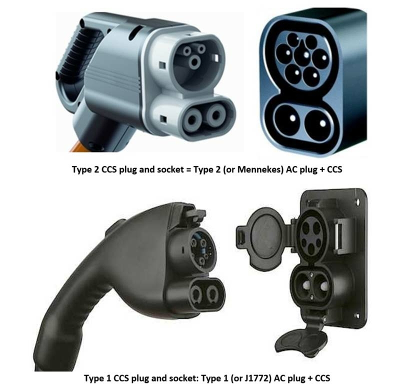

Nja, neppe. Trenger berre ein adapter, eller egen kabel.
Antar sakteladingen er med J1772/Type 1, så den kan lade ved alle offentlige Type 2 ladere med en Type 2 -> Type 1 kabel.
Hurtigladingen er vanskeligere. Sannsynligvis kommer den med USA-varianten av CCS, men det finnes ikke i Europa. Om ikke GM velger å selge bilen i Europa blir det nok ganske vanskelig å få bygget bilen om til Europa CCS. Og man kan nok glemme garantien.
Man må nok rett og slett bare håpe på at GM velger å selge bilen i Europa. Noe jeg ikke aner om vil skje.

5 minutes ago, Drunkenvalley said:
Huh, det er forskjell på CCS i Europa kontra USA? Trudde det var same standarden.
USA varianten har Type 1 pluggen pluss to DC pinner. Europa varianten har Type 2 pluggen pluss to DC pinner. Så ja, det er ikke rett frem å flytte kjøretøy mellom markedene, hvis man ønsker å kunne hurtiglade.
Kan også nevne at å eksportere Cybertruck fra USA til Europa også er utfordrende. Den er utstyrt med Teslas helt egen plugg, som ikke finnes i Europa. Teslaene kommer med Type 1 -> Tesla overgang, så man ville kunne saktelade i Europa, men hurtiglading kan man stort sett glemme, om man ikke får tak i et CHAdeMO adapter som fungerer. (Mener det finnes CHAdeMO -> Tesla adapter, men Cybertruck har ikke nødvendigvis støtte for det i SW.)

Cybertruck kan trolig brukt-importeres til Norge, da biler som skal registreres i Norge må være typegodkjent i EU eller USA, hvor Cybertruck er sistnevnte. Nå som det også er tillatt med orange parklys foran og røde blinklys bak i Norge, så kan trolig bilen importeres uten nevneverdige modifikasjoner.
Når det gjelder lading, så er Type 2 og Type 1 kompatible med hverandre, også når det gjelder hurtiglading. Men du trenger en adapter da den fysiske pluggen er forskjellig. F.eks. er alle Chevrolet Bolt som er solgt i Norge (importert igjennom Bergheim) solgt med Type 1 CCS sammen med en adapter.
Når det gjelder Teslas USA-plugg finnes allerede Chademo-adaptere til denne for hurtiglading, og både Type 1 og Type 2 adaptere for vanlig lading. Så å lade en Cybertruck i Norge blir ikke et problem, i hvertfall ikke på vanlige ladestasjoner. Men ironisk nok kanskje på Teslas egne hurtigladere.
