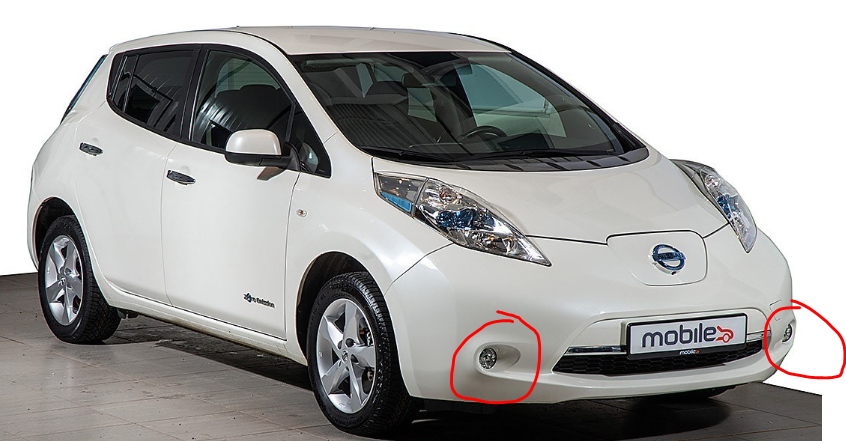

Når automodus på lys står på er det kun de nederste lysene som lyser på Leaf-en - er dette normalt?
Så lenge det er lyst nok ute. Den bytter automatisk fra de små til frontlyktene når det blir mørkt nok. Hos meg så bytter den automatisk i tunneller også, så den skiller mellom sollys og taklys/gatelys. Den bytter i god tid før mørket slår inn. Samtidig så dimmes instrumentene i bilen hvis alt er riktig konfigurert.
Eneste du må passe på er å bytte til manuelt når du kjører i tåke/snøstorm, for lyset i slike forhold sprer seg så mye at lyssensoren kan bli lurt av gatelys, motgående kjøretøy og lignende.

Takk for svar, da er vel hovedregelen at den bare står på auto og at man slipper å tenke mer over det ?
Eplesaft skrev (1 time siden):
Er det vi gjør på vår ur-Leaf i hvertfall.
