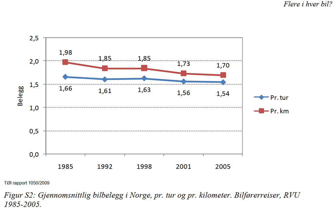

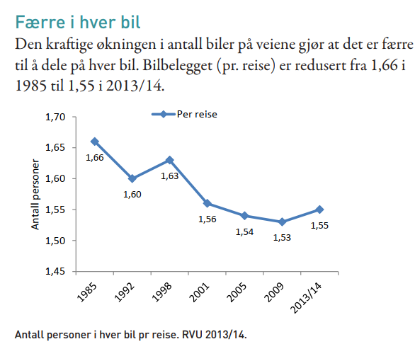

106083864_ReisevanerfigurS2.thumb.png.ed2ef7cd575d706052fcd1052574e472.png1165729913_TIRVU2013-14.png.fc134e03128fb56c4ee5b4065a07fed0.png
I følge TØI RVU 2013-14 har tallet 1,54 økt marginalt til 1,55 i 2013-14, så det kan godt tenkes at antall den røde grafen også har gått marginalt oppover. Merk at togstatistikken regner antall passasjerreiser som 1 uansett om reisen gikk hele eller bare deler av togstrekningen, så målt pr km vil den gjennomsnittlige belegningsgraden være lavere enn 35%. Hvis gjennomsnittlig reisestrekning er f.eks 70% (for både Gardemoen-OsloS, Gardemoen-Stabekk og Gardemoen-Drammen) så er belegningsgraden pr km bare 24,5%.

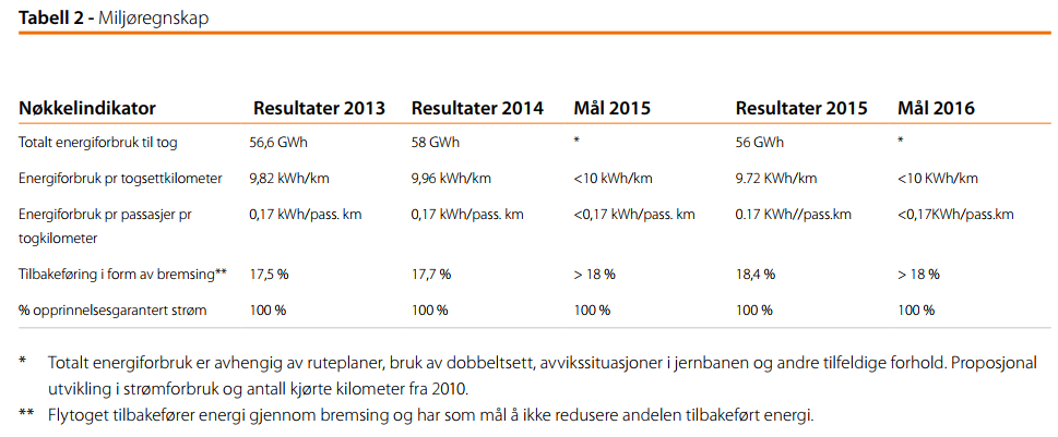

Edit: Ennå mer. Flytoget brukte 56 GWh i 2015 (se tabell). Deler vi det på de 6,5 millioner passasjerreisene blir det i gjennomsnitt 8,6 kWh per passasjerreise. Flytoget regner selv det som 0,17 kWh/passasjerkm (se tabell). Det vil si at hver passasjer reiser i gjennomsnitt 8,6 / 0,17 = 51 km. Avstanden Oslo-S - Gardemoen er 48 km. Flytoget går fra Gardemoen til hhv Oslo S, Stabekk og Drammen. Gjennomsnittspassasjeren reiser altså pittelitt lengre enn Gardemoen-OsloS. 8,6 kWh / 50 km = 169 Wh/km, altså omtrent det samme pr sete som vanlige elbiler med 5 seter bruker sammenlagt for alle setene.

Nå vet jeg ikke hvor jeg energi pr. passasjer pr. kjørte kilometer flytoget bruker men det gjør det i 200km/t så beregningen mot elbil burde jo også gjøres med flytogets hastighet eller beregne flytogets energiforbruk når det kjører i elbilens hastighet.
Jeg har oppdatert innlegget med flere kilder og regnestykker. Flytoget bruker 170 Wh per passasjerkm, omtrent 5 ganger mer enn en 5-seters elbil gjør per sete. Jeg tror ikke noen vanlige elbiler bruker så mye som 850 Wh/km selv i 200 km/t. Men kanskje Hummer EV er oppe i et sånt forbruk i 200 km/t i -20°C med varmepumpa innstilt på tropisk?

Hvis man ser på alle kategorier reisende med elbil til Gardemoen tviler jeg på at man finner noen i det hele tatt som har hatt fem + bagasje i en bil/elbil for å parkere den der til man skal returnere.
Aldri opplevd fulle flytog heller.
Regnestykket er høyst teoretisk og potensielt da man forutsetter fulle tog vs fulle elbiler (5 i bilen).
Man bør finne snittet av reisende pr tog i en tidsperiode og snittet reisende pr elbil i samme periode. Deretter kan man jamføre.

Tallene 56 GWh/år og 170 Wh/passasjer-km fra Flytogets rapport er uansett inkludert det tapet, på samme måte som ladetap er inkludert i WLTP-forbruket til elbiler som oppgis til 170 Wh/kjøretøy-km.
