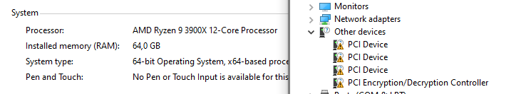

RamGuy Skrevet 20. august 2019 Skrevet 20. august 2019 Sliter litt med ukjente enheter i device manager på serveren etter jeg byttet maskinvare. Selv etter å ha lagt inn AMD sine brikkesettdrivere så har jeg 3x ukjent PCI-Devices, og en Unknown device ifølge device manager. Litt usikker på hva disse kan være? Eneste forskjellen fra før og til nå hvor jeg hadde null ukjente enheter er at jeg nå kjører AMD X570, Ryzen 3900X og G.Skill TridentZ RGB RAM.
uGn Skrevet 20. august 2019 Skrevet 20. august 2019 Sliter litt med ukjente enheter i device manager på serveren etter jeg byttet maskinvare. Selv etter å ha lagt inn AMD sine brikkesettdrivere så har jeg 3x ukjent PCI-Devices, og en Unknown device ifølge device manager. Litt usikker på hva disse kan være? Eneste forskjellen fra før og til nå hvor jeg hadde null ukjente enheter er at jeg nå kjører AMD X570, Ryzen 3900X og G.Skill TridentZ RGB RAM. Tilfeldigvis slik?
RamGuy Skrevet 20. august 2019 Skrevet 20. august 2019 (endret) Akkurat slik ja, bare hos meg så er den nederste unknown device. EDIT: Fikk de inn ved å kjøre; pnputil /add-driver "C:\AMD\*.inf" /subdirs /install Virker som installasjonsverktøyet for brikkesettdriverne fra AMD gjorde en temmelig dårlig jobb, scannet mappen etter drivere manuelt og vips få fikk alt driver. Endret 20. august 2019 av RamGuy
