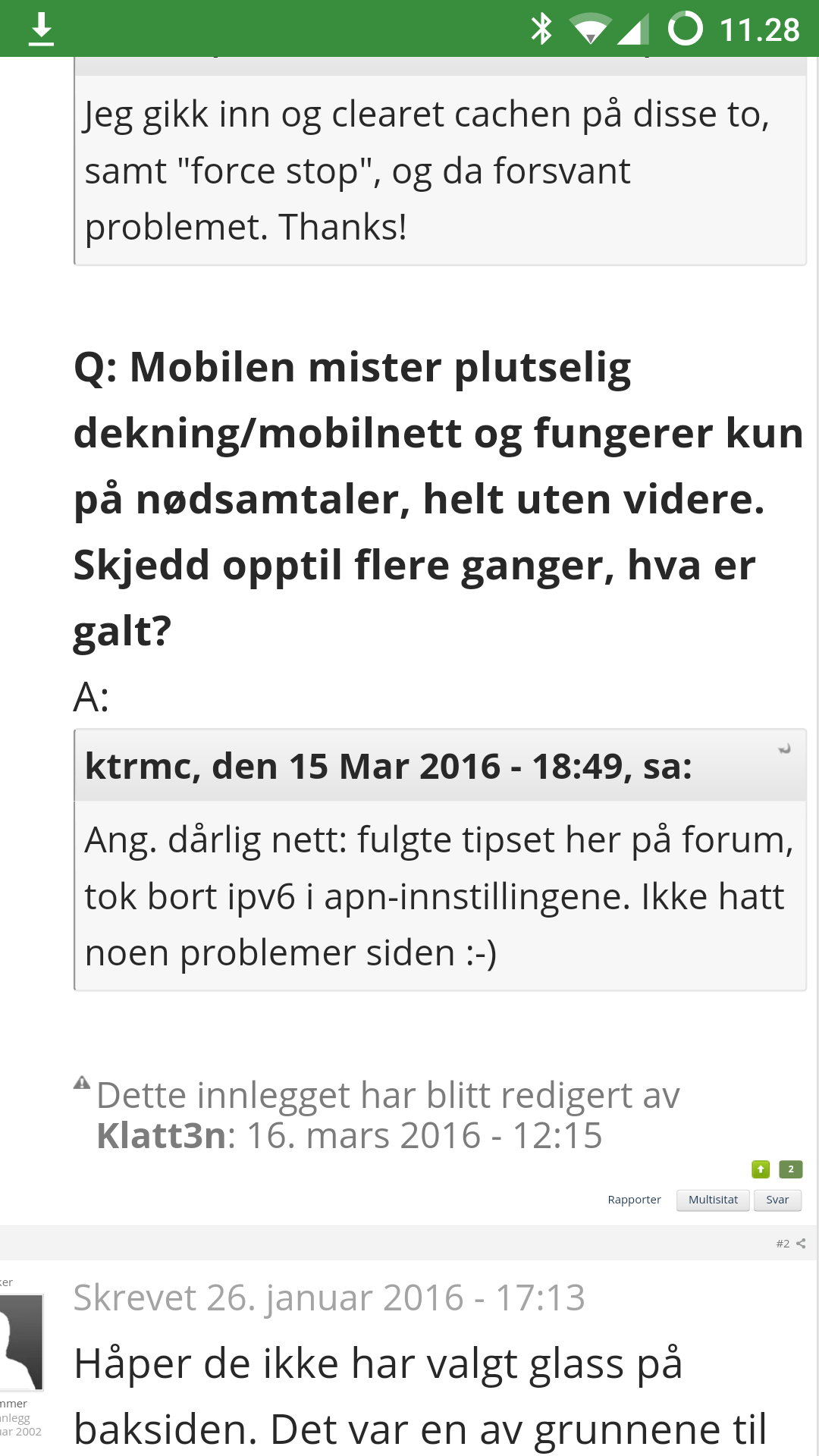

Klatt3n Skrevet 23. mars 2016 Forfatter Skrevet 23. mars 2016 Dette med at dekningsproblemet forsvinner hvis man skifter til IP4 i APN-innstillinger virker til å virke litt 50/50. Fungerte ikke for meg.
Nitrius Skrevet 23. mars 2016 Skrevet 23. mars 2016 Ja, jeg har prøvd å switche til IPv4, så ut som det virket i starten, men problemet har vært tilbake flere ganger. Sendte Telenor en melding vedrørende problemet og fikk dette svaret: Dette skal vi hjelpe deg med å finne ut av.Her vil vi anbefale deg å gå inn i innstillingene og gjøre følgende:Innstillinger -> Mobile nettverk -> flere nettverk -> APN -> den knappen med 3 streker og så velge nullstill.Sjekk også APN-kontroll og slå av IPv6 om den er på. Sendt en ny meldingen igjen nå med at dette ikke hjelper, så får vi se om de har noen andre løsninger.
ktrmc Skrevet 23. mars 2016 Skrevet 23. mars 2016 Fra Samsung Norge på Facebook: Hei igjen! Beklager sen tilbakemelding. Jeg har nå fått beskjed om at det vil komme en oppdatering som vil løse problemene dere opplever med nettverksregistreringen. Ønsker dere alle en god påske!
Nitrius Skrevet 23. mars 2016 Skrevet 23. mars 2016 (endret) Fra Samsung Norge på Facebook: Hei igjen! Beklager sen tilbakemelding. Jeg har nå fått beskjed om at det vil komme en oppdatering som vil løse problemene dere opplever med nettverksregistreringen. Ønsker dere alle en god påske! Ja vel, når kan vi vente denne oppdateringen da? Edit: Så nettopp meldingen på facebook selv, ikke noe info om når, håper virkelig det skjer snarest. Så forøvrig også at de først mente man skulle sende inn telefonen på service, om det er tilfelle, virker det som Samsung må ta tilbake en del telefoner i så fall, lest nok poster om folk som sliter med problemet, og er garantert flere som ikke skriver også. Endret 23. mars 2016 av Nitrius
