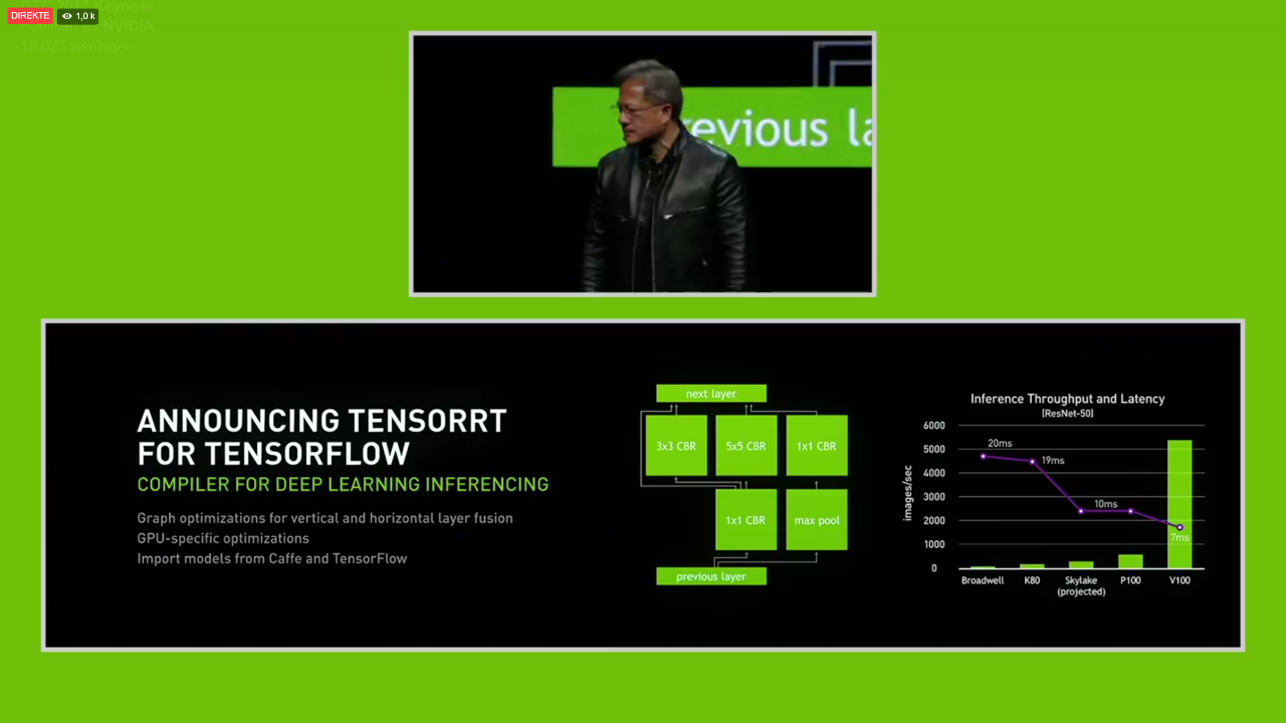

Størrelsen på V100 kortet han nå holder opp er helt utrolig :) Det er på størrelsen med mitt PCIe lydkort.
