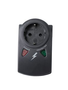

Nå kommer amatøren fram i meg. Er det greit å stappe på et EMI-filter, ala det man får kjøpt på Clas Ohlson eller fra andre steder. Altså er det noe igjen å ta høyde for å dempe sånn eventuellt, da på sekundærsiden av skilletrafoen?

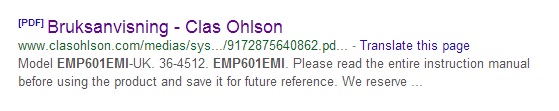

Lette litt, men fant det ikke lengre i salg:
http://www.clasohlson.com/no/view/content/search?N=0&Ntk=All&Ntt=cotech&Nty=1&D=cotech&Ntx=mode+matchpartial&Dx=mode+matchpartial&showTabs=true
Selv søket vern ga meg null resultater:
http://www.clasohlson.com/no/view/content/search?N=0&Ntk=All&Ntt=vern&Nty=1&D=vern&Ntx=mode+matchpartial&Dx=mode+matchpartial&showTabs=true
Men ser at det ligger noe i Google sin cache, og at den gamle bruksanvisningen er fjernet. Det var i dette formatet og i hvit farge, med EMP601EMI som typebetegnelse på "skiltet". post-30484-0-36105900-1397204717_thumb.jpg
Sånn format:post-30484-0-93919600-1397204701_thumb.jpg
