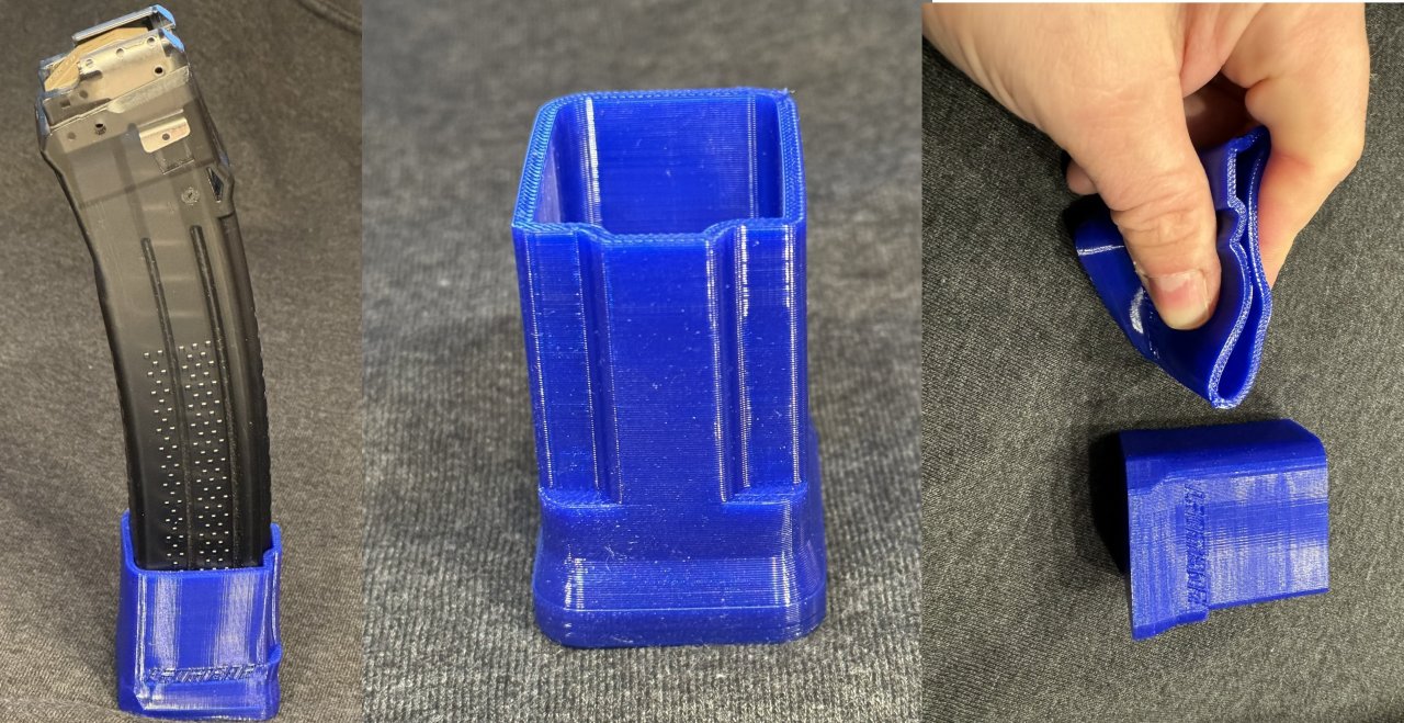

TPU er morsomt, her er en greie jeg har lagd og har liggende for salg på finn, en myk beskytter for å unngå å knuse plastmagasiner til 1100kr pr. stk. ved raske magskifter.
