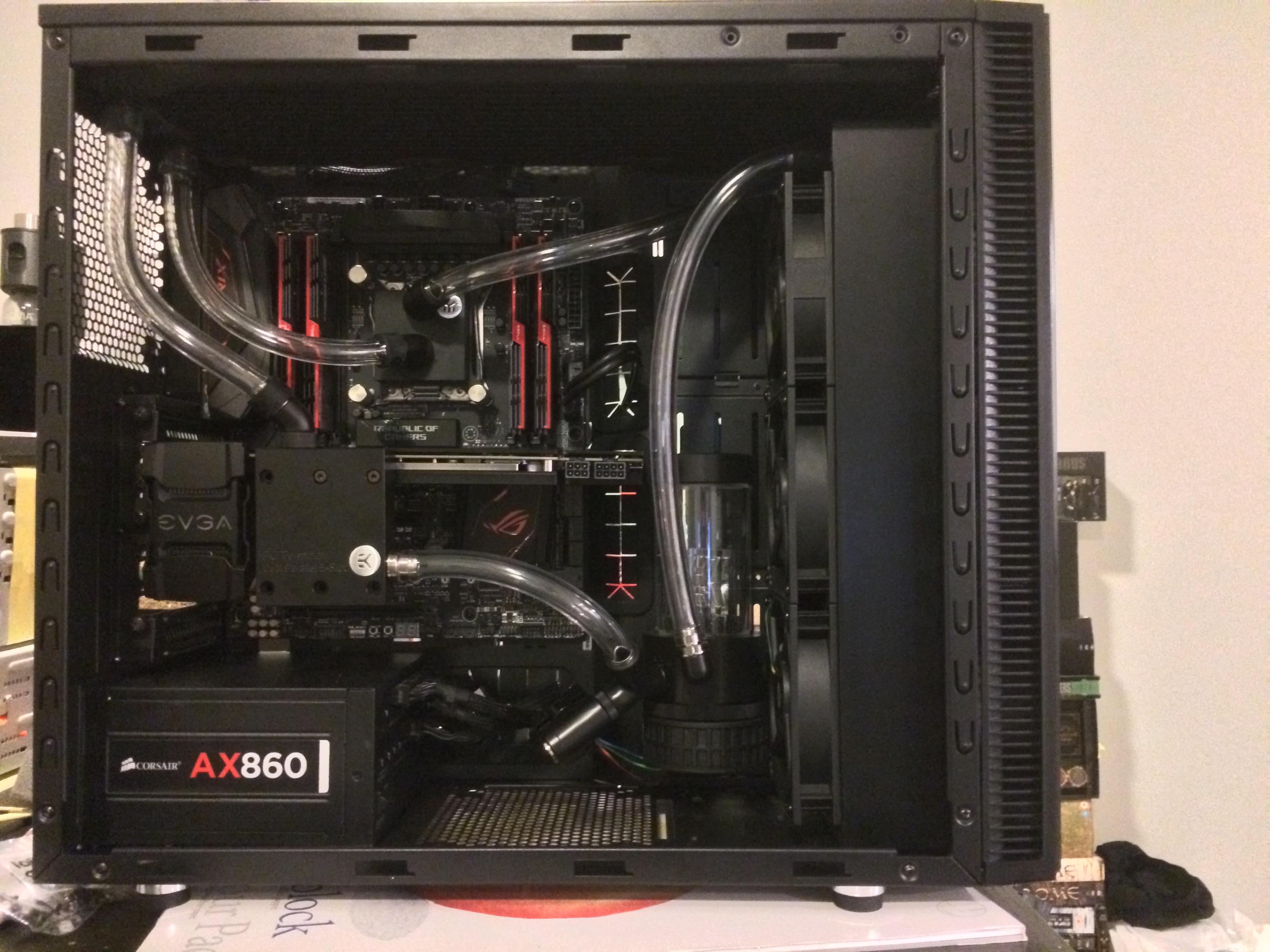

En månede etter jeg sa jeg ikke ville ha vannkjøling... er det noe her jeg burde forandre før den siste GPUblokka kommer på mandag? Eller er det noe jeg har gjort feil?
Har to 140 vifter til raden oppe, men venter til etter systemet er vått med å feste de pga kablene under. Vurderer å bestille en høyere tube til reservoaret også, bare for å fylle tomrommet :p
Har du plass til en slange på baksiden av kabinettet, ved siden av kabelføringa di? I såfall så ville jeg vurdert å snu radiatoren din i front opp-ned, så ført slange ut der og igjennom igjen til CPU-blokka fra siden. Men dette er kun for det estetiske, og min smak. Syns du har en ryddig loop ellers, bare å fylle på og se på boblene :)
Det blir såpass trangt tror jeg at jeg ikke orker styre med det nå. Kanskje neste gang. Har ikke vindu på kassa heller, så vil aldri se det uansett.
Noen tips til hvordan håndtere en eventuell lekkasje? Type ting dere ikke kanskje visste første gang selv?
Jeg angrer på at jeg ikke hadde overvåkning av pumpen med mulighet til å stoppe maskinen umiddelbart ved pumpestans. Koster mye, og er vel ikke like relevant i en liten loop med lite som kan gå galt. Men kjekt å ha? Helt klart.
En annen fordel med slikt utstyr er at det også åpner nye, fine måter å styre vifter etter behov. Å la viftene kutte ut helt når maskinen går på tomgang er herlig.  :love:
Bruker selv kun komp. fittings fra bitspower, og de fleste svivlene mine er også derfra. Har et par fra EK, men føler de ikke er like solide (svivlene), så de har jeg plassert ved res. Om det skulle lekke, så renner det kun ned bunnen av kabinettet.
Er OK fornøyd med min loop pr. dags dato. Vil gjerne bytte kabinett og få plass til en 360 til elns (Da mitt kabinett er en smule for lite når man må ha radiatorene på utsiden).
