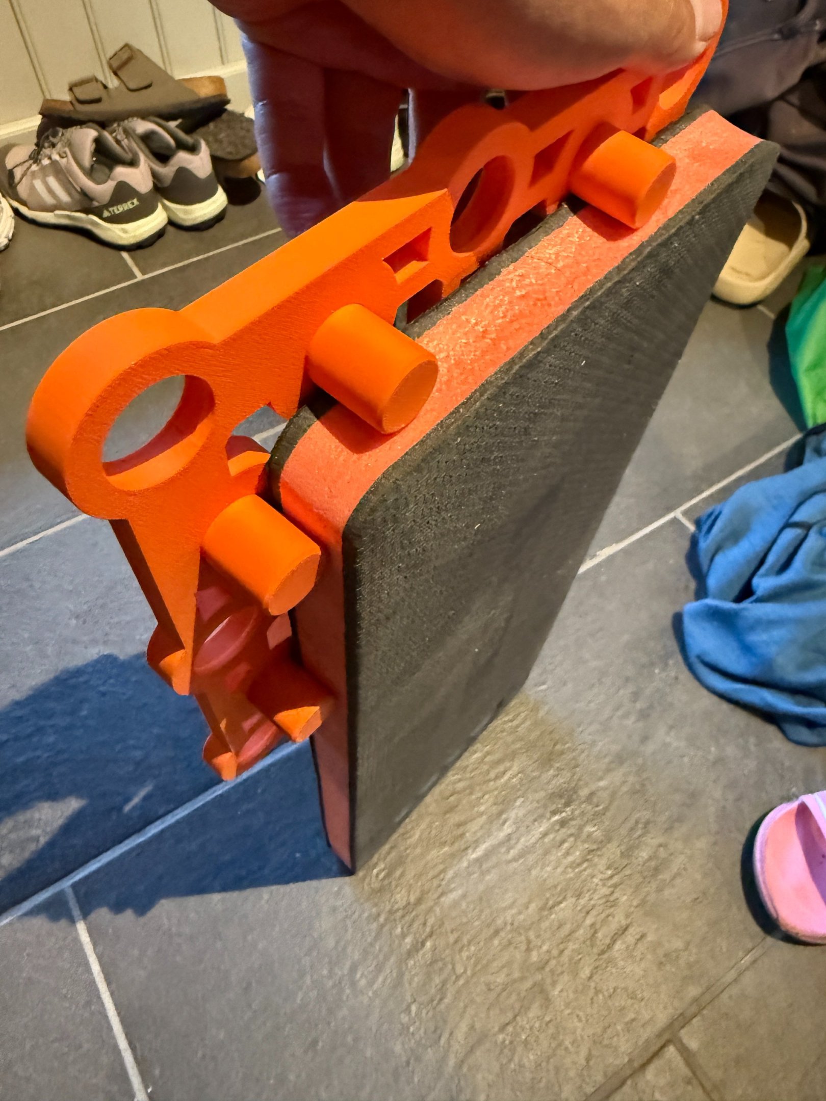

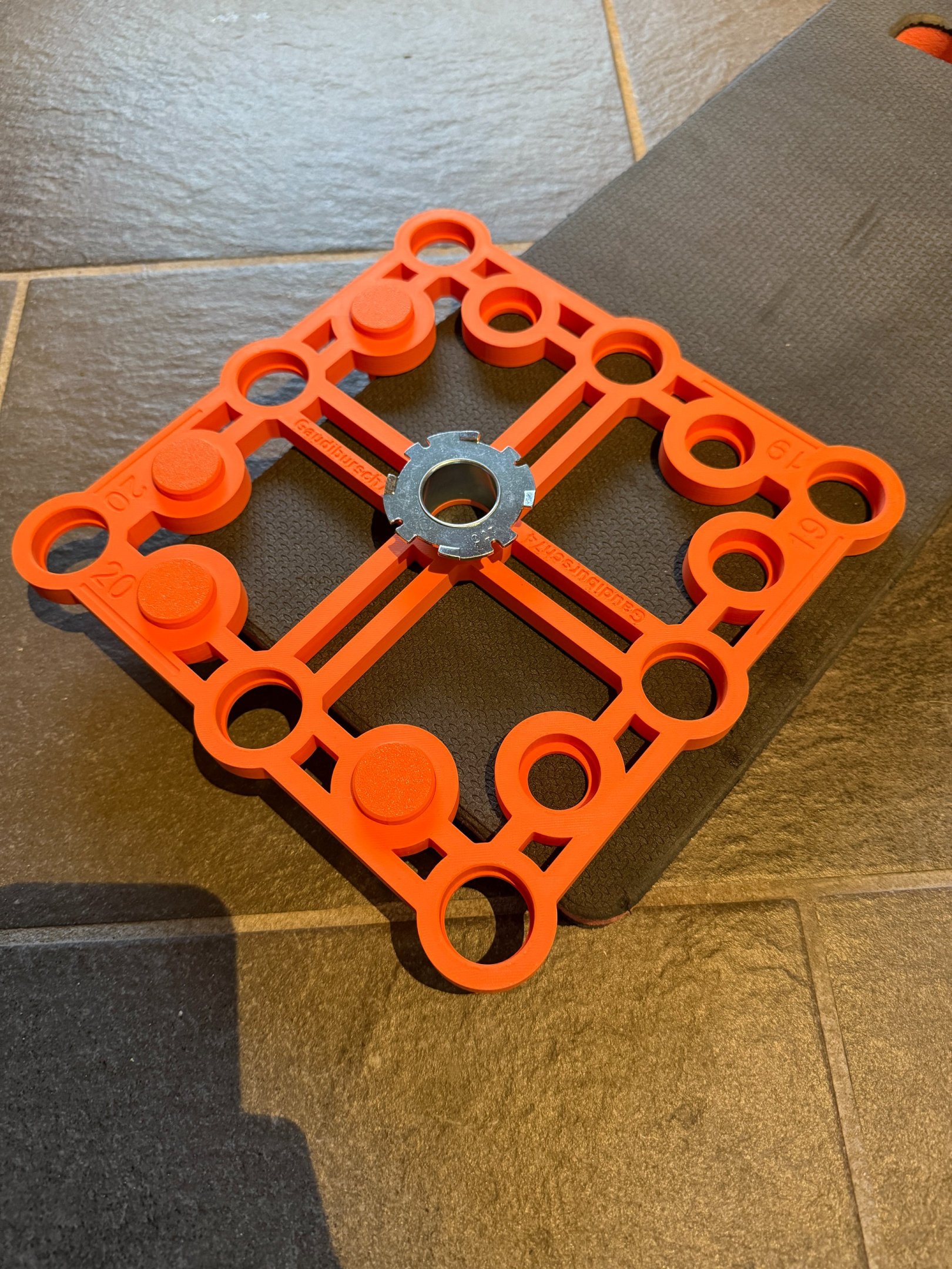

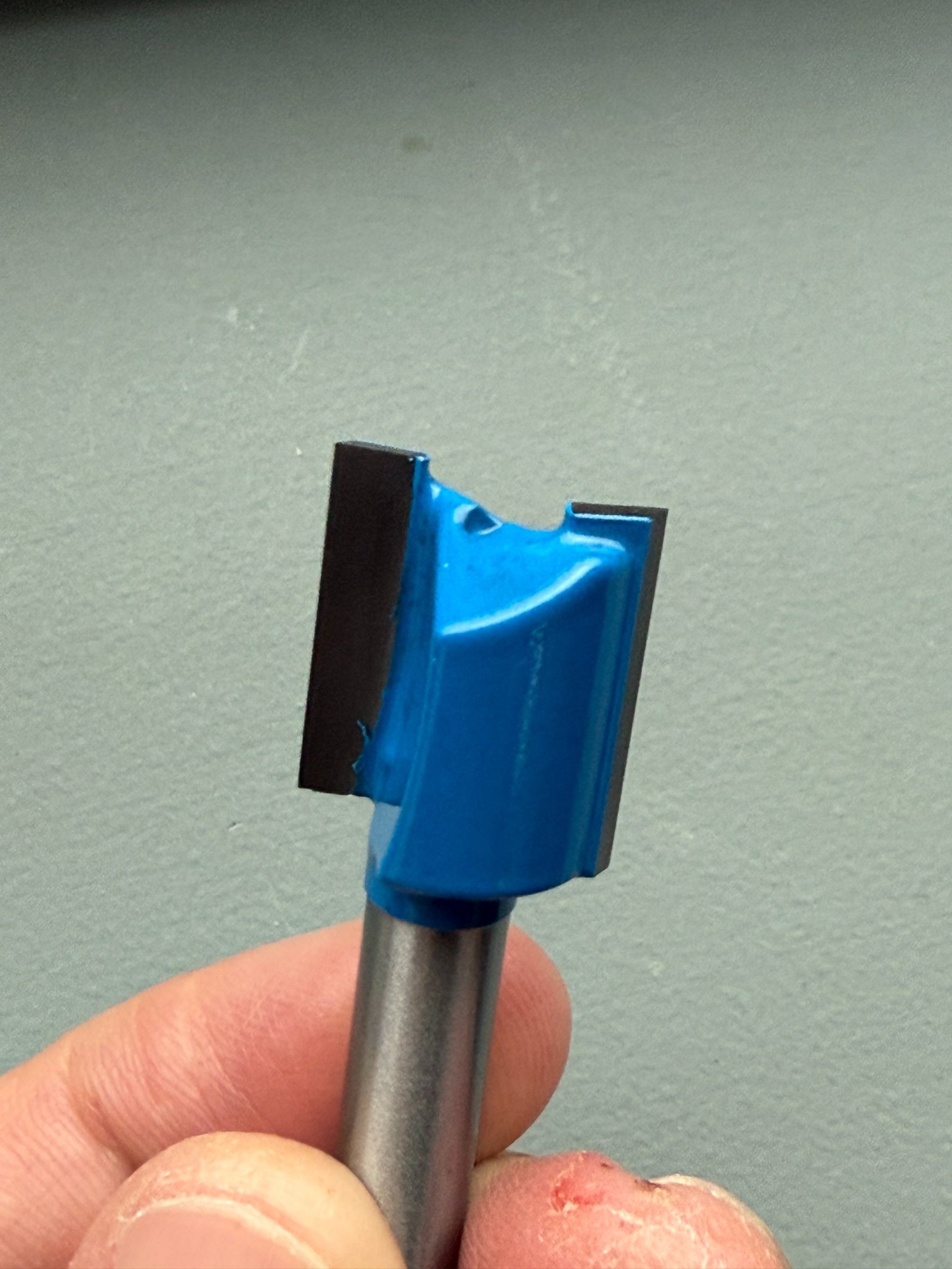

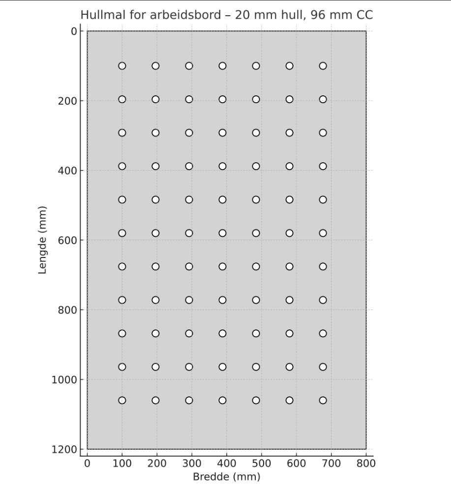

Hei! Beklager at jeg ikke har oppdatert, har hatt litt andre prosjekter som jeg har prioritert. Jeg har fått testet litt, men ikke gjort ferdig prosjektet. Det enkle svaret er ja, det fungerer helt fint med notfres. Det finnes også egne fresestål for å dykke med. Jeg var litt på gjerdet om å bestille noen dyre stål før jeg fikk testet, men bestilte litt forskjellig på Temu for å få mer erfaring. På notfresen må det være "tenner" i bunn for at den skal bite nedover. Dette er Temu varianten, men de har fungert bra så langt. Relativt lav hastighet er viktig, det blir fort varmt. Tenkte det kunne vært greit med en nærmere beskrivelse av hva jeg faktisk skal lage for andre som har interesse av tilsvarende prosjekt. Jeg har en del gulvspon til overs. Tanken er å lage ett "mobilt" arbeidsbord som jeg bare kan legge over noen saghester. Gulplatene får så hull som jeg kan bruke for å feste verktøy og andre arbeidsstykker jeg jobber med. Fikk GPT til å lage denne tegningen. Du får kjøpt ferdige maler som du kan bruke fra f.eks Woodpeckers. Disse koster en del, men med 3D printer i hus så fant jeg ferdige filer for å printe ut det jeg trenger. Denne mener jeg er samme modell som jeg printet fra MakerWorld. De første hullene plasseres langs kanten som på dette bildet. Påfølgende hull låses fast i hullene du akkurat har laget. Fremgangsmåten er rimelig rett frem. Her ser du kopiringen til fresen i malen. Toleransen er veldig god, det er overhode ikke noe bevegelse. Skal oppdatere med noen bilder etter hvert som jeg får begynt på platene og oppdatere med progresjon. -
