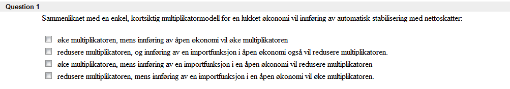

Noen som veit om noe websoftware som kan "teste" deg før eksamen?
Et bilde forklarer mye bedre:
Spørsmål jeg lagde med en tidligere læringsplattform vi hadde før, men ikke nå.
Denne softwaren jeg tenker på skal man kunne legge til egne spørsmål med svar i en "pool". Softwaren henter så ut tilfeldige spørsmål ut av denne "poolen" når du skal teste deg, noe som gjør at læringen blir mye bedre.
Noen som veit om det finnes noe slikt?
