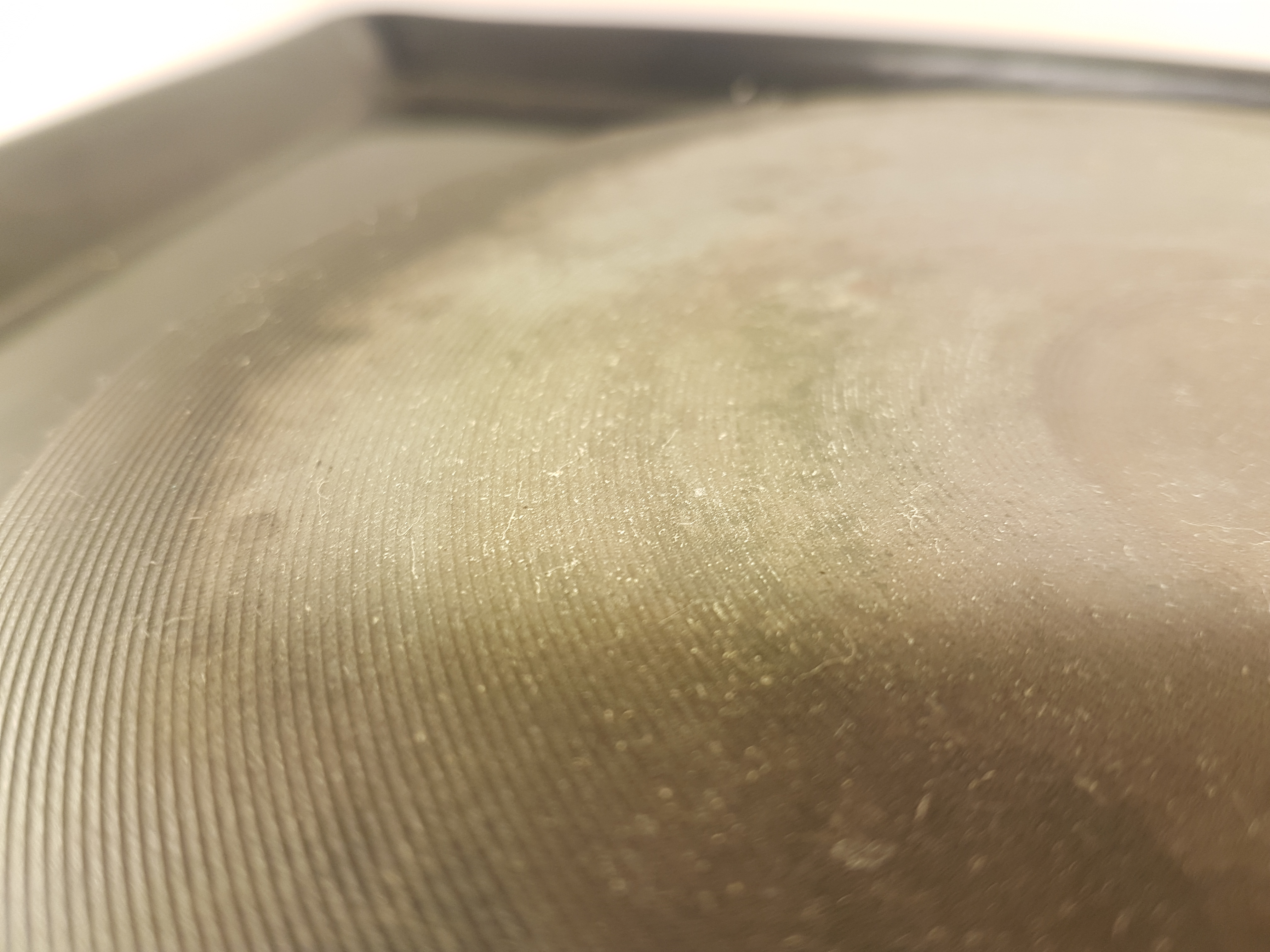

Adiex Skrevet 29. mai 2017 Skrevet 29. mai 2017 Hvorfor har platene på komfyren små riller? Vill ikke en flat overflate gi bedre kontakt med stekepannen? 2
Dragavon Skrevet 30. mai 2017 Skrevet 30. mai 2017 Hvorfor har platene på komfyren små riller? Vill ikke en flat overflate gi bedre kontakt med stekepannen? Det er vel merker etter maskineringen. Å lage finere overflate tar lenger tid og koster mere penger. Så de har vel beregnet kost/nytte og bestemt seg for å lage den overflaten de har. Keramisk topp er uansett mye bedre enn de gamle støpejernsplatene. 1
tom waits for alice Skrevet 30. mai 2017 Skrevet 30. mai 2017 Kan ærlig talt ikke huske jeg har hatt noen med synlige riller. Har fortsatt en slik på hytta, og platene på den er ikke rillet. Vet ikke helt hva bildet over er av, men det ser mer ut som en plate man steker maten direkte på...? Geir
RRhoads Skrevet 30. mai 2017 Skrevet 30. mai 2017 Kanskje det er profilering, så platen ikke bøyer seg når den blir varm?
Emancipate Skrevet 30. mai 2017 Skrevet 30. mai 2017 Kan ærlig talt ikke huske jeg har hatt noen med synlige riller. Har fortsatt en slik på hytta, og platene på den er ikke rillet.Jeg vedder på at du ikke har sett godt nok etter. 3
Simen1 Skrevet 30. mai 2017 Skrevet 30. mai 2017 Rillene har faktisk en funksjon. De forbedrer varmetransporten på flere måter. Det ene er at de gir kontaktpunkter med skikkelig kontakt i stedet for en flate som har lett for å bøye seg og få et lag med luftisolasjon i mellom. Hvis man har sølt på plata så slipper rillene også dampen ut lettere uten at kontaktpunktene mister kontakt. Mange stekepanner bruker også å ha maskinert inn riller med samme formål og det er spesielt nyttig på keramiske komfyrtopper siden de som kjent er flate (sikkert vanskelig å lage riller i) 2
tom waits for alice Skrevet 30. mai 2017 Skrevet 30. mai 2017 Jeg vedder på at du ikke har sett godt nok etter. Jeg tipper du har rett. Får gjøre litt forskning neste gang jeg er på Elkjøp eller lignende. At det ofte er mer eller mindre synlige "ringer" i overflaten har jeg sett, men kan ikke huske jeg har hatt noen der de danner riller. (Såpass at det ville stoppe en negl eller knivspiss om jeg skulle skrape noe av dem.) Geir
Emancipate Skrevet 30. mai 2017 Skrevet 30. mai 2017 Ringer/riller, det var det jeg mente. De er veldig små, det er riktig det.

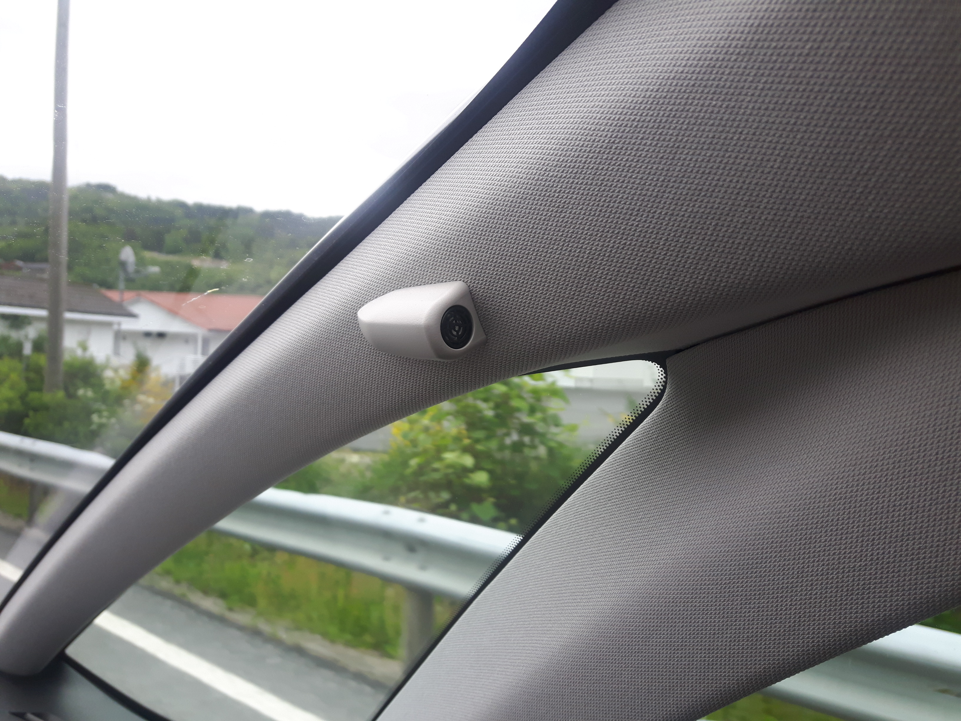

Cutthroat Bill Skrevet 31. mai 2017 Skrevet 31. mai 2017 Noen som vet hva dette er for noe? Sitter en slik på hver side. Bilen er en Citroen C4 Picasso, mener jeg.
Jotun Skrevet 31. mai 2017 Skrevet 31. mai 2017 Ser ut som en mikk eller en høyttaler. Mest sannsynlig som hårek tipper. Evt en mikk for å kansellere støy i kupe. Men trodde ikke citroen hadde dette.
RRhoads Skrevet 31. mai 2017 Skrevet 31. mai 2017 (endret) Sensorer for bilalarm. Trykksensor eller mikrofon, eventuelt begge deler. Endret 31. mai 2017 av RRhoads 1
