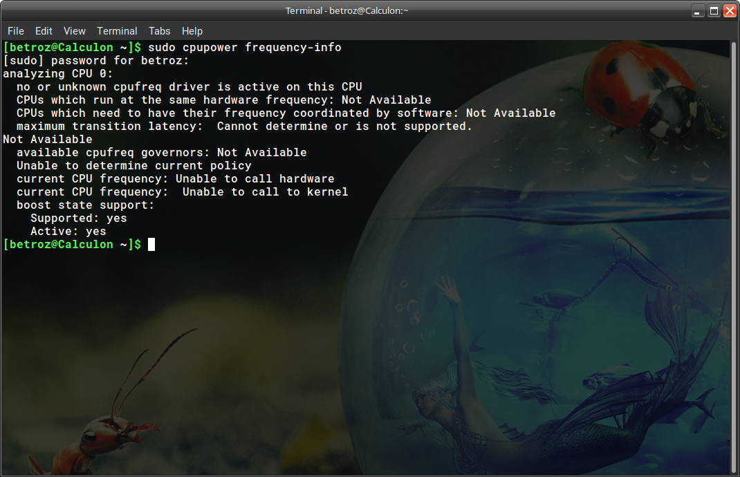

Betroz Skrevet 25. august 2020 Skrevet 25. august 2020 (endret) Hey Hvordan får jeg Manjaro Linux (nyeste) til å kjøre CPU med performance governor hele tiden? Jeg har en 5.0 Ghz overklokk, men får bare stock 3.7 Ghz når jeg f.eks tester med Blender Open Data. Frekvensen skal ligge på 5.0 Ghz hele tiden, og ikke 3.7 siden jeg har manuell OC på CPU. Kjører med 5.7.15-1 kernelen. Testa 5.8, men samme der. Edit : Intel 10900K CPU og XII Apex hovedkort - så kanskje ikke kernelen støtter alt riktig enda? Endret 25. august 2020 av Betroz

Del Skrevet 25. august 2020 Skrevet 25. august 2020 Arch har god dokumentasjon, se om du finner det du trenger her: https://wiki.archlinux.org/index.php/CPU_frequency_scaling
Betroz Skrevet 26. august 2020 Skrevet 26. august 2020 (endret) 10 hours ago, Del said: Arch har god dokumentasjon, se om du finner det du trenger her: https://wiki.archlinux.org/index.php/CPU_frequency_scaling Takk for svar. Jeg var innom der, men fant ikke ut av det. Virker som om ikke alt i hardware er fullt støttet enda : Driver som mangler? Endret 26. august 2020 av Betroz
Del Skrevet 26. august 2020 Skrevet 26. august 2020 Betroz skrev (3 timer siden): Takk for svar. Jeg var innom der, men fant ikke ut av det. Virker som om ikke alt i hardware er fullt støttet enda : Driver som mangler? Tvert imot. Hvis du leser dokumentasjonen står det følgende: Sitat The pstate power scaling driver is used automatically for modern Intel CPUs instead of the other drivers below. This driver takes priority over other drivers and is built-in as opposed to being a module. This driver is currently automatically used for Sandy Bridge and newer CPUs. If you encounter a problem while using this driver, add intel_pstate=disable to your kernel line. You can use the same user space utilities with this driver, but cannot control it. Hvis du tar en sudo lsmod så kan du jo se om pstate er listet, eventuelt søk etter den i dmesg dersom lsmod ikke lister den. Jeg har ikke noen Intel CPU selv, så det blir litt vanskelig her. For å se frekvens på tilfeldig tidspunkt til alle kjerner bør /proc/cpuinfo gi deg tallene, bare prøv med: cat /proc/cpuinfo du kan greppe innohldet også for å få ut kun frekvenser. Hvis du leser videre i dokumentasjonen til Arch, står det følgende om kontroll av pstate: Even P State behavior mentioned above can be influenced with /sys/devices/system/cpu/intel_pstate, e.g. Intel Turbo Boost can be deactivated with echo 1 > /sys/devices/system/cpu/intel_pstate/no_turbo as the root user for keeping CPU-Temperatures low. Additional control for modern Intel CPUs is available with the Linux Thermal Daemon (available as thermald), which proactively controls thermal using P-states, T-states, and the Intel power clamp driver. thermald can also be used for older Intel CPUs. If the latest drivers are not available, then the daemon will revert to x86 model specific registers and the Linux ‘cpufreq subsystem’ to control system cooling.
