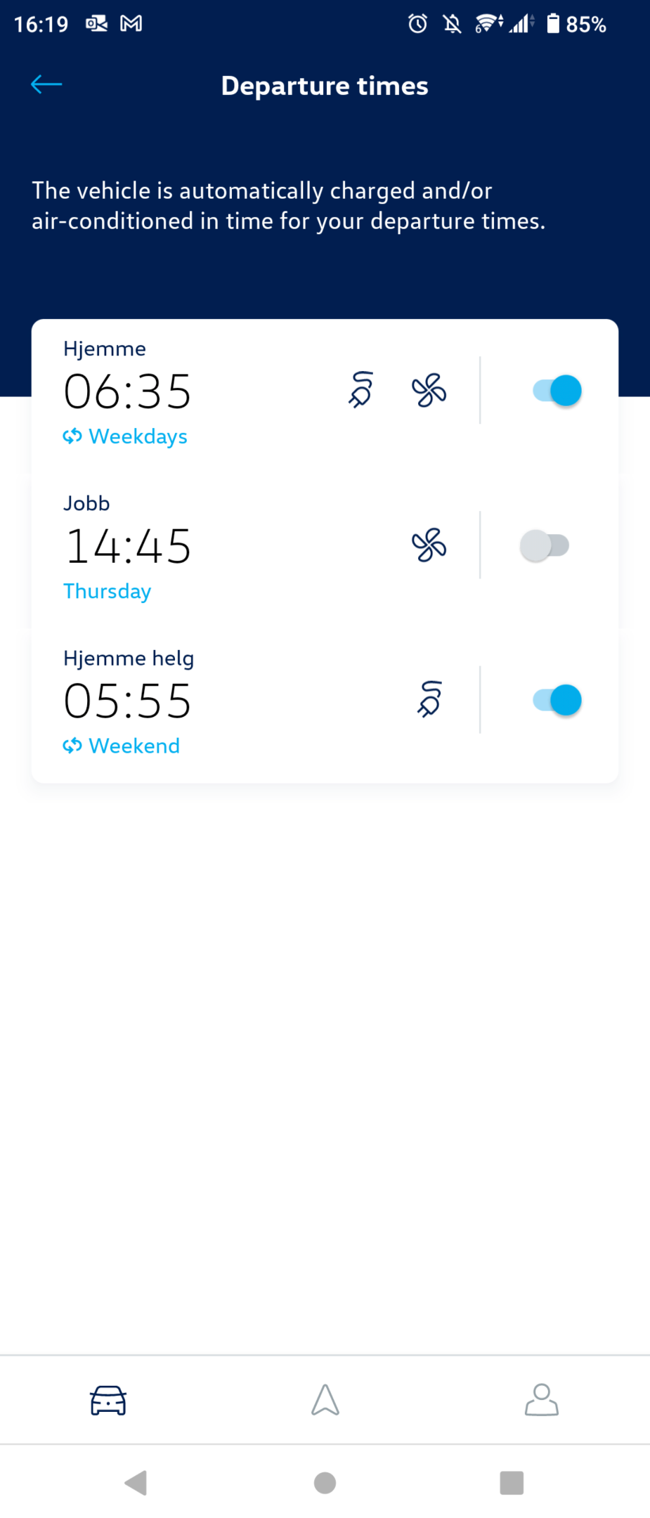

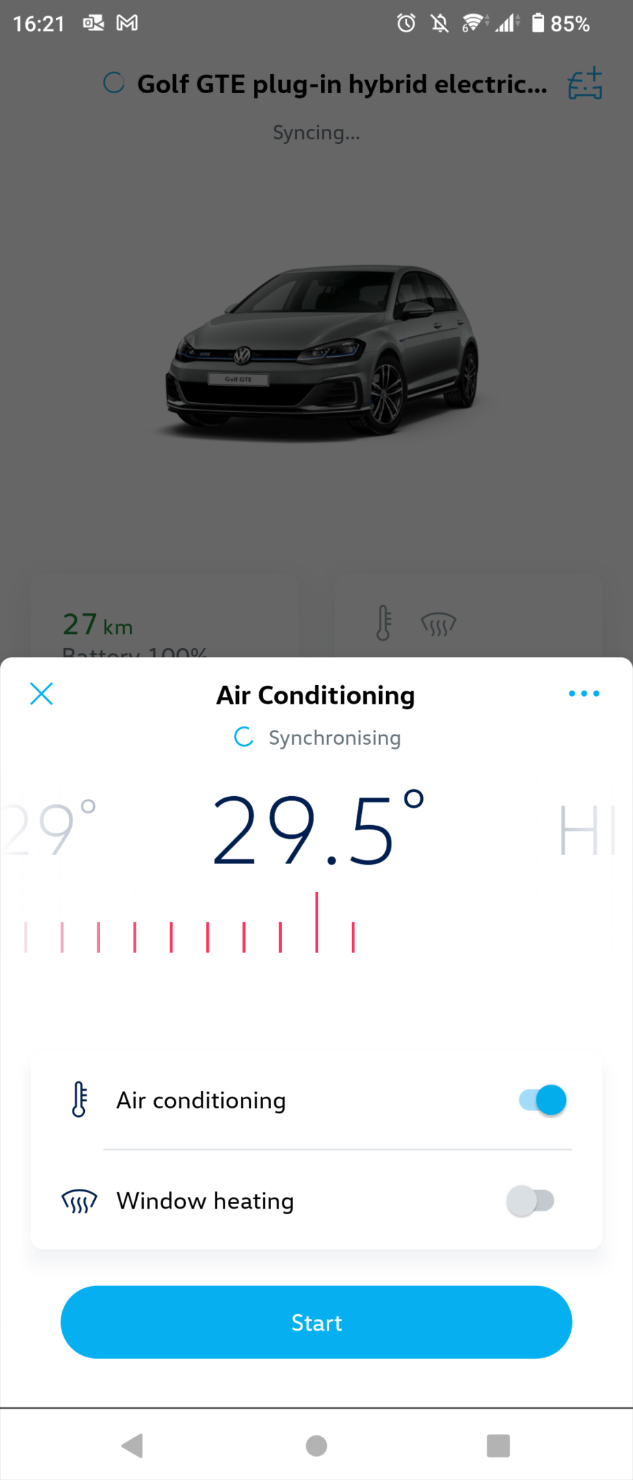

og hva med el bil ford? vil el-bil varme? eller har dem klimaanlegg allerede, slik at jeg kan bruke applikasjon å starte opp varmen før jeg skal kjøre?
De fleste, om ikke alle elbiler kan varmes opp automatisk så du har isfri og varm bil når du skal kjøre avsted. Selv min hybrid har dette. Kan styres med app eller direkte i bilen.
Screenshot_20231118-161946.thumb.png.85a6c609d3c2b8d5f2a752415941f08d.pngScreenshot_20231118-162119.thumb.png.fb9582a542a8b8d38da91b72351ff7f7.png
