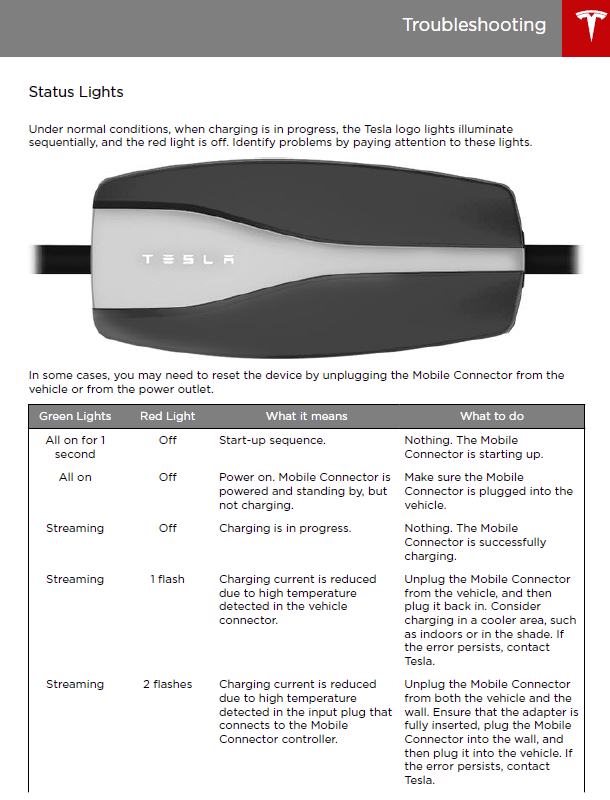

4 minutes ago, Powertrainer said:
CEE gjør det sikrere ihvertfall, schuko er ugunstig for langvarig belastning.
Og at temperaturen overvåkes som i Tesla UMC i
  1. stikk i veggkontakten (4 røde blink på kladden),
  2. inngang i 'nødladeren' (2 blink),
  3. 'nødladeren' selv (3 blink) og
  4. plugg i bilen (1 blink)?
Hvilken veggboks gjør egentlig pkt 1 og pkt 4?
Siste pkt er vel umulig i en veggboks med løs kabel, eller har disse kablene temperatursensor i pluggen med ledning til veggboksen?
Joda, dette gjelder kanskje bare Tesla-UMC, ikke andre nødladere.
