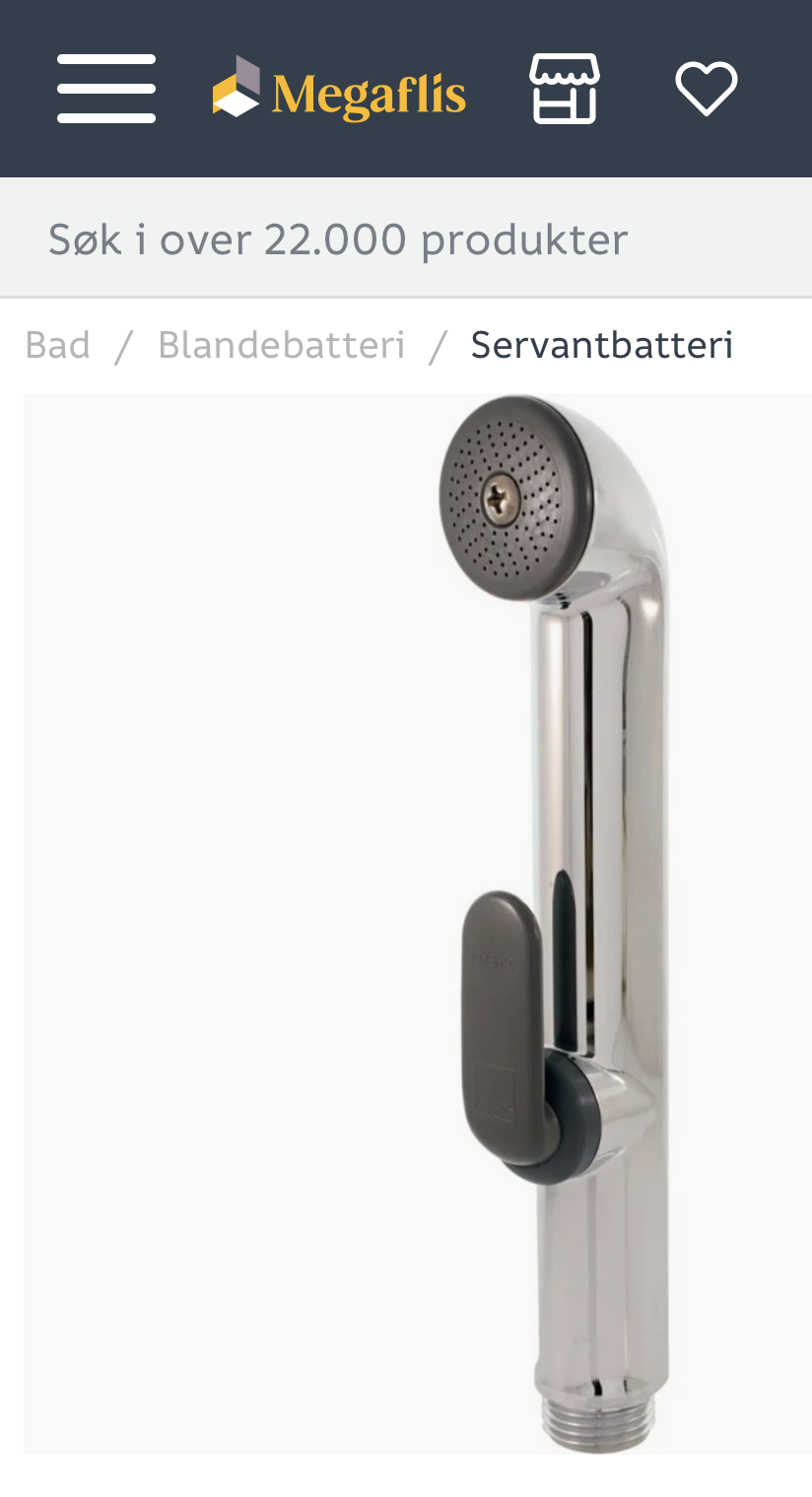

Oras bidetta hånddusj krom
Overtok en leilighet hvor en tidligere eier hadde fått montert en slik. Slangen til denne er da koblet ut fra blandebatteriet på badet under vasken (‘ejektor’-funksjonen nevnt i sitatet); det er da blandebatteriet som ‘holder på trykket’ fra varmt-/kaldtvann. Man tar opp hendelen på blandebatteriet på vanlig måte, finner ønsket temperatur og trykker inn hendelen på hånddusjen.
Sitat
Detaljer
Hånddusj i krom fra Oras. Den har én dusjstråle, og man skrur på vannet ved å holde knappen inne. Når man slipper knappen vil vannet skru seg av.
Spesifikasjoner
  • Kun for kran med ejektorfunksjon eller ejektortut
Tekniske spesifikasjoner
  • Overflate: forkrommet
  • Antall dusjstråler: 1
  • Tilkoblingsstørrelse: G 1/2
  • Varmtvannsforsyning: maks. +65°C
  • Arbeidstrykk: 50 - 500 kPa
Mannen med ljåen skrev (9 timer siden):
Mulig den ville tåle det er par ganger, men jeg ville aldri tatt sjansen. Aldri. Det vil lekke.
Farmor hadde et hus med interessant arkitektur, inkludert at gjestesoverommet på loftet hadde en liten vask til tannpuss. Det var den gammeldagse typen med varm og kald kran:
Aldeles latterlig til håndvask. Den ene krana ble fjernet, den andre ble erstattet med et blandebatteri. Vasken består.
