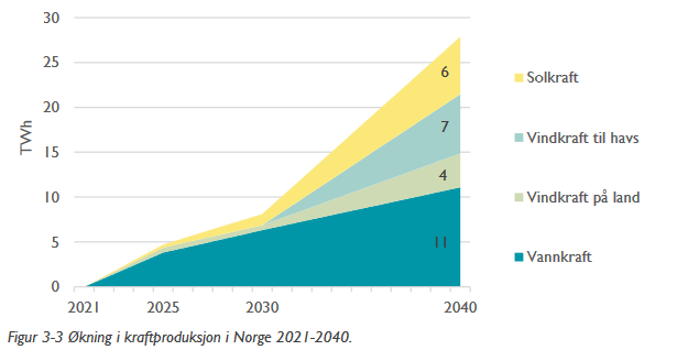

Her er en graf fra NVE langsiktig kraftmarkedanalyse om hvordan en kan øke kraftproduksjonen frem til 2040 med 28 TWh.
Elproduksjon 2021 var beregnet til 158 TWh, og en økning på 28 TWh gir 186 TWh i 2040.
Endret av Svein M

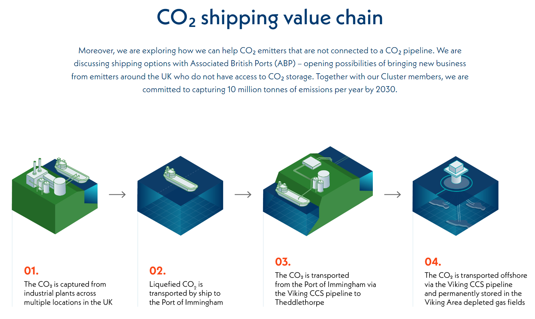

Norge eksporterer enorme menger naturgass. Vi kan selvsagt ta av noen få % av dagens eksport  til bruk i egne gasskraftverk for å produsere strøm for å dekke elektrifiseringen av sokkelen. Kombinert med CCS (Carbon Capture and Storage) hvor ca. 90% of CO2 fjernes og lagres dypt nede i grunnen (f.eks. i gassbrønner som ikke lengre er i bruk).
Men selvsagt vil ikke oljeselskapene satse på CCS  da politikerene har lovet at de heller kan få tilgang til superbillig strøm fra innenlands vannkraft -- dette uten at politikerene har noen konkrete planer for hvor all denne kraften skal komme fra!
Norge mangler ikke energi / kraft. Vi mangler kompetente politikere og rådgivere. De skal ta beslutninger i kompliserte tekniske saker men ender opp med å bli rundlurt av oljelobbyen som bare tenker på egen vinning!
Her fra et stort CCS prosjekt på gang i UK hvor de benytter seg av gammel olje og gass infrastruktur for å lagre CO2 fra kraftverk i UK. Norge har alle forutsetninger til å få til noe tilsvarende og slipper da "kraftkrisen" som alle skriker om!
https://www.reuters.com/business/energy/britains-harbour-energy-bp-develop-viking-ccs-project-2023-04-11/
https://www.vikingccs.co.uk/capture
