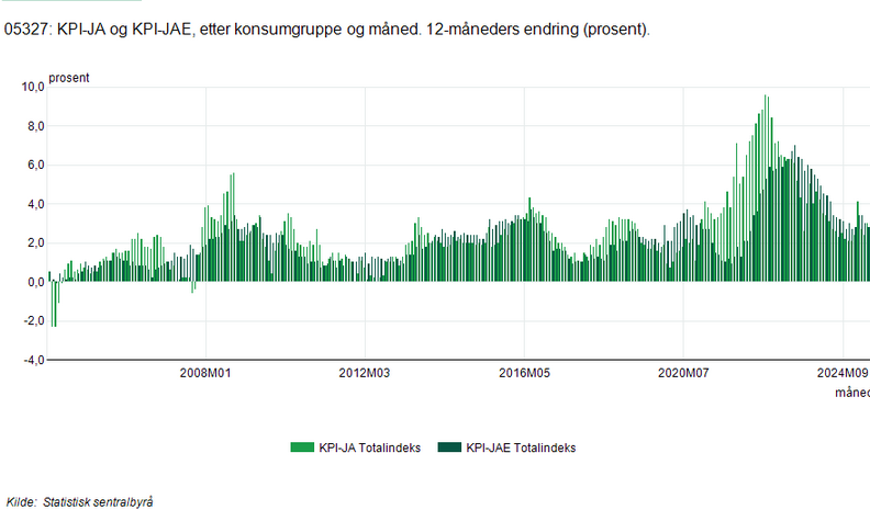

Simen1 skrev (7 minutter siden):
SSB har inflasjonsmål som ekskluderer energivarer:
Sammenligner man disse to indeksene, den ene med energivarer og den andre uten så ser du hvilke tidsperioder der energipriser har bidratt mer eller mindre til kjerneinflasjonen enn andre ting. Hvorfor spekulere og spinne historier ut fra det når man bare kan sjekke faktiske tall fra SSB?
Screenshot2025-09-01at10-14-2305327KPI-JAogKPI-JAEetterkonsumgruppeogmned.12-mnedersendring(prosent)..Statistikkbanken.png.d8c92ae27f23cb6524fb5e91a769e279.png
Det er ulike årsak virkning tidspunkt mellom pris på kraft og prisstigningen på andre varer. Derfor kan man ikke se på disse i samme tidssrom. Eller mener du at prisen på mat i august avspeiler prisen på kraft i august? Jeg mener at prisen på mat kanskje er mer lenket til prisen i perioden man produserte maten..alt fra prisen på kraft til gjødsel osv..under hele perioden produktet ble produsert...Og hver innsatsfaktor som brukes blir akkumulert opp i verdikjeden...helt til produktet når butikken og står i hyllen med en prislapp...
Er det ikke ganske klart fra den grafen at KPI-JA (som inkluderer energi) klart økerfør KPI-JAE (som ikke inkluderer energi) gjør i tiden etter 2020, og således støtter påstanden om at energiprisene fører til inflasjon i andre tjenester/varer?

Kalle Klo skrev (43 minutter siden):
Husk at energivarer inkluderer bensin, diesel, gass, strøm med mer. Det er ikke en indikator på strøm alene.
Screenshot2025-09-01at14-12-38Gasoline-Price-Chart-HistoricalData-News.png.8f254502efb9ea85a51ce1263b41bb7c.pngScreenshot2025-09-01at14-11-28EUNaturalGasTTF-Price-Chart-HistoricalData-News.png.cb68c7425243a39f060fbe37ff8f13d8.pngScreenshot2025-09-01at14-09-51BrentSpot(BrentSpot).png.ae69b37979d380a3d60e9d6c8cb0b6a8.png
Screenshot2025-09-01at14-33-03NordPoolDay-aheadprices.png.ba9829bb9fdb9c9aa9b148c1c509dd55.png
Det er energiprisene totalt sett (alle energivarer) som har skapt et skille i KPI. Her er samme graf som lengre opp, vist på en annen måte. Forhåpentligvis mer lesbart. Legg merke til at splitten oppsto rundt slutten av 2021 og utover 2022, men har ikke økt videre etter 2022.
Screenshot2025-09-01at14-18-4405327KPI-JAogKPI-JAEetterkonsumgruppeogmned.KPI-JAKPI-JAE.KPI-JEogKPI-JEL(2015100)Mnedlig..Statistikkbanken.png.932493461b63a68dc246c8f4f2ea04b0.png

Simen1 skrev (6 timer siden):
SSB har inflasjonsmål som ekskluderer energivarer:Screenshot2025-09-01at10-14-2305327KPI-JAogKPI-JAEetterkonsumgruppeogmned.12-mnedersendring(prosent)..Statistikkbanken.png.d8c92ae27f23cb6524fb5e91a769e279.png
Du tuller nå ikke sant?
Det at de ikke tar med energiprisene i inflasjonsmålet fjerner jo ikke påvirkningen de høye energiprisene har på andre ting.
De bare regner ikke med selve prisstigningen på selve nergien som en del av inflasjonen.....

Jotun skrev (41 minutter siden):
Hvor stor andel av det vi forbruker (Konsum-ordet i KPI) er produert i Norge? Tør jeg gjette på halvparten? Hvor mye av inflasjonen skyldes energi (E-en i KPI-JAE)? Kanskje halvparten? Hvor mye av denne energien er strøm? Kanskje 10%? Hva blir 0,5 * 0,5 * 0,1?
Siden det blir i overkant konspiratorisk å tilskrive hele inflasjonen de siste årene til bare strømprisen i en av Norges landsdeler, direkte + indirekte + indirekte-indirekte i renters-renter-stil. Har du noe å underbygge denne konspirasjonen med? Noen håndfaste tall på at det er strøm som er den store ulven i regnskapet som trekker i alle tråder?
Hvordan henger det sammen med en positiv inflasjon +2% fra 2019 til 2020 samtidig som strømprisen stupte med vanvittige 75% i hele landet? Hadde inflasjon hengt veldig stramt sammen med strømprisen så burde jo inflasjonen vært (kraftig) negativ mellom de to årene? Jeg kan heller ikke se noe tegn til en tidsforsinkelse til f.eks året etter. Så hvorfor skulle dette plutselig henge voldsomt sammen nå, når det ikke gjorde det for få år siden?
