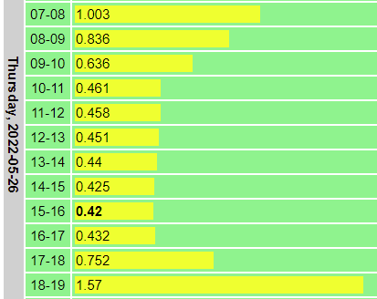

trikola Skrevet 25. mai 2022 Skrevet 25. mai 2022 5 minutes ago, Sjørøver said: Tanken er vell at i fremtiden med mer vindkraft så vil en ha perioder med store overskudd. For eksempel i morgen mellom kl 10 og 17 1
