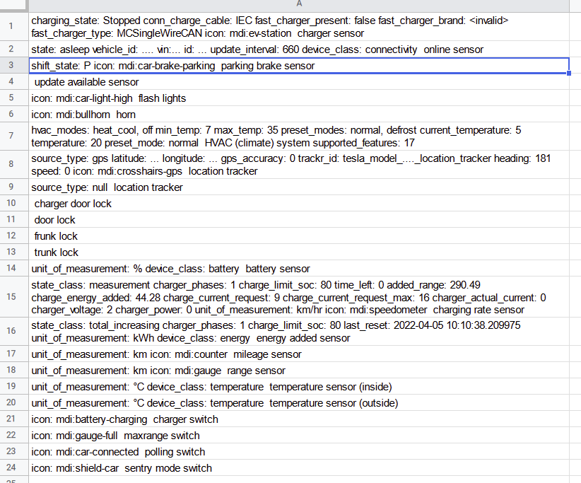

Hvor vanlig er det å kunne begrense ladeeffekten via konfigurasjon/API for bilen?
Det er ganske vanlig men det varierer hvor enkelt tilgjengelig det er. På min egen TM3 er det tilgjengelig fra startskjermen både i bil og app(usikker på API) men på en Ioniq 5 jeg lånte ut lader til klarte jeg ikke å finne ut hvordan jeg satt det. Jeg har i etterkant fått link til hvor i dokumentasjonen hvor jeg skal finne det men jeg skal ikke påstå at det var enkelt nok til at jeg vil klare å finne det neste gang jeg prøver uten å ty til dokumentasjonen.
Anonymisert skjermdump fra "Home Assistant" angående bruk av API mot TM3 - hvis det hjelper noen:
Ut fra linje 15 ser det ut som man nå kan stille ladestrøm fra 'home assistant' eller tilsvarende? Sist jeg prøvde tilsvarende kunne man ikke stille ladestrøm fra app en gang, kun fra bilen. :)
Også verdt å nevne at Zaptec og Easee har produksjon i Norge. Det er nok et resultat av at de har gode marginer, men det er likevel en viktig del av totalprisen på en ladeboks.
Kahuna skrev (8 minutter siden):
Man kan stille ladestrøm fra app nå.
Du kan stille fra app nå. Jeg viser den bare i HA og har ikke prøvd å endre den der.
