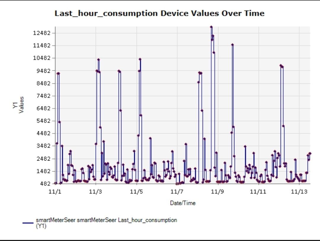

Men jeg kan vise hos oss, uten særlig styring for å holde forbruket nede.
Som en kan se er så og si alle målinger under 5kW. Når vi går over er vi laaangt over. Og dette er som sagt pga lading på 11kW.
Vi er en familie på 4 i rekkehus. Forbruk ca 15 000kWh pr år. Vi har to elbiler.

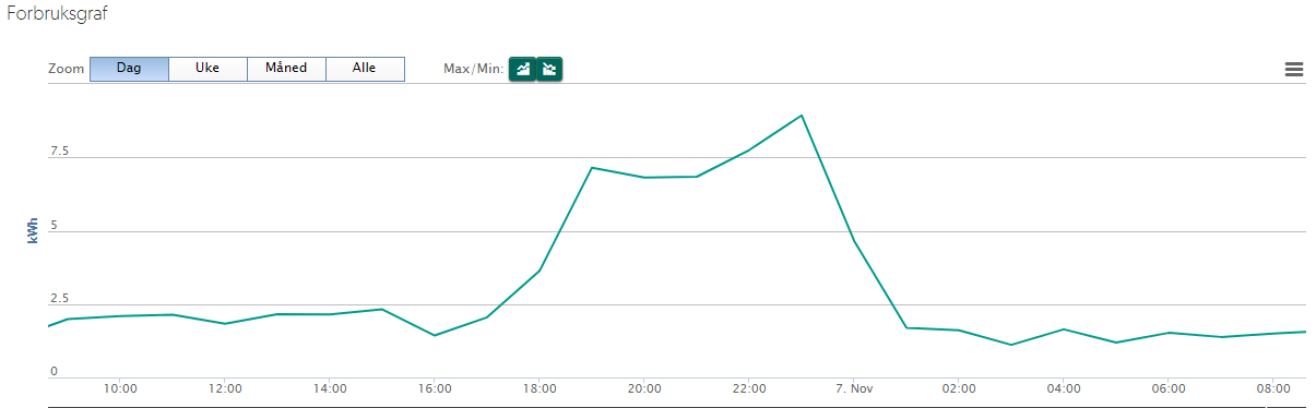

Vi har tilpasset vårt rekkehus og strømbruk basert på når strøm er billigere (i en periode har vi nå ladet elbil på sen kveld fremfor natt).
Her har vi laget middag mellom kl. 18-22 og hatt 2 tenåringer som har dusjet etter kl. 21 på kvelden. Samt elbil som lader på kveld (midlertidig). Uten å sjekke tror jeg ikke elbilen ladet denne lørdagen 7. november.
Det ser da slik ut en typisk novemberdag i vår landsdel med rekkehus bygget i 1970 (alle dører og vinduer byttet for 5 år siden).image.png.5707559c25dc271ab36f2566ed181f95.png
