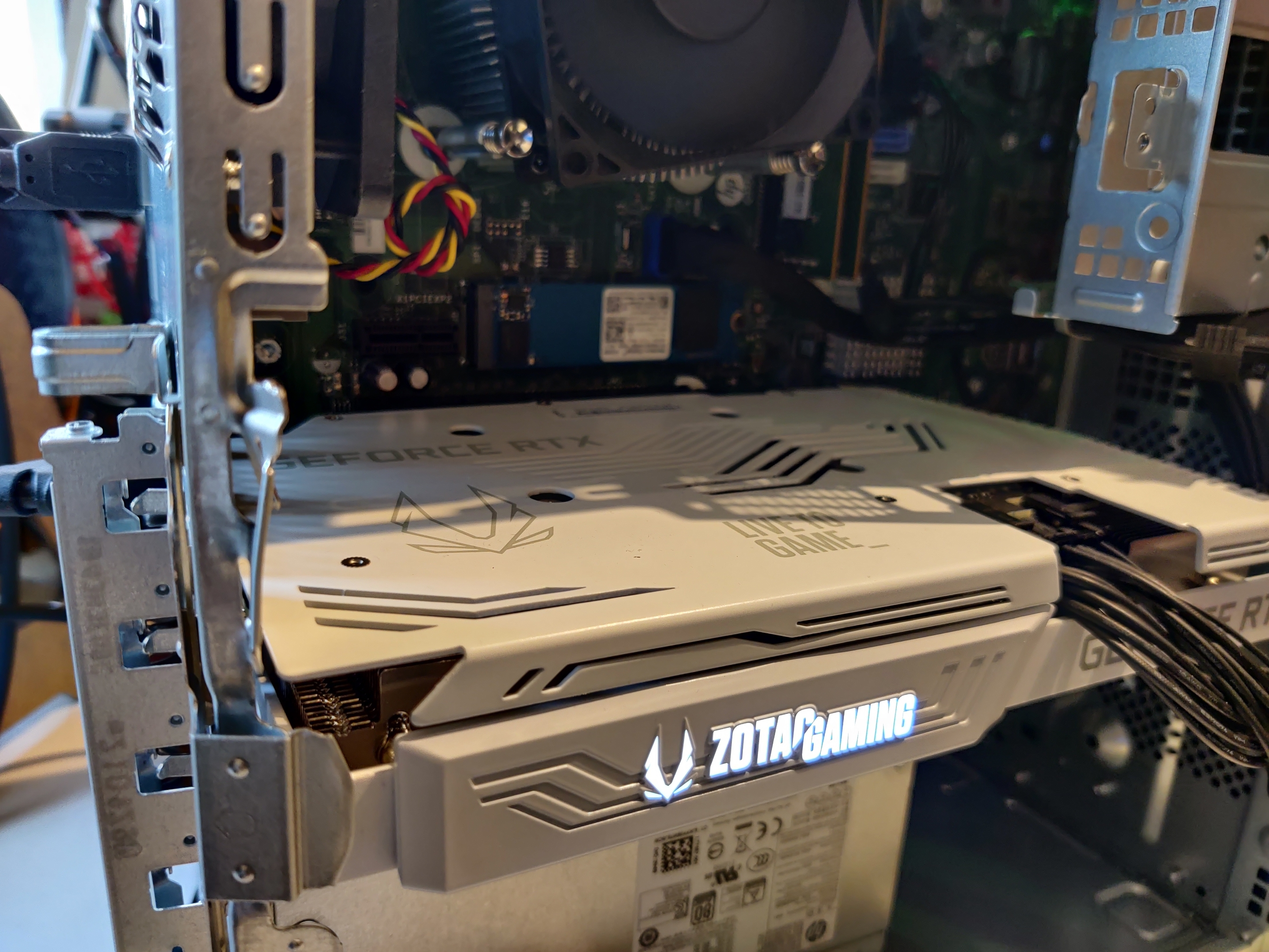

21 minutes ago, Dragonlove said:
Når Zotac Kortet egentlig ikke passer i Hp maskinen som jeg har tatt ut 3060TI kortet fra :lol:
Da bøyer vi bare til litt.
Står ikke noe i spec at andre pcie kort ikke passer ?
