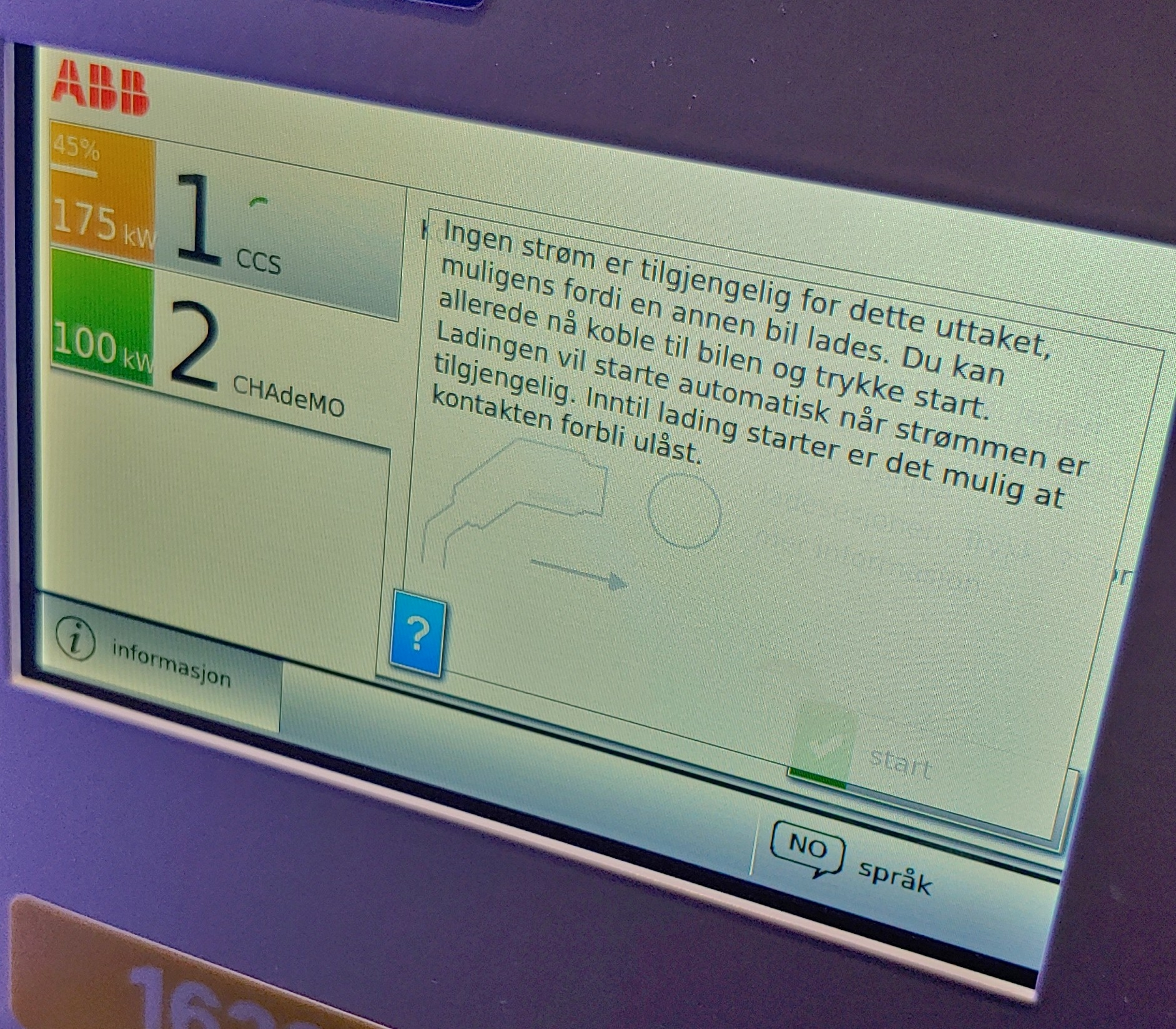

Er forøvrig en faktafeil i artikkelen, nemlig det punktet med effekt på ChaDeMo, der de skriver at alle er begrenset til 50 kW men det jobbes med økt effekt.
Faktum er at flere ladere i Norge allerede støtter høyere effekt, men noen av disse krever en oppgradert ladekabel på stasjonen for å støtte ful effekt for f.eks. 62 kWh-utgaven av Leaf. Til opplysning støtter denne opptil 100 kW effekt.
"Nissan Leaf 62 kWt skal være klargjort for å lade med 100 kW. I NAFs ladetest oppnådde vi 46 kW som høyeste ladeeffekt da vi ladet ved en lynlader."
https://www.naf.no/forbrukertester/gruppetester-av-biler/den-store-elbiltesten/nissan-leaf-62-kwt/
"Utenfor Ski finner du vår første lynlader som ble åpnet i februar 2018. Denne skal i disse dager oppgraderes til å takle enda høyere effekter. For å få det til må kablene oppgraderes til veskekjølte kabler (CCS). ChaDeMo er foreløpig begrenset til 62,5kW effekt."
https://www.fortum.no/media/2019/03/nye-lynladere-elbil
  • Innsiktsfullt 2
Robort Kristensen skrev (1 time siden):
Gode poeng. Effektiviteten på lav ladestyrke gikk opp når den innebygde laderen ble redusert til 22 kW, og problemet med at Zoe krever minst 10, noe amper på 3 fase for å lade kan kompenseres for ved å bruke 1 fase ladekabel. Da lader Zoe helt ned til 7,2 A
Jepp, men da blir du begrenset til 1-fase hele tiden, selv om anlegget plutselig skulle tilby 3x32A. Så det er ingen god løsning.
TU skriver:
Quote
Ulempen med Chademo er at den kan lade maks 50 kW, selv om det jobbes med en 100 kW utgave.
CHAdeMO støtter opp til 400kW (1kV , 400A), og det finnes minst 2 stykk 200A eller 250A CHAdeMO ladere i Bergen Kommune .
Raskere enn 200A krever somregel vannkjøling, men CHAdeMO har også en kabel som kun har temperatursensor, som gjør at man kan lade raskere på begynnelsen av økten, for så å redusere når kabelen blir for var.
Kemp-laderen f.eks. kan kjøpes med 250A CHAdeMO-laderekabel. Denne laderen er installert på minst to lokasjoner i Norge
Så det er direkte feil av TU å skrive at "det jobbes med en 100kW utgave", men heller at "ladeopartørene for det meste har ikke prioritert 100kW CHAdeMO".
