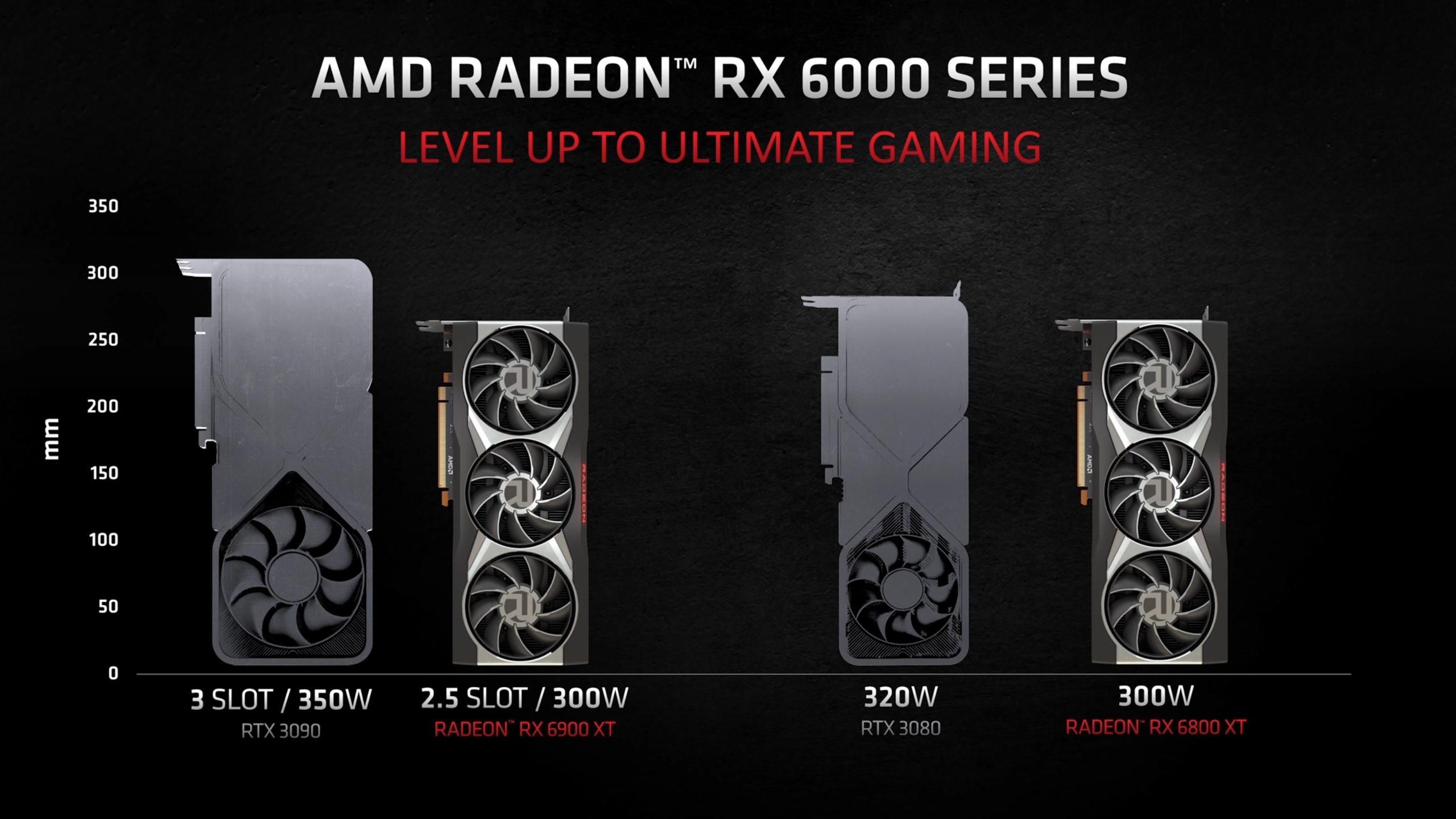

PantZman Skrevet 29. oktober 2020 Skrevet 29. oktober 2020 Sarasin skrev (4 minutter siden): Tror vi størrelsen blir markant større (fysisk) fra AiB? Spoiler Jeg regner med 6800XT og 6900XT som har en TBP på 300W vil få AIB kort på størrelsen med de vi så av Vega 64. Tviler på de tar seg bryet med å lage en egen kjøler til 6800 (250W TBP). Sapphire V64 Nitro+ 310 X 133 x 54mm Asus Rog Strix V64 298 x 139 x 52.5mm 3090 FE 313 x 138 x 55mm ROG Strix 3090 318.5 x 140.1 x 57.8mm En slot er ca. 20mm ifølge mine mål. Mitt V56 Pulse er oppgitt til 50mm og 2.5 slot. Fra hva jeg kan se så stemmer det ganske greit. De sier i videoen at AMD kortene har en lengde på 10.5" og 2.5 slot, så 266.7mm og ~50mm 1
ExcaliBuR Skrevet 29. oktober 2020 Forfatter Skrevet 29. oktober 2020 (endret) PantZman skrev (5 minutter siden): Jeg regner med 6800XT og 6900XT som har en TBP på 300W vil få AIB kort på størrelsen med de vi så av Vega 64. Tviler på de tar seg bryet med å lage en egen kjøler til 6800 (250W TBP). Sapphire V64 Nitro+ 310 X 133 x 54mm Asus Rog Strix V64 298 x 139 x 52.5mm 3090 FE 313 x 138 x 55mm ROG Strix 3090 318.5 x 140.1 x 57.8mm En slot er ca. 20mm ifølge mine mål. Mitt V56 Pulse er oppgitt til 50mm og 2.5 slot. Fra hva jeg kan se så stemmer det ganske greit. De sier i videoen at AMD kortene har en lengde på 10.5" og 2.5 slot, så 266.7mm og ~50mm Målene mener jeg står i førstepost. I hvertfall lengden. Endret 29. oktober 2020 av ExcaliBuR
