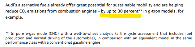

Audi har hevdet opp til 80% reduksjon av utslipp i deres e-fuel prosjekt, men forutsetningen der er at man tar CO2 fra atmosfæren og bruker den på nytt før den slippes ut igjen. Når man ikke tilfører noe nytt CO2 i prosessen ville det med dine argument bli 100% reduksjon, men forbruk og tap i prosessen gjør altså likevel at det bare blir max 80%.
Da kan man logisk nok ikke hevde 80% reduksjon når man vil tilføre ny fossil CO2 i atmosfæren, bare utsette utslippet litt først. Selv med CO2-gjenfagst på eksosen når du forbrenner metanolen. Det viser også i regnearket.
Dersom du løfter blikket ut av diskusjonsforumet på TU, vil du finne ut at Audi tidligere i år la ned den storslåtte e-fuelsatsingen i Laufenburg. Det markedsføres selvfølgelig ikke like heftig.
Like etterpå annonserte Audi at de skulle redusere det totale karbonavtrykket ved å lagre karbon i bakken, samarbeidspartner er fortsatt Climeworks.
https://www.volkswagenag.com/en/news/2020/09/audi_climeworks.html
