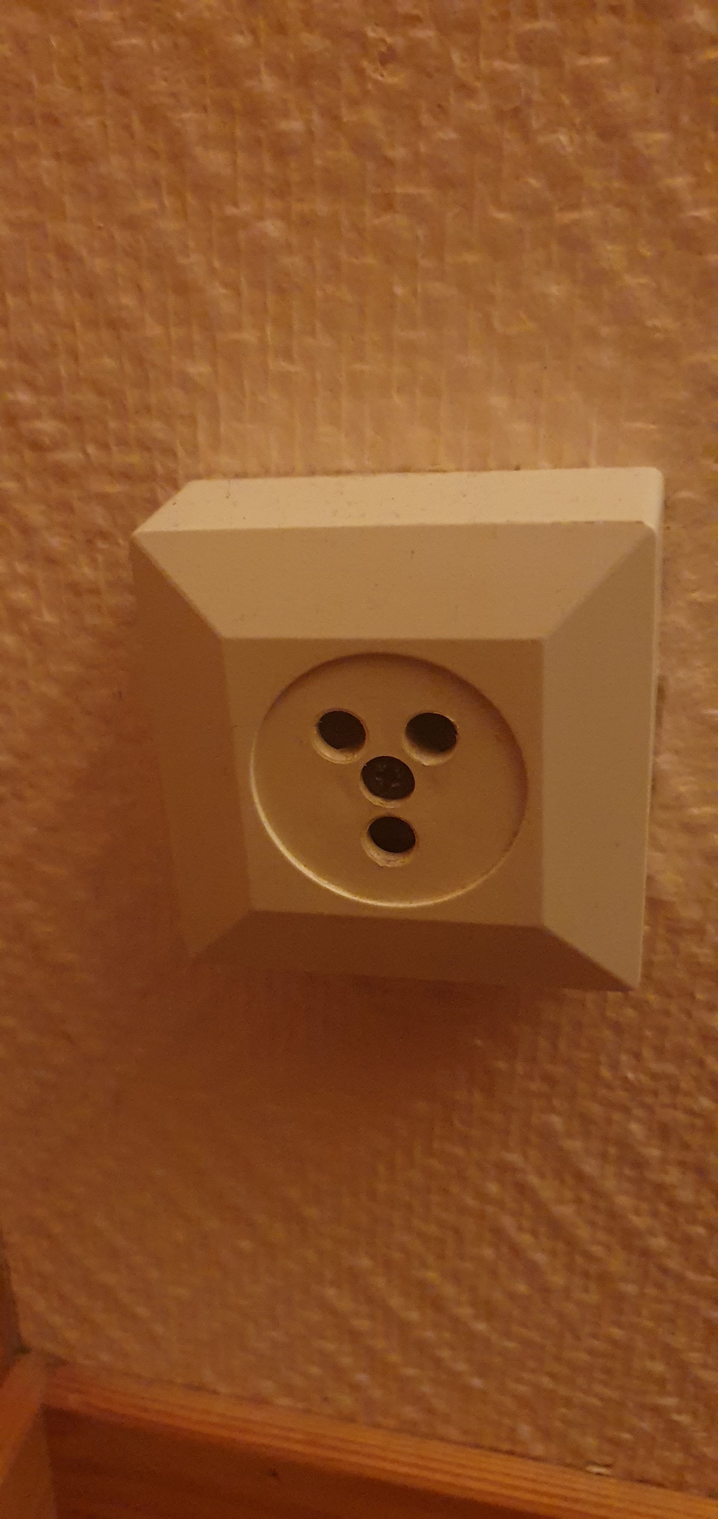

thrrowaway Skrevet 29. august 2020 Skrevet 29. august 2020 (endret) Aldri sett dette før og skulle gjerne visst hva dette er til. Det eneste jeg klarer å komme på i farta er at det er en stikkontakt med 3 pins, men det gir jo ikke akkurat mening det heller da dette er i Norge... Endret 29. august 2020 av thrrowaway
BioNor Skrevet 29. august 2020 Skrevet 29. august 2020 (endret) Gammel fastlinje telefonkontakt. Ikke strømførende og kan fjernes etter eget godtbefinnende:-) Endret 29. august 2020 av BioNor leif 3

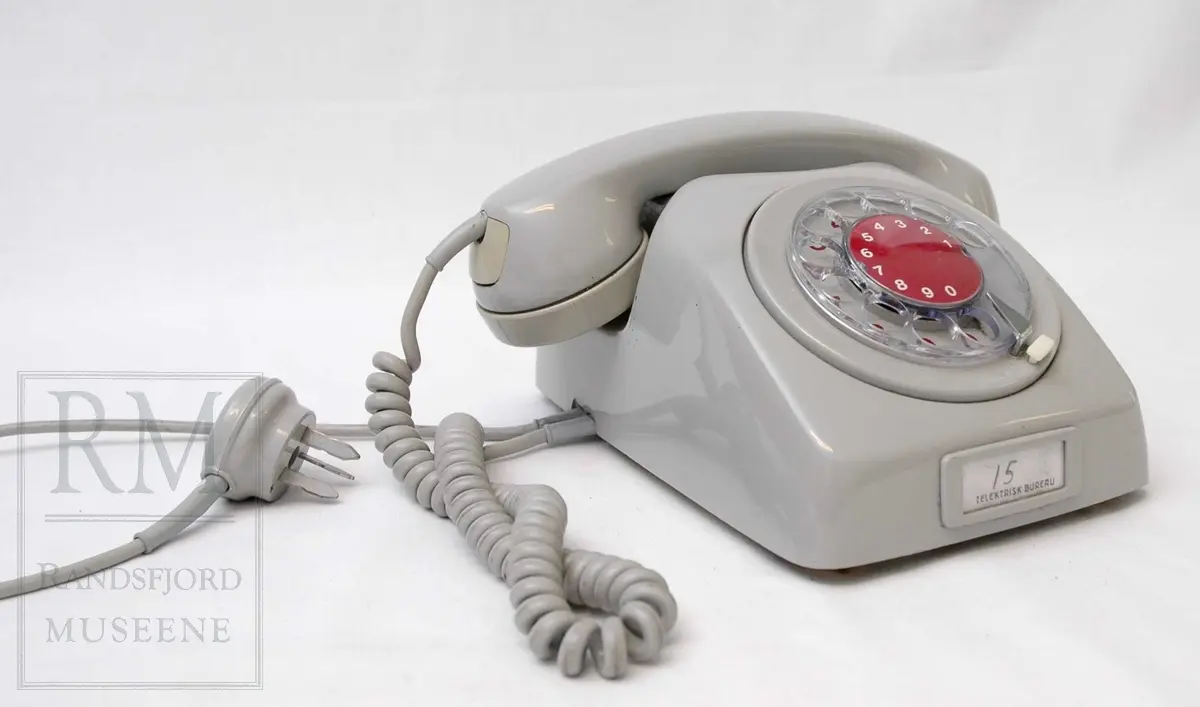

torbjornen Skrevet 29. august 2020 Skrevet 29. august 2020 (endret) Endret 29. august 2020 av torbjornen
Barsen Skrevet 29. august 2020 Skrevet 29. august 2020 BioNor skrev (5 minutter siden): Gammel fastlinje telefonkontakt. Ikke strømførende og kan fjernes etter eget godtbefinnende:-) Tror ikke du skal være så skråsikker..telefonene som gikk i den trakk jo strøm fra den..og hvor kom den strømmen fra? Og hvem sier at strømmen ikke er der idag når ingen har gjort noe med uttaket.
Taurean Skrevet 29. august 2020 Skrevet 29. august 2020 torbjornen skrev (3 minutter siden): Husker vi hadde mye moro med den der. Blant annet å vri panelet rundt, og dytte den tilbake igjen så den lagde en stressa lyd ^^ Jævlig morsomt ^^ 2
ilpostino Skrevet 30. august 2020 Skrevet 30. august 2020 er det nå jeg skal si "ungdom nå til dags"? ? Det er en gammel kontakt for telefoni. Har (veldig) lite strøm 4
Svein M Skrevet 30. august 2020 Skrevet 30. august 2020 kopiert fra wikipedia: Den analoge telefonlinjen Den analoge telefonlinjen som faktisk fremdeles er i bruk i mange norske hjem, og i verden forøvrig har vært uforandret i flere tiår. Spenningen på linjen er normalt -48V DC, og grunnen til at tallet er oppgitt med et minus er at chassis og rammen i de første elektromekaniske sentralene faktisk var den positive polen fra strømforsyningen og eventuelt batteriene. Spenningen på -48V DC kan bare måles når en telefon ikke er koblet til linjen, eller når røret er lagt på. Grunnen til dette er at telefonlinjen er konstruert som en strømsløyfe på 18-50mA. Når røret løftes av telefonapparatet synker impedansen i apparatet, og spenningen på linjen går ned slik at strømmen gjennom apparatet er ca. 18-50mA. Normalt vil telefonsentralene bestrebe å holde linestrømmen opp mot 30 mA for å sikre nok energi til elektronikk i telefonene. https://no.wikipedia.org/wiki/Telefon 2
Complexity Skrevet 30. august 2020 Skrevet 30. august 2020 Sjansen er vel og stor for at det er koblet ut i sentralen. Bare å rive bort. 1
0laf Skrevet 30. august 2020 Skrevet 30. august 2020 Disse finnes da fremdeles rundt omkring i mange hjem, nesten alle hus bygget før 2000-tallet hadde jo sånne telefonkontakter? Betaler man ikke for fasttelefon, så er den nok koblet ut. Det er helt riktig at disse var -48v, og kunne en gi en grei karamell om man holdt på begge polene når det ringte, noe som kanskje var et større problem den gangen ungdommen lusket rundt om natten å koblet seg inn i telefonskapene med krokodilleklemmer for å ringe opp BBS'er på naboens regning. 1
neglesprett Skrevet 30. august 2020 Skrevet 30. august 2020 Mer enn 100 volt når det ringer, men lite strøm. 1
Barsen Skrevet 30. august 2020 Skrevet 30. august 2020 (endret) 0laf skrev (37 minutter siden): Betaler man ikke for fasttelefon, så er den nok koblet ut. Telenor selv som eier linjen må inn i huset for å sjekke om det er aktivitet eller strøm i den ved inngåelse av internett abonnement. Selv Telenor vet ikke om det er strøm i den. Endret 30. august 2020 av Barsen

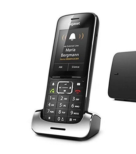

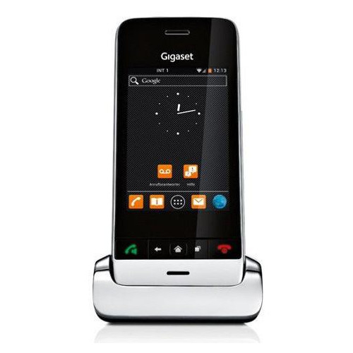

plankeby Skrevet 30. august 2020 Skrevet 30. august 2020 (endret) Siden man viser til eldgammel telefon til kontakten, så viser jeg et bilde av en mer moderne telefon som også er til kontakten ? Nederste telefon er nok det som er mer vanlig trådløs fasttelefon. Den øverste er toppmodell. Endret 30. august 2020 av plankeby 1
Kajac Skrevet 30. august 2020 Skrevet 30. august 2020 Tror aldri jeg har følt meg så gammel før. Og jeg er ikke engang 30 ? Hvordan går det an å IKKE vite hva det er? "Alle" boliger hadde sånne kontakter for bare "noen få" år siden. Og btw, det er mulig å få støt fra disse. Neppe farlig, men ubehagelig. I dag er vel fasttelefon-nettet (kobber-nettet) nedlagt, så jeg tviler på det er noe aktivitet på den kontakten i det hele tatt. For de få som fremdeles har fast-telefon går det vel igjennom bredbåndet. 3
