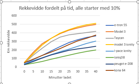

Ser du nevner lade hastighet, ikke se deg blind på clickbait kW som forhandlerne driver med. Det som er viktigst er hvor mange km du får ut av hver tidsenhet. Kona feks lader jo på nivå med e-tron på grunn av at den er så effektiv. Men ser en på effekt ligger den langt unna.
EDIT: tall basert på tester gjort av tesla bjørn ift lading og batteristørrelse/forbruk i rekkevidde tester.
