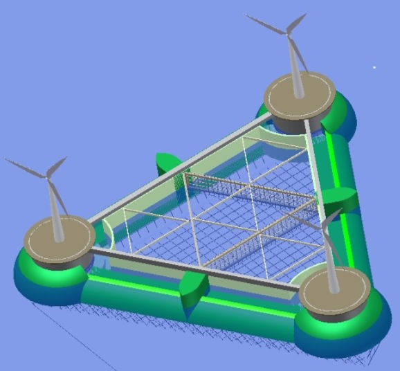

aanundo Skrevet 25. januar 2020 Skrevet 25. januar 2020 "Equinors planer om å kutte utslipp innebærer storstilt utbygging av landbasert vindkraft," Hvorfor på land? Vi har et enormt havområde i Norsk Økonomisk Sone, og de store havmerdene som bygges kan også brukes til vind- og bølgekraft. Hvor mye krever Nordlaks i leie for at Statkraft skal plassere en vindturbin på havmerden deres? Bildet viser et alternativ hvor en havmerd kombineres med 40 MW fra vind og bølger. 3
