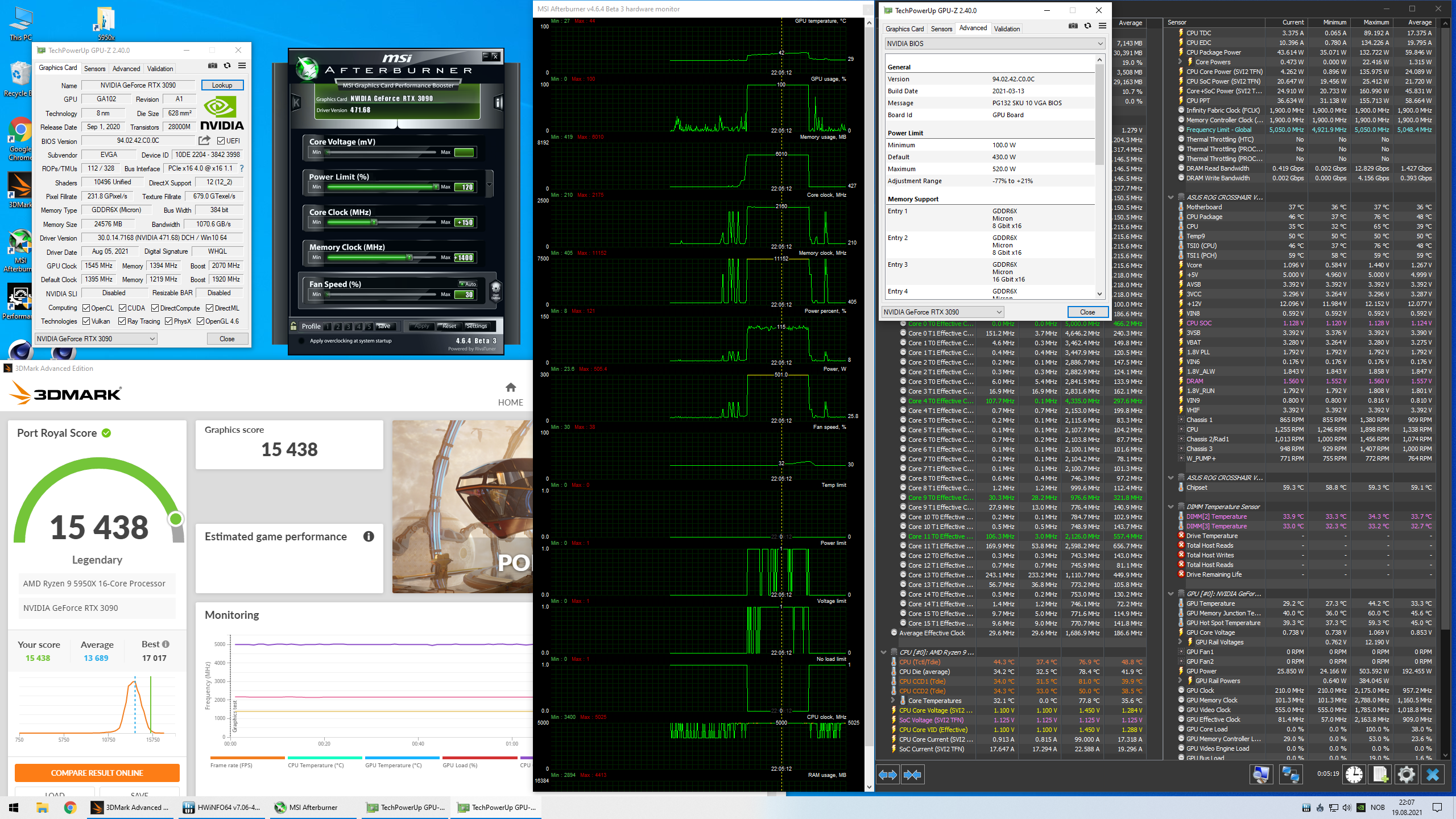

Basic overklokk i relativt varmt rom med 520w biosen:
Men jeg orker ikke legge mer tid i overklokking av skjermkort nå, når vannkjølingen på vei.. :)
Men det kan se ut som om idle strømbruk ligger på 100 watt nå, tror det har sammenheng med at rammen ikke klokker seg ned..
Finnes det noen løsning på dette ? mener skjermkort lå på rundt idle 30w før (?)
*edit*
Minnet klokker seg ned igjen med EVGA biosen :)
Da fungerer alt som det skal og idle forbruk er nede i 20-30w 😇

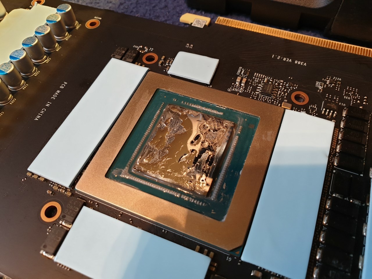

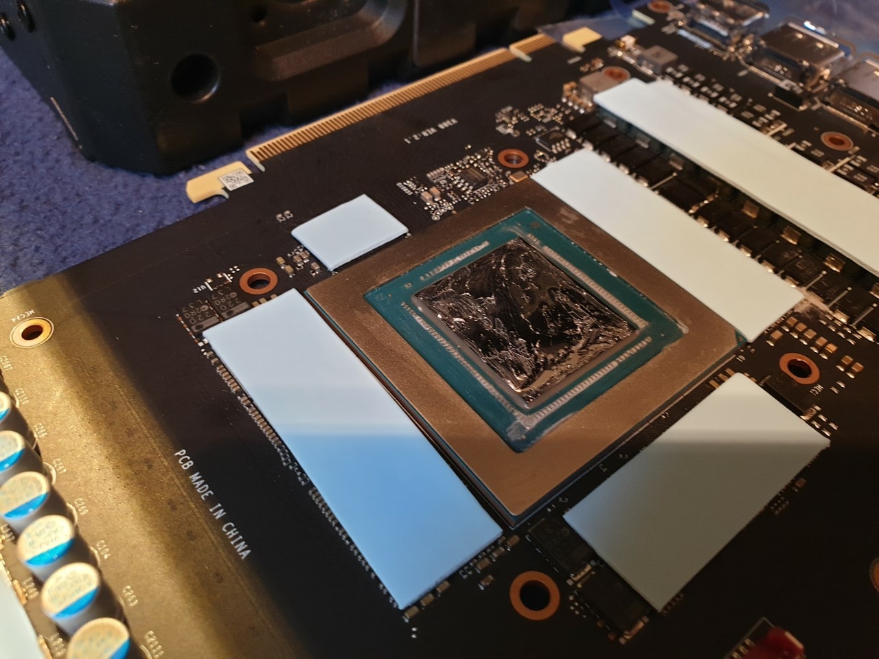

Da var ny EK GPU vannblokk installert :)
Litt bilder: (5 lag med nail polish ble lagt før LM)
Baseline 3dmark Port Royal i varmt room med alt av vifter på auto = 15438 points.. ser ut som om det er power som stopper meg atm.. Men det finnes en løsning for slikt down the road når man skal benche.. 😎
Litt flere bilder liggerher for de som er interessert.. hele installasjonen tok rett under 6 timer, men da byttet jeg litt rundt på resten av vannkjølingen også, bruker 2 pumper nå blant-annet :)

Kult!
Hvilke pads er dette?
Nizzen skrev (15 minutter siden):
Kult!
Stock som fulgte med blokka.. oppgis til å være disse, men fargen stemmer ikke overens.. så da vet jeg ikke hvordan de har sendt meg
*edit*
Jo det er de, etter en liten dobbelsjekk så stemmer fargen :)

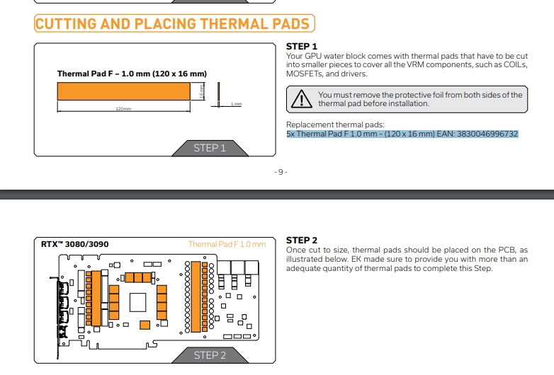

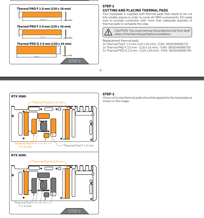

Er ikke 16mm høyde litt lavt? Jeg har ikke byttet de selv men sett en del på andre som har byttet og sier man trenger 20-25mm? NB, det kan være det var snakk om andre steder på skjermkortet.
PS. Jeg antar at jeg tar helt feil her og blander med andre lokasjoner på kortet ut i fra random YTers. Ser også at jeg kanskje blander luft vs. heldekkende EK vannblokker og foran og bak på kortet (bakplater på 3090.)
Endret av Theo343
Theo343 skrev (52 minutter siden):
På framsiden av kortet er alle paddene 1mm tykke (høyde)image.png.01456df8afedf8f8cd0ab16ef18ffb08.png
På baksiden av kortet brukes både 1mm og 2 mm tykke padderimage.thumb.png.5f0f9800b062d2540e64a6b40c1fa555.png
