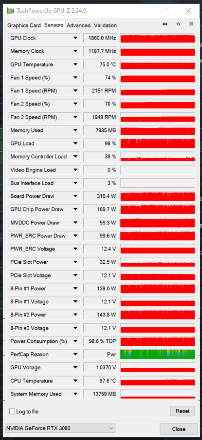

Ser dette greit ut? Noe jeg kan gjøre for å få bedre ytelse/temperatur?
Dette er etter ca. en time i BF5.
Undervolt med afterburner, du har powerlimit og for høy volt. Prøv f.eks 1950@925mv.

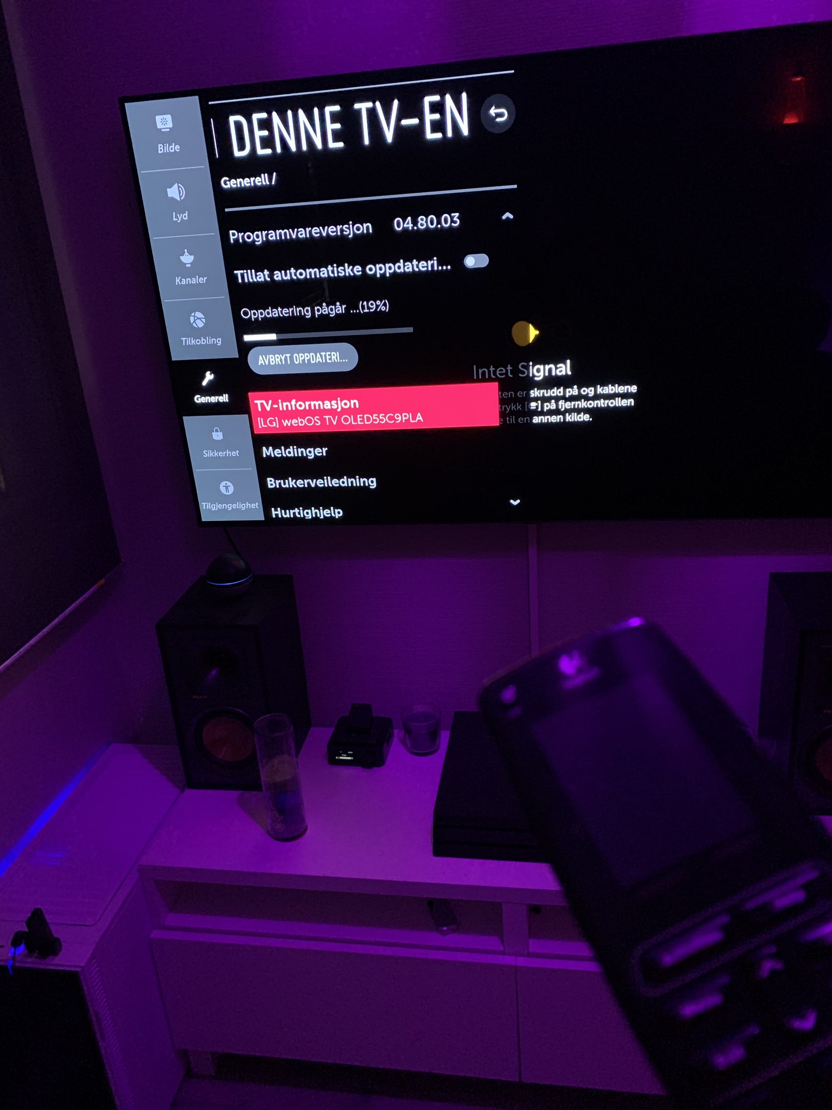

Til dere med LG TV
Da kan jeg bekrefte at 4K @ 120Hz med G-Sync på nå fungerer med beta engineering firmware.
Så om du sitter med en LG B9, C9, E9 etc og ikke ønsker å vente til november med å kunne kjøre 4K @ 120Hz med G-Sync med ditt nye RTX 30xx, så følger du følgene fremgangsmåte: (krever en Logitech harmony fjernkontroll e.l)
Leg inn LG C9 fjernkontrollen på Harmony via harmony software, her har du tilgang til nødvendig kommando for å komme inn i service menyen
- Trykk in-start
- Tast 0413
- Gå inn på System 2 og velg Engineer istedenfor user under NSU
- Klikk in-start for å gå tilbake og deretter in-start en gang til for å gå ut
- Restart TV - Skru av autoupdate og søk etter oppdatering (ny FW vil nå dukke opp)
Når den er oppdatert går du inn og endrer tilbake til user i samme meny nevnt over og ut med in-start x 2.
Just in case kjør DDU i safe mode og ta en clean install av nyeste driver.
Koble ut TV og PC noen minutter fra strøm.
Game on med full 4K @ 120Hz med G-Sync aktivert 😎

Cowboystrekk skrev (5 timer siden):
Takker! Har satt ned spenningen til 956mV, og har mye mindre powerlimit nå. Ser ingen forskjell i ytelsen, men temperaturen ble litt lavere. :)
