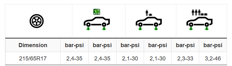

Når det gjelder lufttrykket er jeg usikker på om vi klarer å lese tabellen som står i bildøra riktig, det er noe uklart for oss hva trykket skal være foran og bak. Noen som kan hjelpe?
Ta bilde av tabellen og post her.
