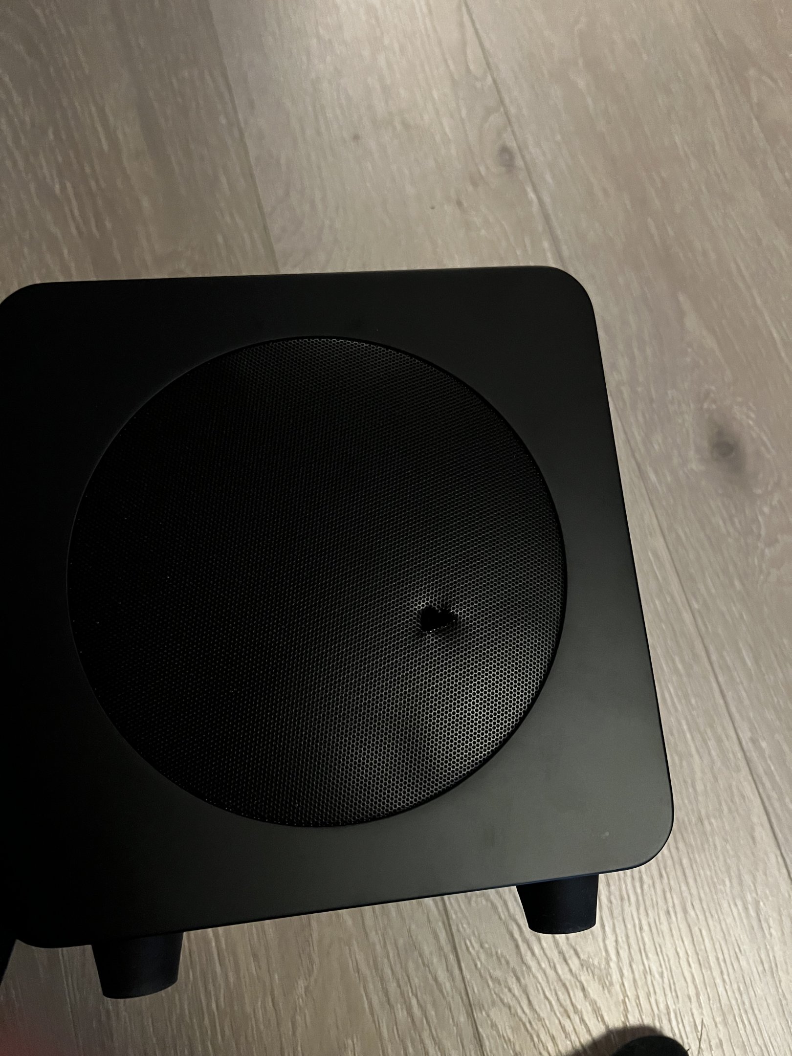

Gouldfan Skrevet 8. mars 2022 Skrevet 8. mars 2022 (endret) Nimrad skrev (22 minutter siden): Har fått en litt rar forespørsel så jeg lurte på å henvende meg her for å høre om noen har opplevd noe lignende. Nå under corona så har jeg oppgradert hjemmekontoret litt etter litt og kjøpte for halvannet år siden et par Kanto YU2 (mest av estetiske grunner, men de låter helt ok). Var egentlig fornøyd, men som forventet var det meste av bass helt fraværende, så jeg endte opp med en Kanto SUB6 i tillegg. Har dog problemer med konstant during i denne sub-en, så jeg tok kontakt med kundeservice med en gang. Etter vi hadde prøvd kabelbytte uten hell sier de at jeg nok må få en ny sub. Problemet er bare at Kanto holder til i USA (?) så de sa at det ville bli veldig dyr frakt. De foreslår derfor at jeg tar en kniv, skjærer av hele høyttalerelementet inni sub-en (altså ødelegger den..) og sender de bildebevis etterpå på at jeg har gjort det... For det første...Var ikke det litt rart da? Det er legit kundeservice jeg snakker med (de har sendt meg ny kabel 2 ganger allerede), jeg bare er litt i stuss. For det andre...Er ikke støy i sub en ganske "vanlig" sak og kan det ikke hende at det er noe annet enn sub-en som forårsaker det? Duringen går over i merkbar støy når jeg tar på pluggen som står i den ene høyttaleren. Jeg har jo ikke lyst å ødelegge en sub og vente uker på en ny en hvis det ikke blir fikset... Det er noe av den sykeste Kundebetjening jeg har hørt om noen gang.. Skulle nesten sendt de en mail og bedt de holde seg unna marihuanan eller hva det er på jobb. I forhold til loven i Norge er vel dette dessuten forbudt og bedrageri eller noe sånt? Som du sier kan Subwoofere støye mye pga jordfeil, eller at det lett plukker opp annen støy. Nå har vi akkurat vært innom en annen her som hadde støy fra sub. Jeg har hatt fælt mye ul og støy fra sub(det var helt uholdbar støy og ulet) når jeg bodde i Norge, men fant ut at jeg hadde jordsløyfe fra kabel-Tv...... løste seg helt med et galvanisk skille. Men det er lett å finne ut om man har problemer med strøm, det er å slå av og koble fra alt en etter en mens subwoofer er påslått, dvs alt som går på strøm i nærheten. OG SAMT viktig... Lys dimmere! Disse er både brannfarlige og har elendig påvirkning på lyd. Så om du har hifi så unngå slike fæle dimmere, er mye bedre å bare slå av eller på lyset.... Ellers må du vel ha en egen kurs for disse fæle summende dimmerene. Endret 8. mars 2022 av Gouldfan

Nimrad Skrevet 16. mars 2022 Skrevet 16. mars 2022 Update: Jeg «ødela» subben etter å ha prøvd litt div fra dette forumet og bekjente. Fikk i etterkant beskjed om at jeg fikk oppgradert suben til modellen over.
Nimrad Skrevet 16. mars 2022 Skrevet 16. mars 2022 Woff skrev (1 minutt siden): Litt surt om den nye har samme støyproblemene da.. Absolutt, men nå har jeg prøvd i 2 ulike hus med ulike anlegg. Sannsynlighetene tilsier at suben er problemet. 1 1

Nimrad Skrevet 25. mars 2022 Skrevet 25. mars 2022 Woff skrev (På 16.3.2022 den 18.16): Litt surt om den nye har samme støyproblemene da.. Ny sub: fortsatt tendenser til noe during, men høres kun når jeg legger ørene inntil. Med andre ord ikke noe problem lenger. 1
