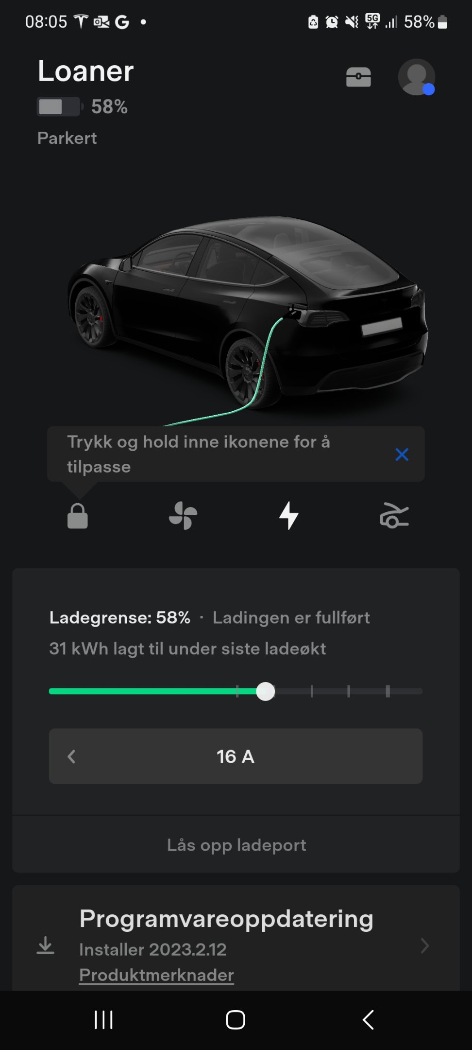

De siste dagene har appen kunne melde at bilen nå har ønsket temperatur, selv om ingen skal ut og kjøre. Nå er dette typisk tidspunkt for at denne bilen skal kjøres til jobb men ikke de siste 4 dagene. Er det noe 'lære vanene til sjåføren' automatikk som ikke klarer å slå seg av når sjåføren endrer vanene?
ozone skrev (11 minutter siden):
Du har selvfølgelig sjekket at inne på "Tidsplan" er alt skrudd av...
På min telefon er det av. Vi er jo to stykker som har bilen på appen(begge på min konto). Er det mulig at lading styres på bilen mens avgang settes fra den enkelte mobil?
