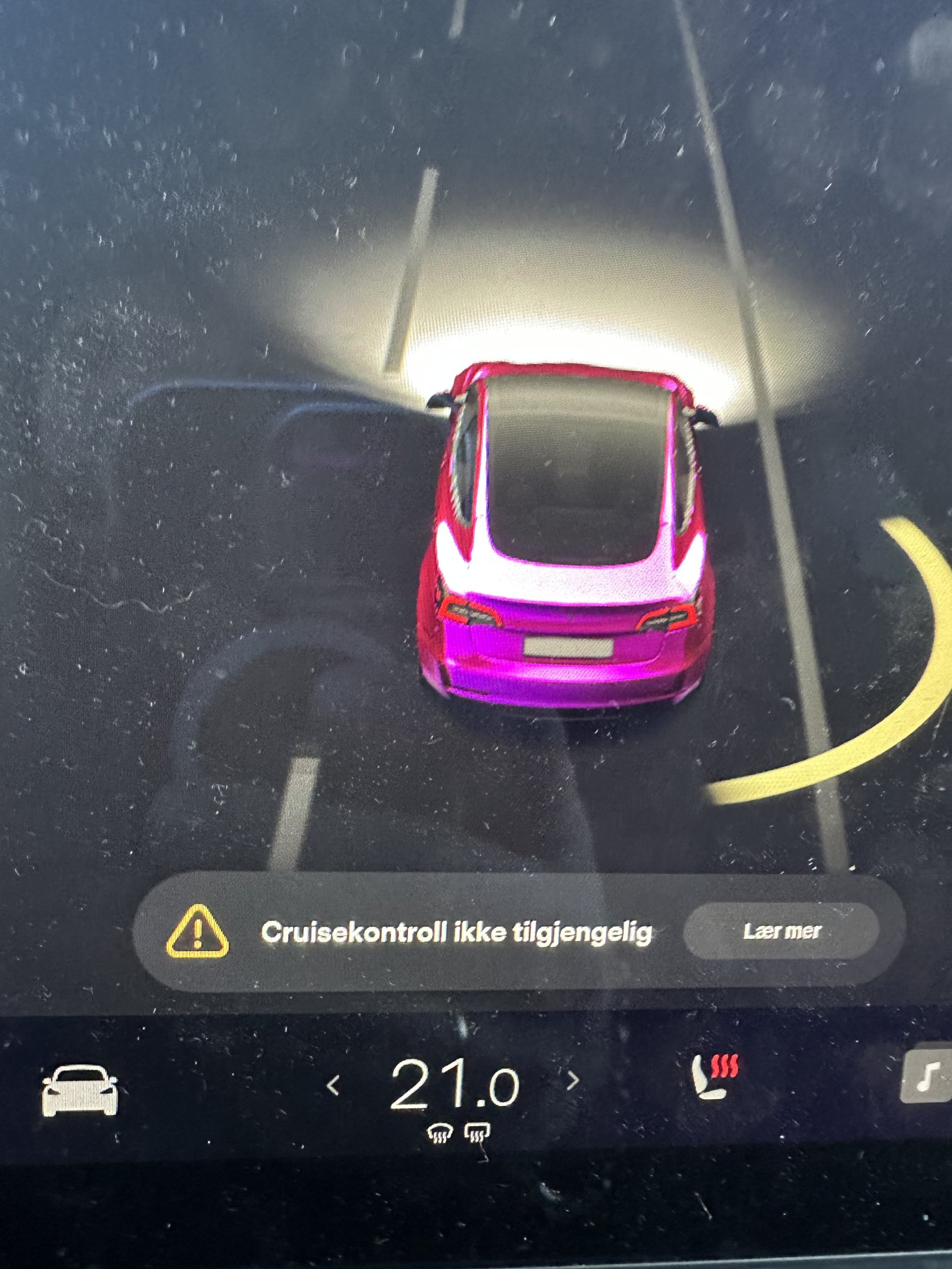

Ja det har vært rundt -15 grader de siste dagene, mens i går kveld var det rundt -3c. Men det er kun førerdørsida det skjer med, er vel 3 gangen det har skjedd nå.
Har nok en sammenheng med den lave temperaturen. Anbefaler deg å smøre alt mekanisk med silikonspray. Er ikke det nok så må nok Tesla service inn i bildet.

Skjønner. Hvis jeg husker riktig har det kun skjedd om vinteren så det har nok noe med det å gjøre vil jeg tro ja. Og det er akkurat det, så skal prøve å forklare serviceteknikeren det når han kommer så det forhåpentligvis ikke skjer igjen. Kom også en slags "dunke" lyd på innsida av døra når jeg prøve å åpne døra her om dagen.
Ja har nok det. Har smurt alle gummilistene ihvertfall men har ikke gjort noe på innsida av selve låsen. Serviceteknikeren ankommer til uka så skal prøve å si det til han, selv om de vanligvis ikke er særlig pratsomme..

Kahuna skrev (17 minutter siden):
Det kan være at sensorene er utilgjengelige. Frontkamera kan være dekket av is eller tørket saltlake,
Hmm kan være ja men vaska bilen i går og problemet dukka fortsatt opp. Men skal ta å dobbeltsjekke om det ligger igjen noe is på/over frontkameraet.

Iterion skrev (16 timer siden):
Kan også være dugg innenfor glasset til kameraet. Skal ikke skje, for det er oppvarmet, men kan likevel forekomme dugg/fukt eller t.o.m. skit. Men da er det en service-sak å ta opp med Tesla.
