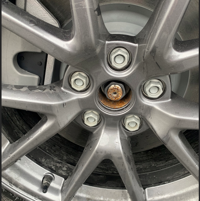

3. Har begynt å få rust på hjulene, er dette normalt så tidlig i bilen levetid?

Det vil ruste der når du kjører med det åpent ja. Aero dekselet skal jo dekke for der egentlig men man får kjøpt annen pynt for å dekke over. Spray noe grease inn først for å hindre det i å ruste mere.
Har du 3dprinter er det mange fine deksler på Thingiverse, men man får også kjøpt billige deksler på ebay og lignende.

Ellers var d trist å se rust i felg så tidlig i posten over, nulig du har kjørt i mye salt områder? R selv ganske glad i aero coveret så har beholdt d på, samt kjører en runde med høytrykkspyler hver 14 dag.
Er helt vanlig med rust i felg navet, sjekk på andre merker og
Er overflaterust, man kan pusse og bruke rustfjerner for å få det bort.

onkel_jon skrev (4 timer siden):
Jeg burde kanskje ta av mine aero covers og ta en titt selv? Virker som dem sitter godt fast hvertfall så blir ikke ofte jeg tar de av, men virker som dem dekker bra mot sprut. Men takk for tips

Sikkert ikke dumt det :) Og nei, de er bare "klikka" på felgene. Super enkle å ta av og på.
Er ikke den første bilen hvor jeg har hatt rust i felgnavet. På den gamle passaten min ble laget tykt nok til at det ble vanskelig å få av og på hjul..
Derfor: neste gang hjulet er av, puss vekk rusten, tørk vekk støvet og klin på et tynt lag med hva du måtte ha for hånden som kan stoppe rust. 5-65/wd40 er sikkert fint, selv brukte jeg noe seigt høytemperaturfett. Det funket fint for å holde rusten borte, funket også fint som støvsamler men det kan bare tørkes vekk neste dekkbytte. :p
