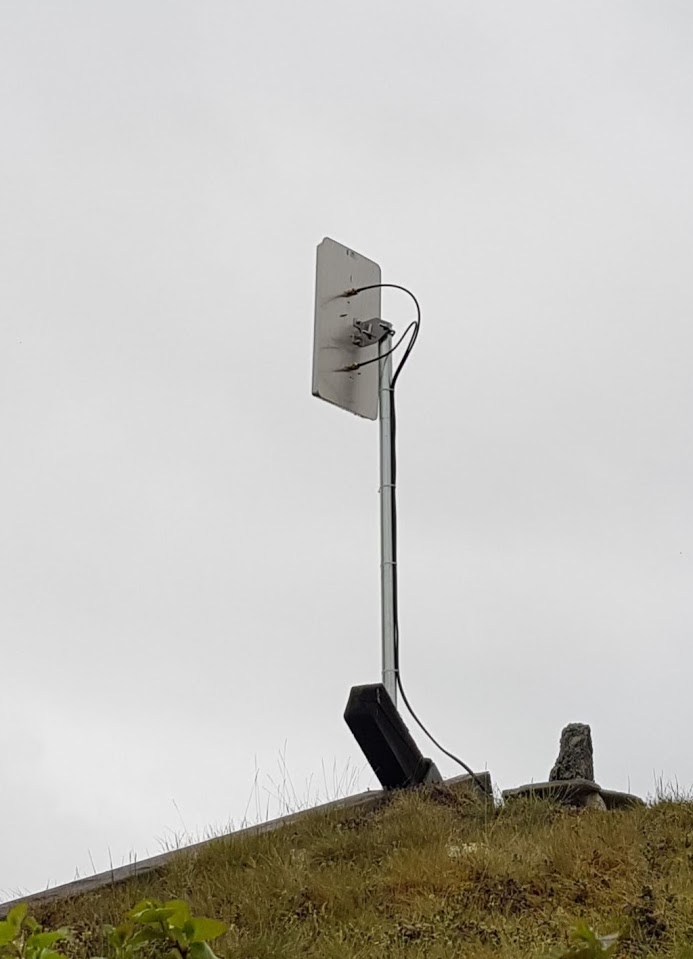

Til ruteren er det på taket montert en 14dBi 800Mhz JARFT panelantenne, som er justert i retning av nærmeste Ice-mast som befinner seg hele 15 km unna.

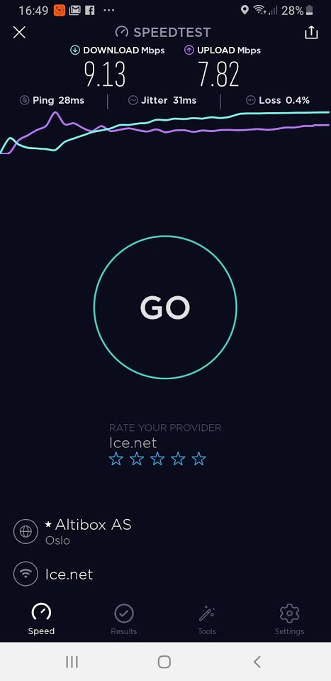

Når jeg da kjører Speedtest på mobilen på hytta via wifi fra Huawei-ruteren, så ligger det jevnt på 6-9mbit/s ned, og 5-8mbit/s opp, med ping sånn mellom 25 og 50ms.
Dette er for meg veldig bra, og jeg skal ikke så veldig mange årene tilbake i tid før det var dobbelt så bra som den ADSL-linjen jeg måtte klare meg med hjemme...

Her et bilde av antennen på taket på hytta:
