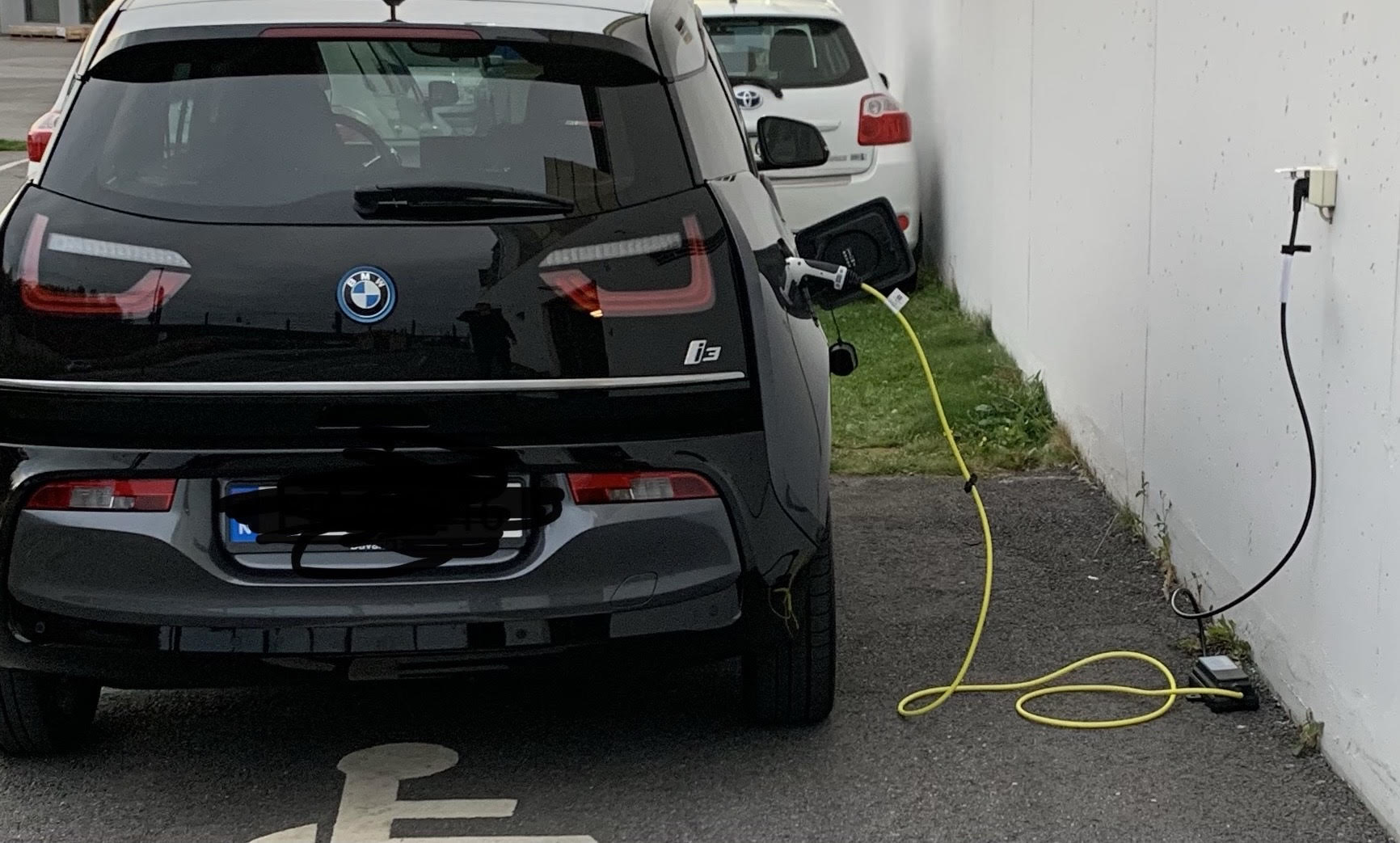

En ting er hva som er smart og teknisk forsvarlig. En annen ting er hva som er lov. Siden Vertical^ virker å være ute etter en lov som kan "ta" vedkommende for det han gjør så oppfordrer jeg dere til å lete etter nettopp det..
NB. Legg merke til at stikkontakten er en del av et eksisterende elektrisk anlegg. Det er altså neppe NEK400:2018 som gjelder her. Nye forskrifter har ikke tilbakevirkende kraft. Men det er ikke nødvendigvis den elektriske forskriften fra byggeåret til bygget som gjelder siden det elektriske anlegget kan ha vært oppgradert senere. Så med andre ord, det er ikke nødvendigvis så enkelt å finne ut av hvilken forskrift som gjelder. Man kan være heldig å finne en påskrift i sikringsskapet om hvilken forskrift som gjelder for anlegget, eller finne det i en eller annen dokumentasjon.
TLDR; Lykke til med å finne lover og forskrifter som feller vedkommende. :)

Uavhengig av hva din ukvalifiserte risikovurdering er, så er det ulovelig å lade på et ladepunkt som ikke er satt opp for elbil lading, så det er liksom ikke så fryktelig mye mer å krangle om.

For hva det er verdt. Hadde en slik fyr der jeg bodde før, en som ladet slik som du viser på bildet Vertical. Det var fellesstrøm uttak. Vedkommende fikk beskjed om å slutte og der ble sendt ut felles info til alle i blokka at slikt ikke er lov.

Vertical^ skrev (14 timer siden):
Hei dere!
Jeg ønsker noen råd/erfaringer angående dette med lading av elbil i fellesgarasjer (sameie). Jeg ønsker ikke å være "han" kjipe som går rundt og peker finger på alt, men i dette tilfellet så har jeg reagert litt.
Jeg opplever at elbileiere i sameiet har tatt seg til rette med stikkontakter de finner inne i garasjen (og utendørs som på bildet). Det jeg lurer på - er dette lov, og er det forsvarlig med tanke på brannsikkerhet? Det andre spørsmålet er hvem som faktisk betaler for strømmen når det lades slik som det gjør her?
Jeg vil da understreke at disse stikkontaktene ikke har blitt montert for elbillading - disse stikkontaktene har vært i bygget siden garasjen var ny i 2011.
Det som har forundret meg mest er innendørs i garasjen, hvor det finnes to stikkontakter på en langsgående skinne i taket. Her har en person strukket en skjøtekabel som må være 15-20 meter lang for å kunne lade bilen sin i garasjen. Altså punktet er åpenbart ikke lagt opp for hans lading. Dette kan jo umulig være forsvarlig?
Som sagt så ønsker jeg ikke være den personen, men jeg tenker på sikkerhet, samtidig som jeg må være ærlig og si jeg syns opplegget er rimelig frekt, om det er slik at disse bileierne heller ikke betaler for strømmen de bruker.
