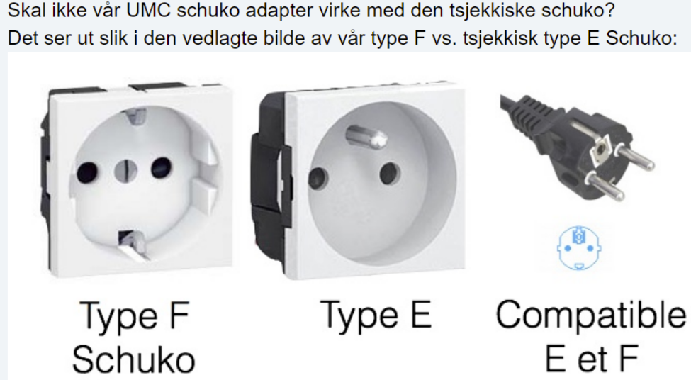

Det er ingen mulighet for Type F  Schuko som vi bruker i Norge.
Men jeg ser jeg kan få kjøpt overgang fra Schuko standarden som brukes her til vår type på hvitvare forretninger. Så da prøver jeg det først. Selv om jeg ikke er begeistret for masse overganger 😛
Endret av Theo343
Theo343 skrev (7 timer siden):
Hvis støpselet på ladekabelen har det hullet for jording som vises på støpselet på bildet, trenger du ingen overgang.

Hehe mobiltelefon uten lesebrillene på :D
